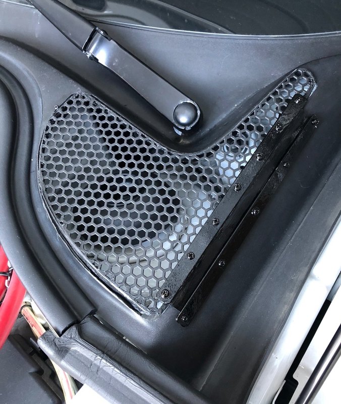

AP-Smiles_u1F60A.png Dernier tuto bricolage de l'année ...

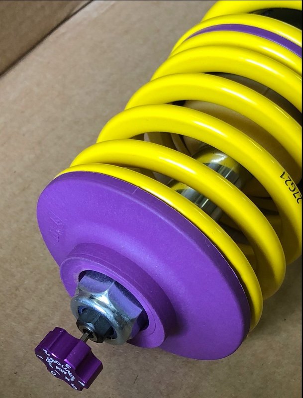

Comme vous l'aurez suivi, je vais changer mes amortisseurs par des KWV3, donc combinées ressorts amortisseurs à gaz réglables en hauteur, compression et détente.
Cela nécessite une modification du pilotage électronique des amortos d'origine.

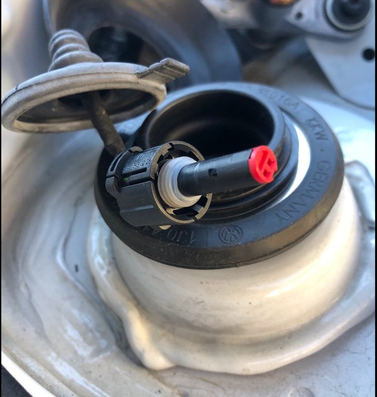

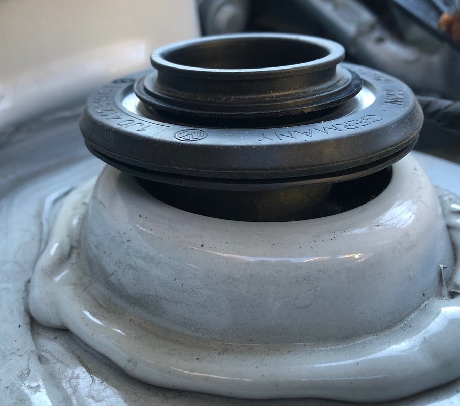

Donc dépose du cache plastique de la baie de pare brise pour accéder aux fixation, mais surtout aux connectiques. Dépose des essuie glace puis du cache.
On trouve donc les connectiques du système (genre DCC) et les fixations des têtes d'amorto.
Avec les KWV3, un kit de désactivation est fourni pour les 4 amortisseurs.
Il faut installer les 4 modules au mieux et les raccorder à la connectique d'origine dont les sondes resteront avec les anciens amortisseurs. Bien entendu rendre étanche les raccordements et placer les cylindres noirs  dans un emplacement  non gênant et à l'abris de la chaleur. Pour mon cas, en bas des phares.
Pour l'arrière, écarter les garnitures latérales du coffre, les connectiques sont accessibles et pas besoin de les protéger. Fixer les cylindres au moyen de Rilsan sur le toron câble des feux.
Ceci fait, contact et aucun défaut au tableau de bord.
Là , vous me direz, c'est une affaire qui roule ... ben non, ne ne suis pas entièrement satisfait.
Il est hors de question de démonter ce cache (surtout les essuie glace) à chaque fois que je voudrais peaufiner mes réglages d'amortisseurs !!

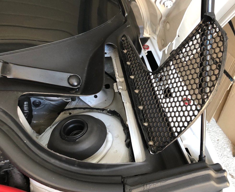

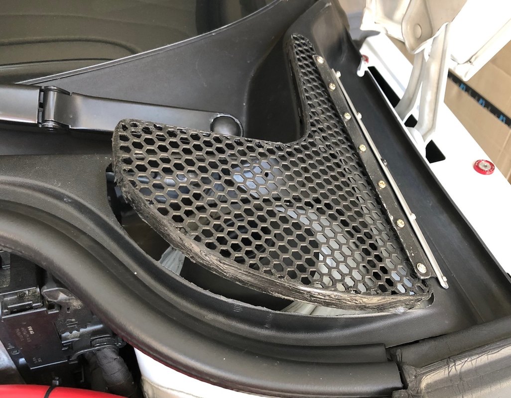

Donc, découpe des grilles de prise d'air  à la Dremel  ...
et confection de "charnières pou pouvoir accéder à ma guise aux réglages.
Je vous mets des photos une fois fini ...
Bien pensé la modif des grilles !
Envoyé de mon M2101K6G en utilisant Tapatalk
Super ingénieux !!  :AP-Smiles_20:
Sympa cette modif.
Faudra que tu nous donnes ton ressenti 😉

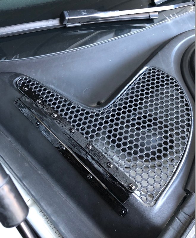

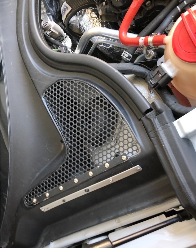

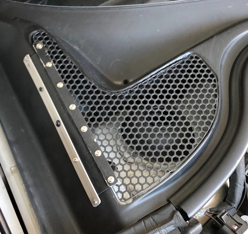

Voici quelques photos de la modif, il ne manque plus qu'un coup de peinture noire et des clips de fermeture pour finir proprement ...

Bravo c'est ingénieux comme système!!!
J'aime bien les gens qui sont autodidactes comme tu l'es...
