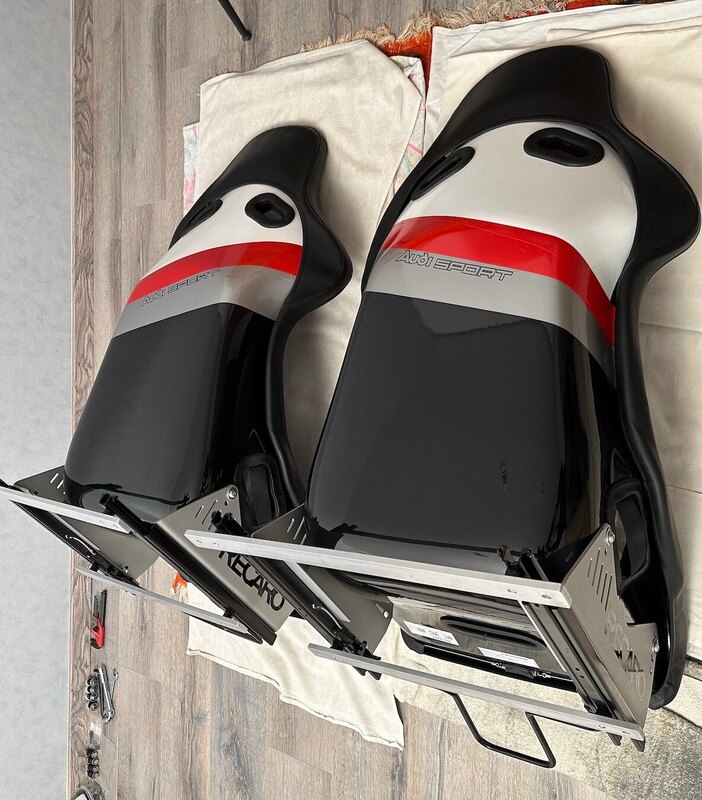

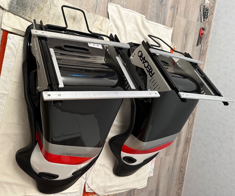

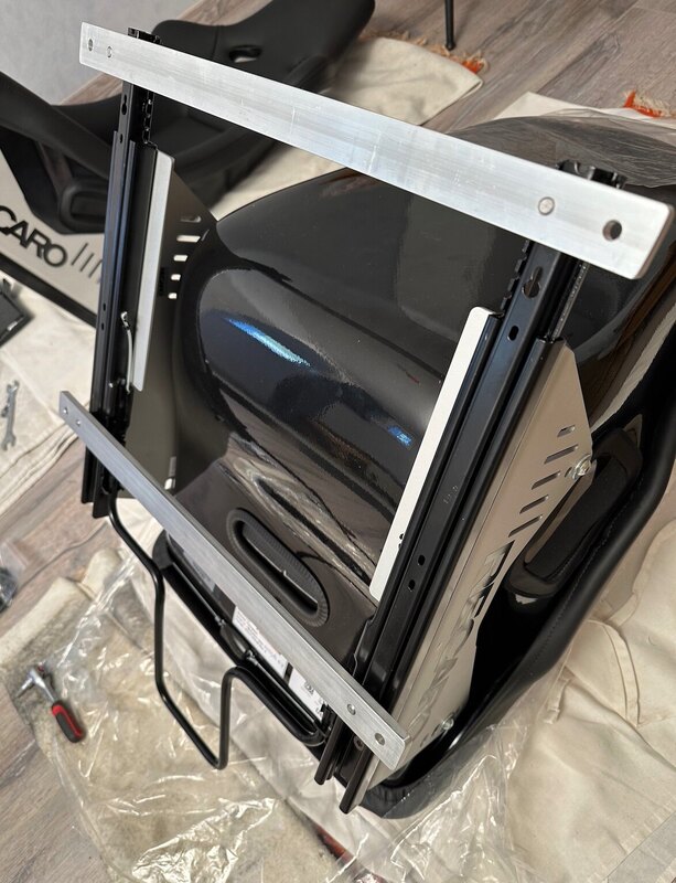

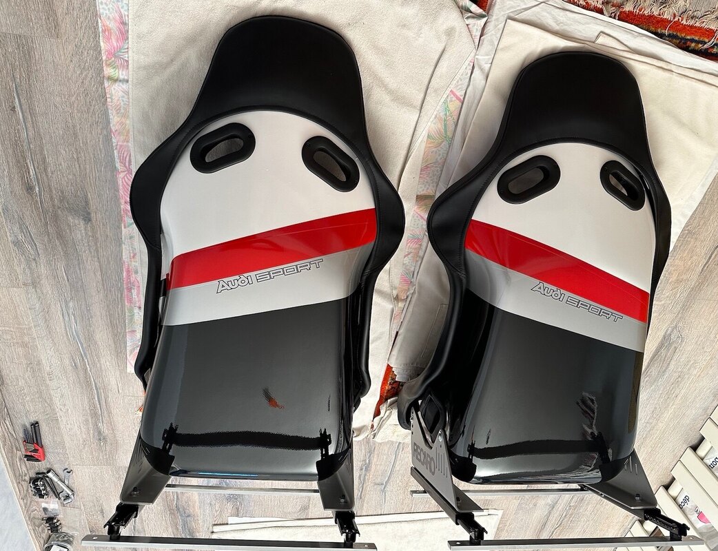

Non Ced, les pôle po ne sont pas encore posés ... je traine à faire les fixations spéciales et les fiches airbags. De plus, il faut que fasse la déco AudiSport sur les coques.
Ah yes
t as pas trouvé des rails tout prets?
pour les leurres airbag prends les chez mtk
ils doivent avoir les platines aussi
je sais qu ils faisaient pour la tt
Modifié par Cedric16
Le pb c'est que depuis le TT Mk1, les normes ont changé et les dimensions aussi. J'ai les supports et rails Recaro, mais les écartements sont plus larges sur les sièges du  S1.
C'est pas réellement embêtant, mais il y a de l'adaptation à faire (en hauteur aussi) ...
Pour les fiches airbag, c'est pareil, il faut que je trouve en Allemagne des adaptations Recaro pour ne pas flinguer mes fiches d'origine. Chez MTK rien pour le S1 c'est très confidentiel ces bestioles. :AP-Smiles_u1F605:
Tu sais que les retraités n'ont pas un instant à eux ... ben, c'est le cas !!! :AP-Smiles_u1F607:

Oui, mais c'est pas ce qu'il me faut, les équerres et les rails, j'ai déjà. J'ai acheté de la barre alu pour faire des traverses et usiner les taraudages pour fixer les rails, ainsi que les trous de fixation pour les emplacements d'origine. Ce qu'il me manque, c'est les leurres airbag adaptables dans mes connectiques d'origine.

Si le kit ne consiste qu'à fournir 2 barres en alu, je pense que ça doit être largement faisable soi-même, non :AP-Smiles_u1F914: ?...
Ou alors, je n'ai pas compris le contenu du kit...
:AP-Smiles_u1F607: Non, t'as pas compris, les barres alu, c'est mon bricolage, le kit c'est pour la désactivation de l'airbag.

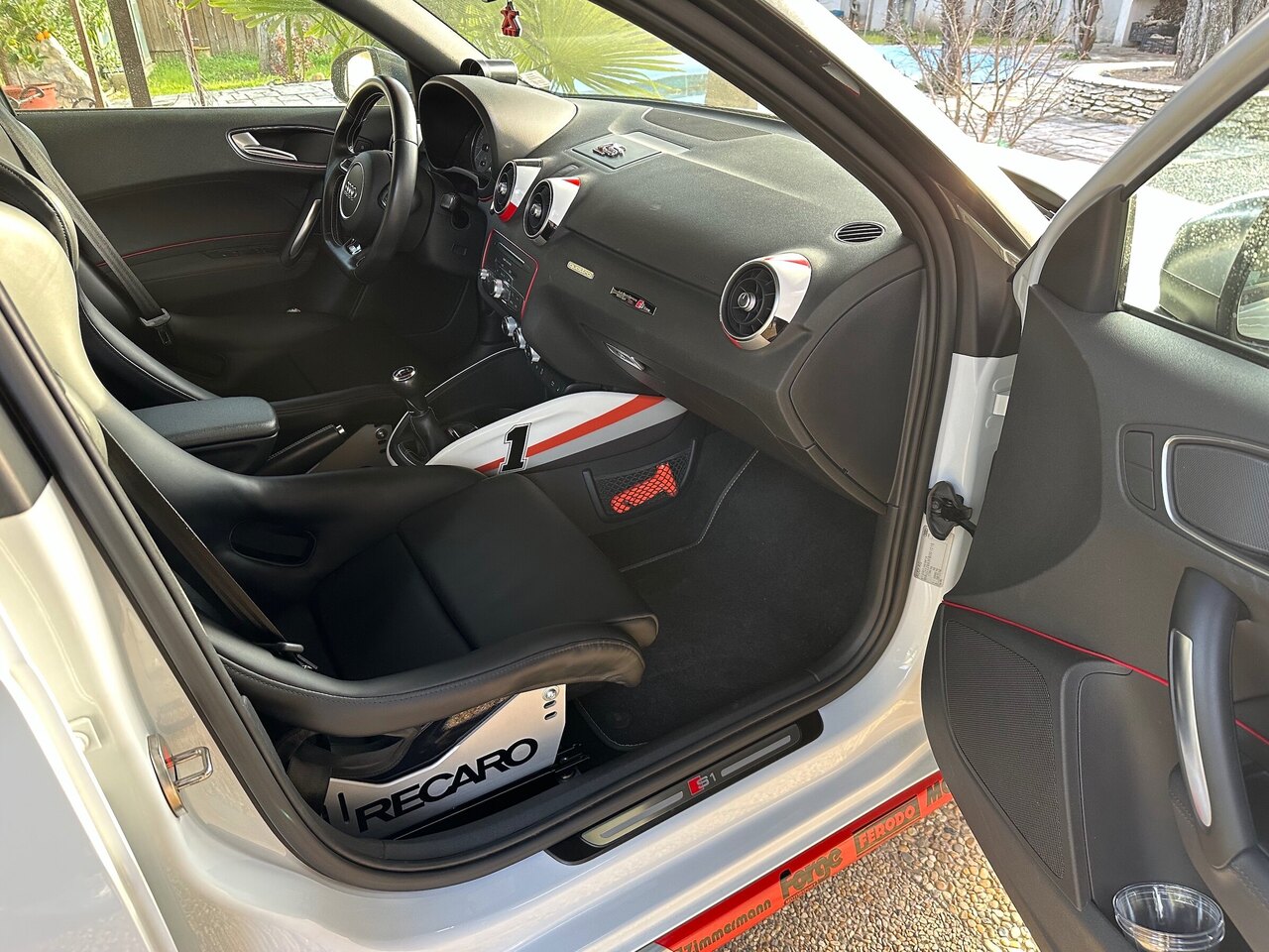

:AP-Smiles_u1F60E: Les amis, un copain de Nîmes vends son S1. Configuration assez particulière, en Audi Exclusive intérieur ...

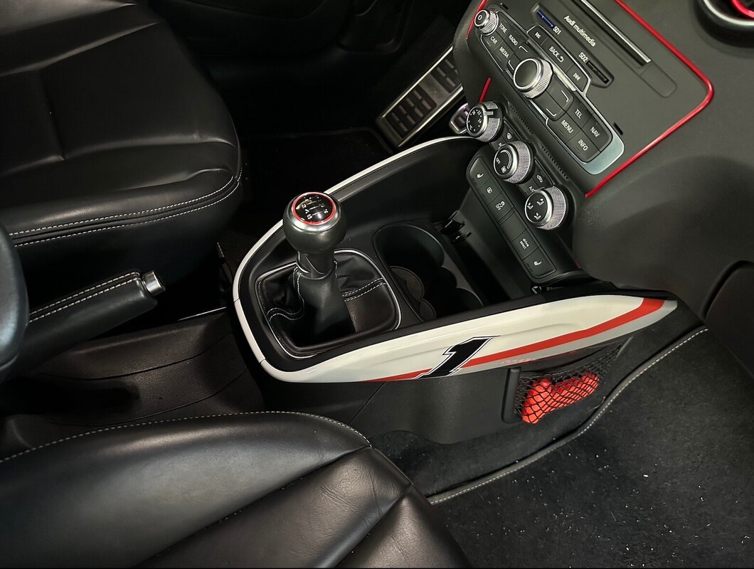

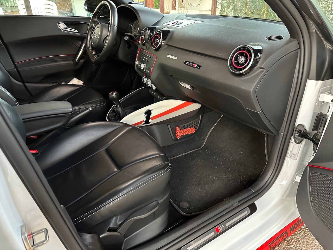

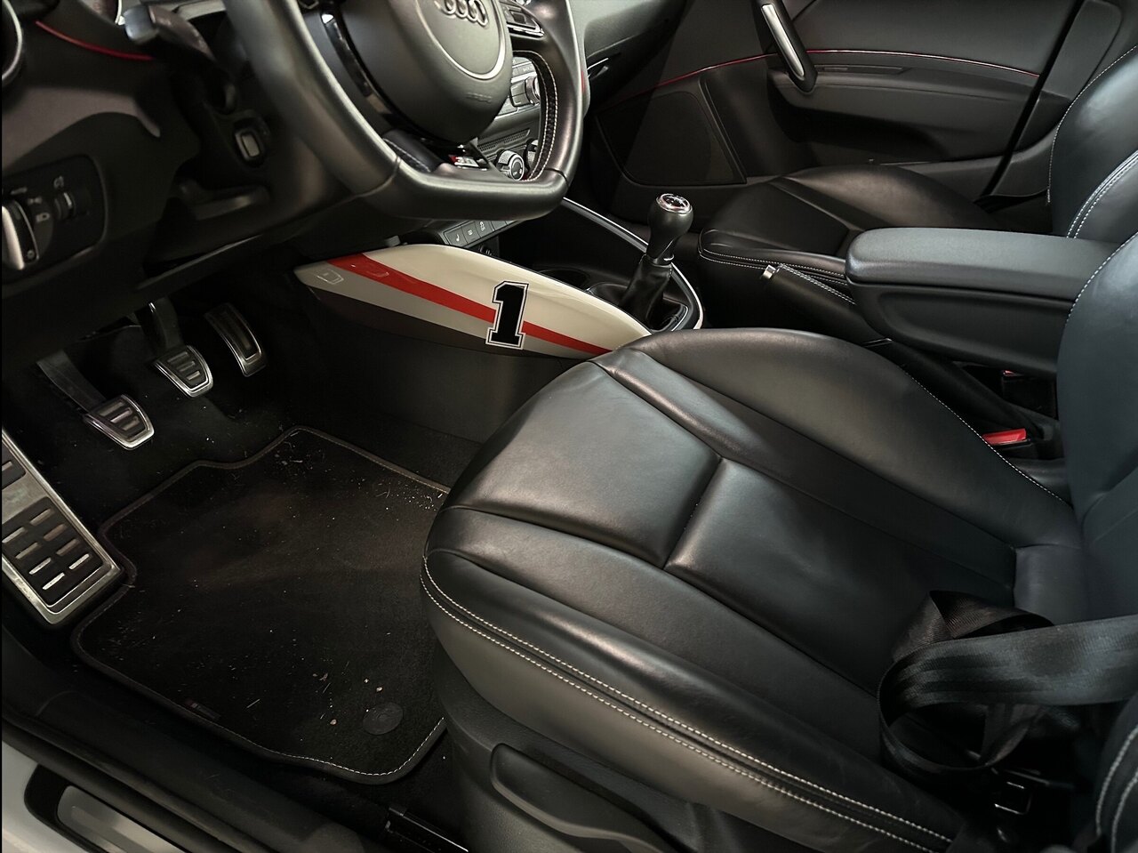

:) Coucou les gens, quelques bouts de vinyle pour coller au style Légend ... Le travail n'est pas parfait, il aurait fallu du film covering, j'ai fait à l'économie. :AP-Smiles_u1F61A:
ça a quand même de la gueule pour un truc fait "à l'économie" ... :AP-Smiles_44:
Il y a 7 heures, Gilloubigniou a dit :
:AP-Smiles_u1F605: Après les vacances ... j'amène le TT voir la neige le soleil des Pyrénées. :AP-Smiles_u1F60E:
Hâte de voir le resultat
Il y a 20 heures, Frix a dit :
Merci.
;) C'est bien de loin, mais loin d'être bien ... ça ne rentre pas dans mes critères.
Est ce à dire que ça ne passera pas sur la durée et que tu comptes les refaire de façon plus "sérieuse" ?? :AP-Smiles_33:
Pour l'instant, cela restera comme ça. Il est vrai qu'il faudrait faire un vrai covering blanc et décorer après ... :AP-Smiles_u1F60E:

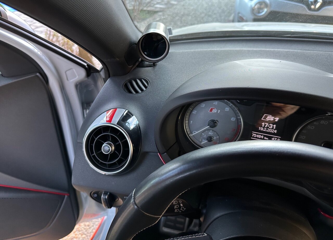

:AP-Smiles_u1F60C: Bon, tout est en place ... yapuka rouler. J'ai repris aussi la déco des aérateurs.
:AP-Smiles_20:
Yapluka !

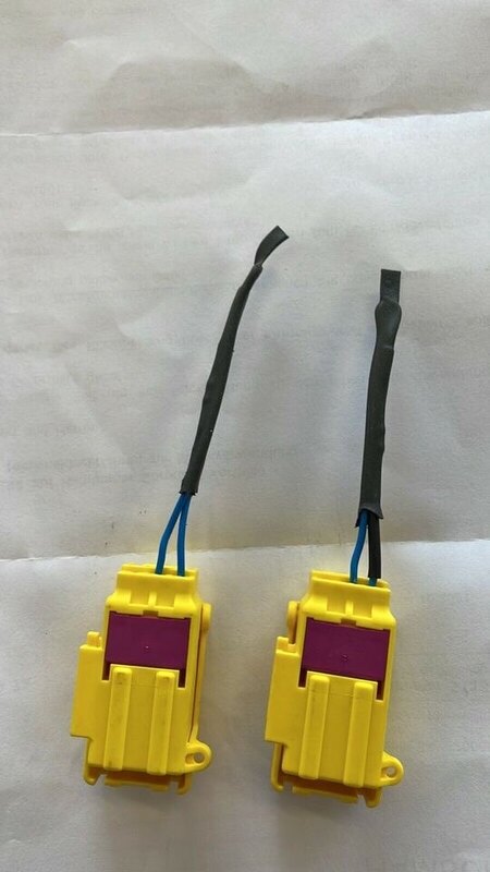

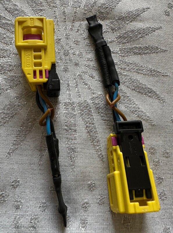

:( Le seul pb, c'est que le défaut airbag est revenu ...

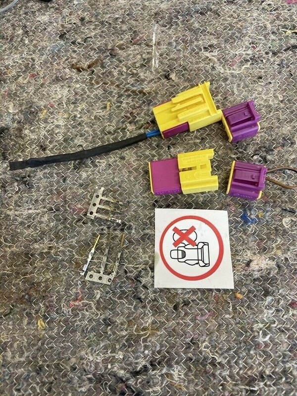

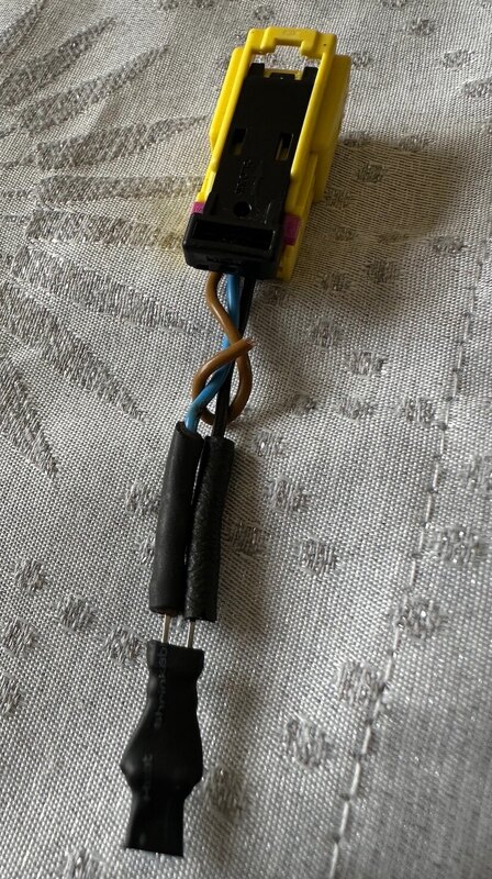

Je ne comprends pas trop là, j'ai mis une résistance de 2,2 Ohms entre les fils blanc et bleu, ainsi que les fils vert et noir. Mais il reste un 3ème fil marron ... est il concerné aussi ??
Voici mon montage effectué avec des prises d'origine. Je ne comprends pas ce qui cloche, car le défaut ré-apparait ...

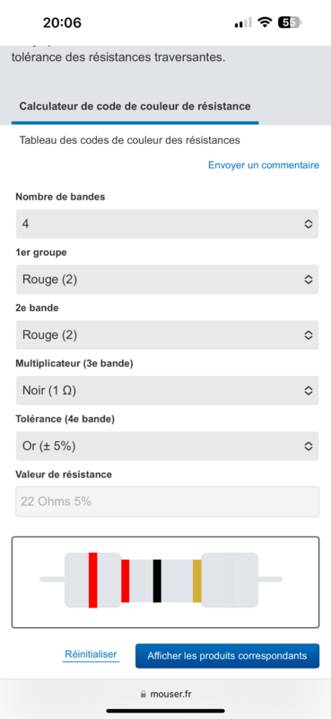

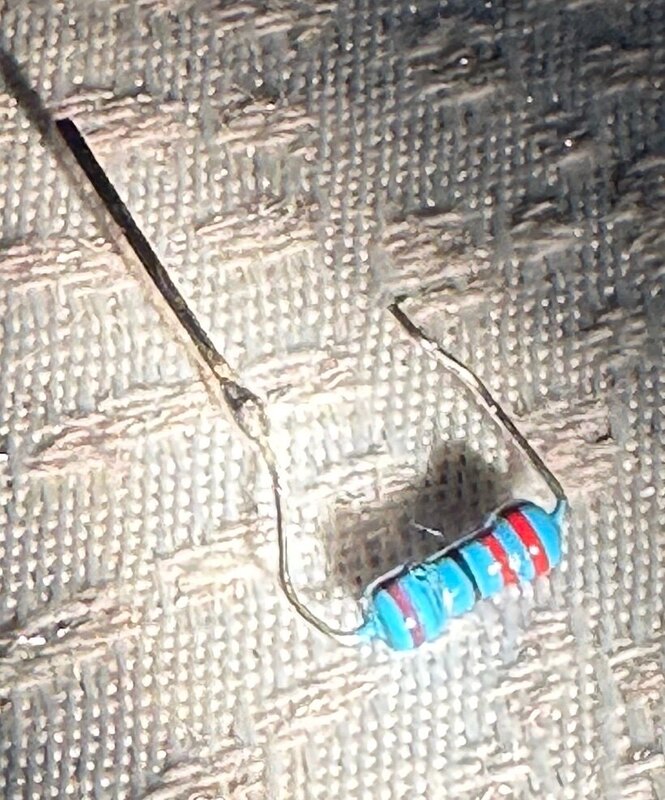

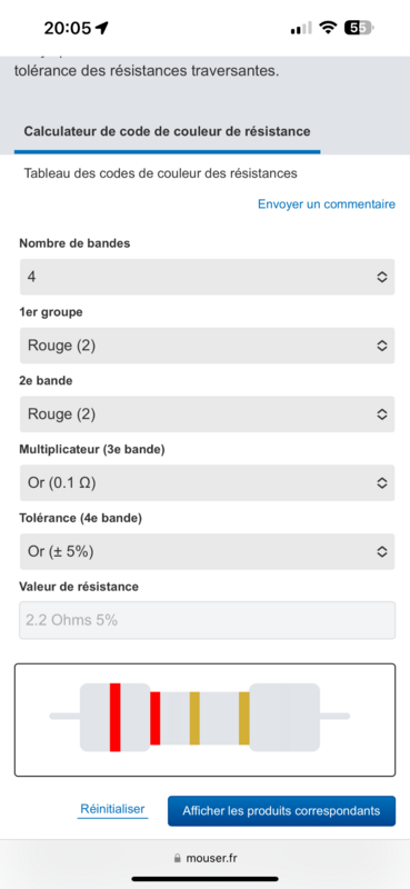

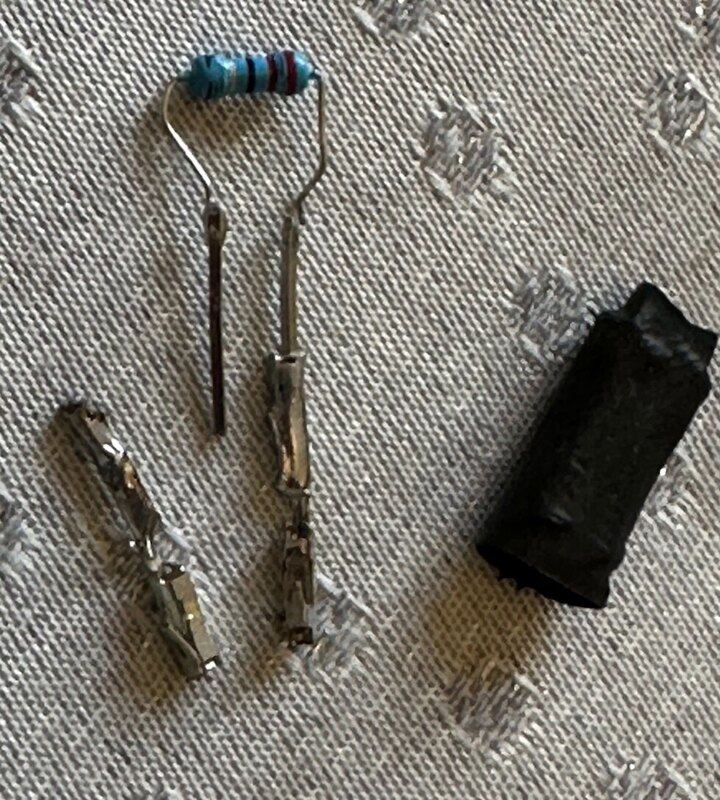

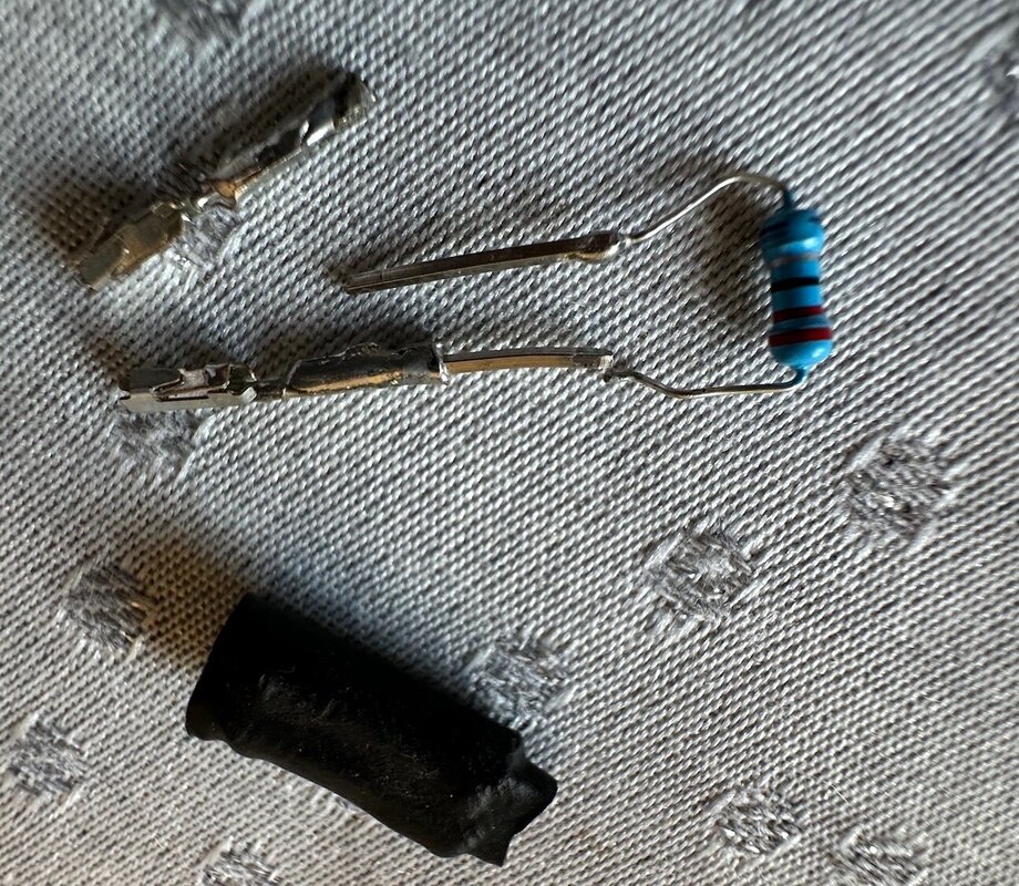

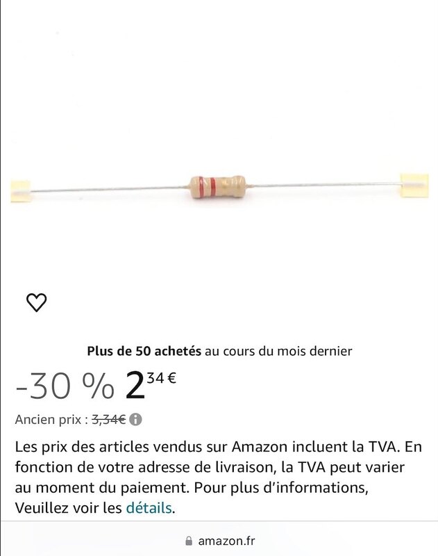

;) J'ai testé la résistance, je ne trouvais pas la bonne valeur ... j'ai ouvert un leurre, et je me suis renseigné auprès d'un sachant.
Ce que j'ai :
Et ce qu'il me faut :
Amazon ne m'a pas vendu les bonnes résistances ou ils se sont fait abuser par le fournisseur ...
IL me faut du 2,2 Ohms code couleur rouge rouge or or et ils m'ont fourni du rouge rouge noir or 22 Ohms.
Donc je vais fabriquer moi même ces leurres et me faire rembourser. :AP-Smiles_u1F61A:
