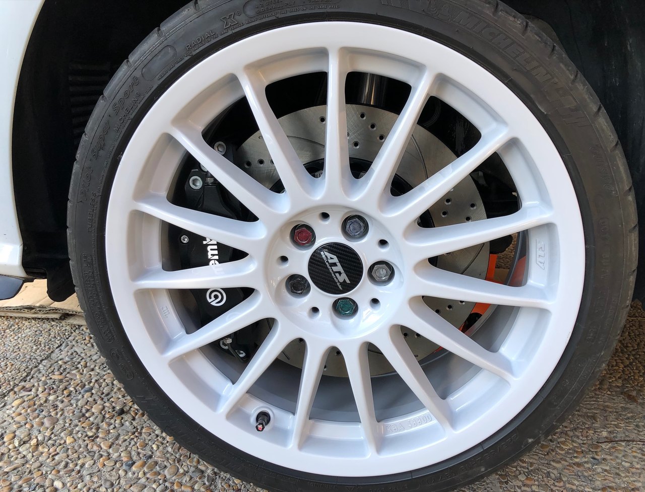

Le 22/04/2023 à 16:13, Bap33 a dit :
Le contraire aurait été décevant... ;)
Des photos une fois les roues remontées ? Comment ça donne derrières tes jantes ? :AP-Smiles_u1F600:
Voici ...
C'est beauuuuuu ! :AP-Smiles_u1F600:
+1  Superbe !!
C'est quoi l'idée derrière le goujons de roue avec des teintes différentes ?
Sinon, ça fait sérieux et c'est beau... :AP-Smiles_35:
Lacets et écrous "maison", ensembles pesés au gramme près pour éviter un balourd. L'appairage est donc repéré par couleur ... AP-Smiles_u1F609.png
Le 24/04/2023 à 19:29, Gilloubigniou a dit :
Ah ouais !?! :O
Y a du niveau d’exigence, là !!! ;)
J'ai repensé à ton approche. Sachant que le balourd est lié au moment d'inertie, qui se calcule via la formule ∑mr2, je pense que le "gramme près" avec un si faible rayon a beaucoup moins d'influence que les plombs d'équilibrage (par pas de 5g) collés sur la jante et donc situés sur un rayon plus grand. :AP-Smiles_u1F914:
Donc pour vraiment réduire le balourd il est beaucoup plus important que tes roues soient bien équilibrées avant de commencer à regarder le grammage des vis / écrous de roues. Mais je ne pense pas t'apprendre grand chose vu tout ce que tu fais déjà. ;)

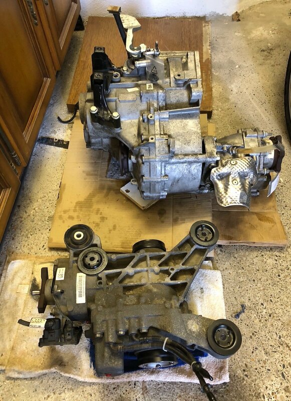

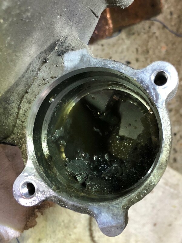

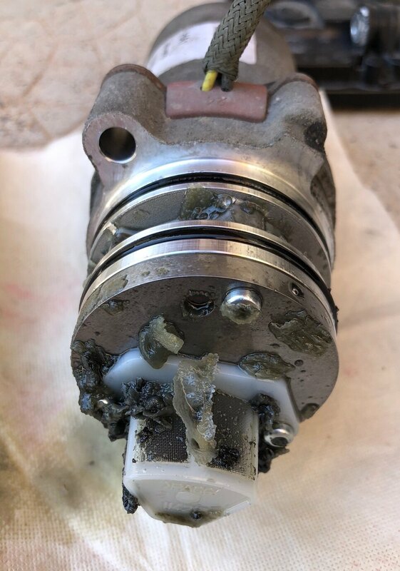

AP-Smiles_u1F60A.png J'ai récupéré qq pièces d'occasion d'un véhicule accidenté (42000 km), je les vérifies et prépares pour un long stockage. J'ai donc vidangé la BV et pont, puis rempli totalement avec du 75W90 pour ne pas qu'il y ait de corrosion qui se développe à l'intérieur (surtout pour les roulements). Le pont + Haldex AR aussi, avec son huile spécifique. C'est sur la vidange et dépose de la pompe, qu'il était temps ... rien de surprenant en soi, pour un véhicule entretenu chez Audi. AP-Smiles_u1F60F.png
Une bien belle tirelire qu'il était temps de mettre à l'abri ... :AP-Smiles_2:
AP-Smiles_u1F60A.png Pour sûr, j'ai aussi le démarreur, 3 cardans, boite à air, commande de vitesses complète, colonne de direction complète, calandre black et qq babioles.
Toujours intéressant de récupérer ce genre de pièces, mais je te souhaite au final de ne jamais en avoir besoin, ça ne serait pas de bonnes nouvelles… :AP-Smiles_u1F610:
;p C'est sûr @Bap33 , sans compter que le S1 est déjà collector vu qu'il n'est sorti que 5 ans et que la côte est déjà montante. Les pièces vont être recherchées, car elles sont très rares en casse  ...

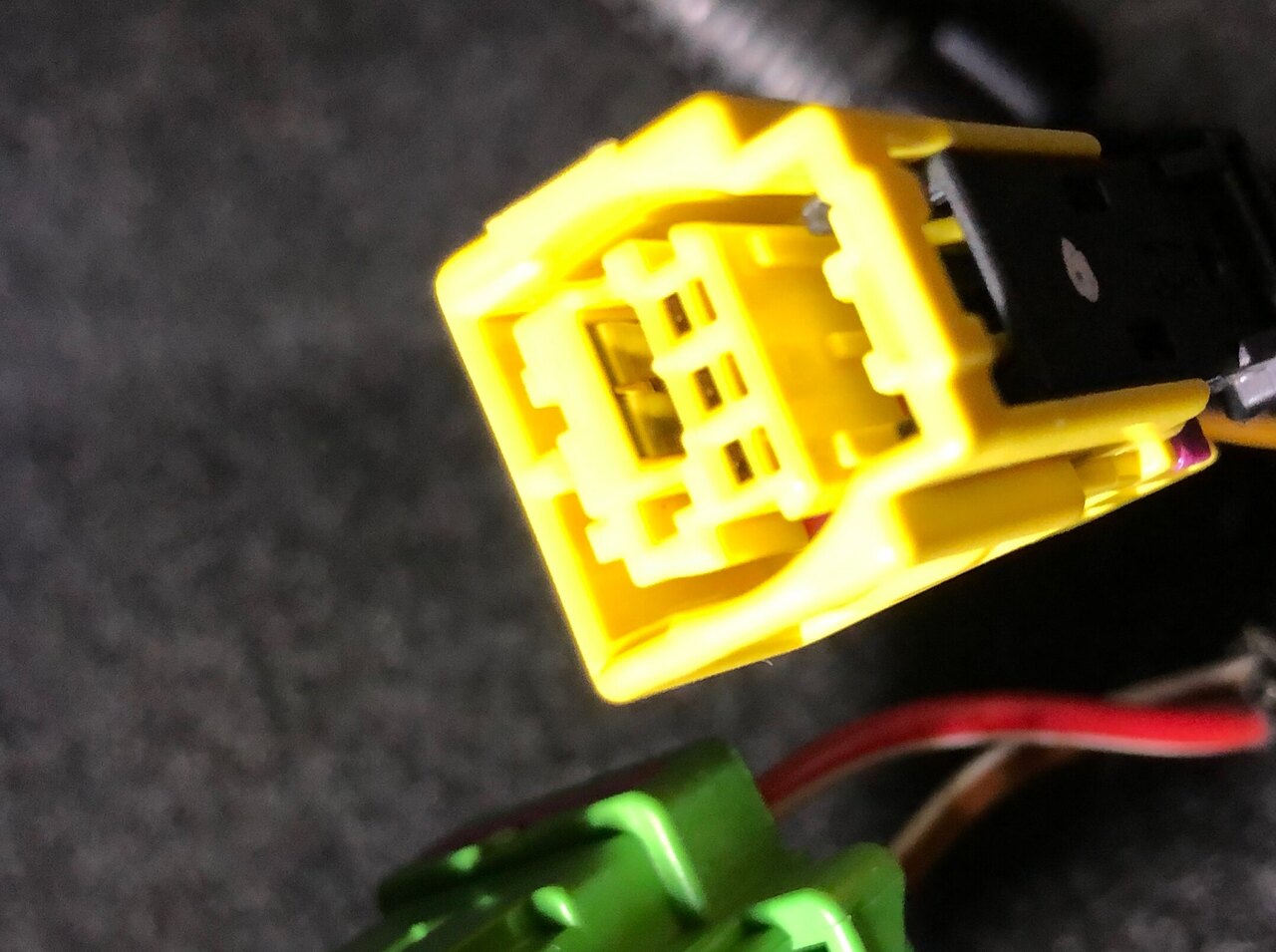

:AP-Smiles_u1F60C: J'ai besoin d'un petit coup de main ... Une fois les sièges AV déposés mes connectiques restantes sont en femelle. Ne voulant pas détruire les connectiques mâles des sièges d'origine, je voudrais trouver des fiches d'occasion (ou neuves)  pour me confectionner des leurres.
Des idées ??
Confortez moi dans ma pensée : Jaune airbag, noir témoin ceinture et vert puissance chauffage siège.
L'airbag, c'est cette pièce.
