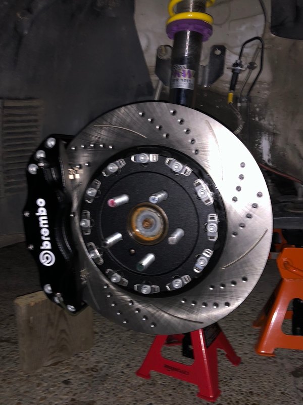

fais gaffe au plaquettes fournies dans ces kit, c'est de la m..de. trouves du pagid et tu vas faire des stopy
AP-Smiles_u1F60A.png J'ai pris des "route" plutôt que des "sport" car je ne compte pas bombarder en permanence, ni faire de la piste. J'imagine bien que la qualité  n'équivaut pas celle des grandes marques, mais il y a 4 grands fabricants de plaquettes qui proposent des montages adaptés à ma pratique du moment.
Pour info ce sont des copies des étriers Brembo. :AP-Smiles_u1F60E:
Ça fait quand même des sacré gamelles, une fois monté, je ne pense pas être gêné par le manque de puissance ... :AP-Smiles_u1F61A:
Selon mes calculs empiriques et approximatifs; je gagne environ 35% de puissance à l'AV et 17% à l'AR.

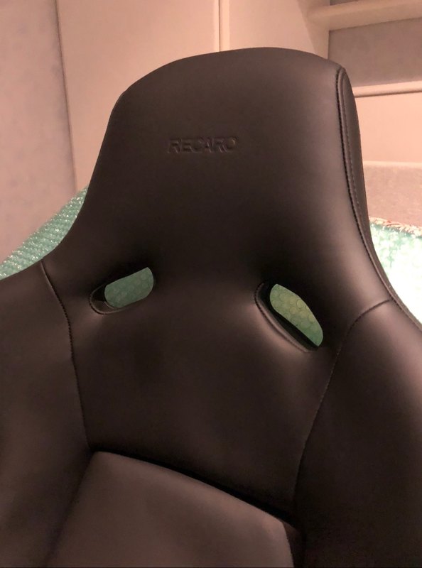

BAQUETS RECARO POLE POSITION ABE VERSION CUIR
SKU : R070770422
Expédié sous 24h
2 2 776,80 €

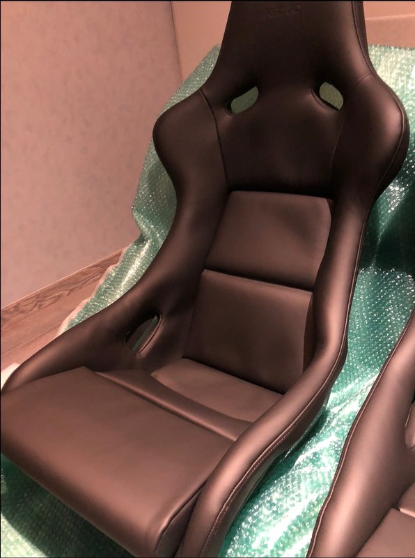

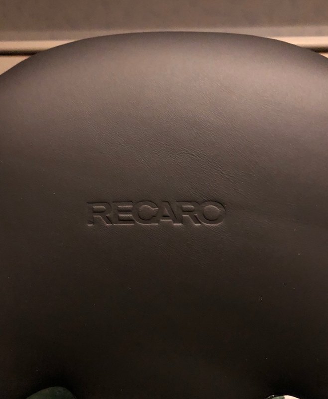

:AP-Smiles_4: Oui, on peut dire ça ..., n'ayant pu mettre la main sur les sièges du pack Quattro, je suis passé à la gamme supérieure.
Les baquets ne seront pas montés tout de suite, ils seront repeints coque blanche et déco Audi Sport.

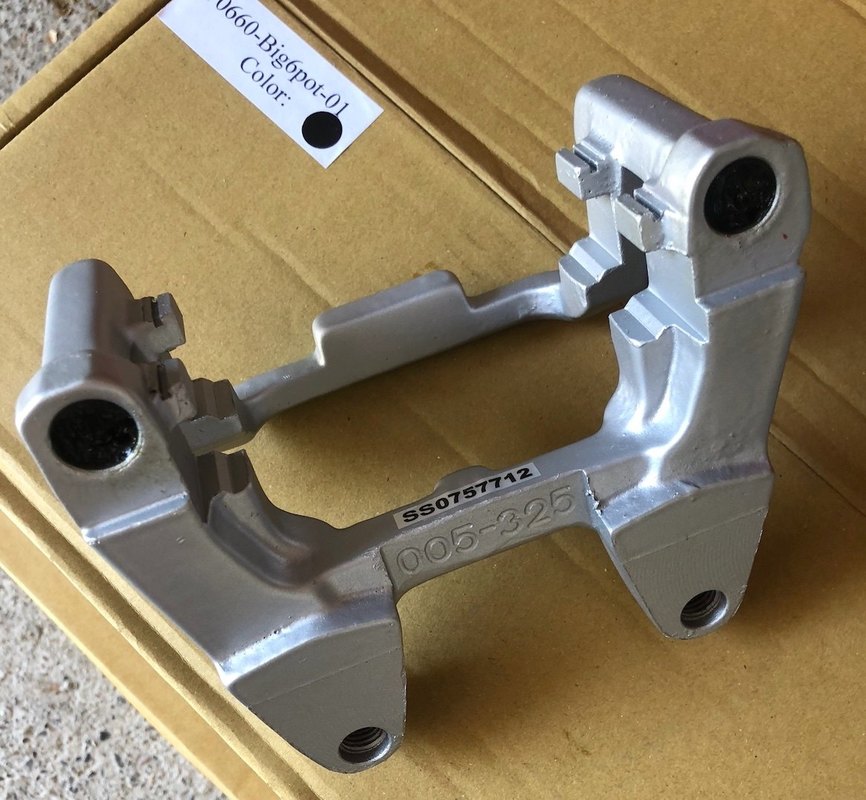

Nota : les gros freins sont en passe d'être installés et la modification des combinés est en cours. Je frottais dans les passages de roues et le comportement du véhicule n'était pas satisfaisant sur les transferts de masses. KW France après moult discussions m'expédie gratuitement des nouveaux ressorts AR plus fermes et plus longs. :AP-Smiles_u1F60E:

Je croyais que tu ne voulais pas se sièges bacquet, du pack sport ou autres d'ailleurs... :AP-Smiles_33: J'ai du mal comprendre... :AP-Smiles_10:

Les sièges sport sont beaux, mais ne maintiennent pas mieux que ceux de série ... là, ce sont des vrais baquets.

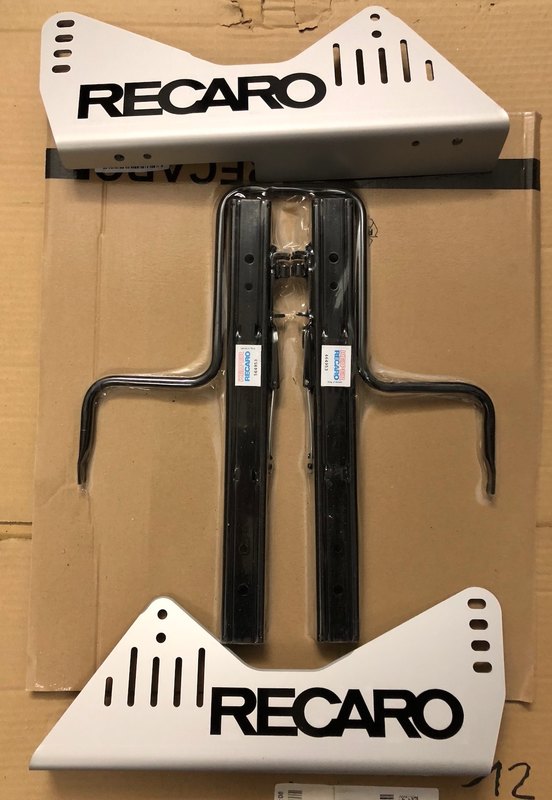

Au sujet des sièges, comment ils se fixent dans la voiture ?

:AP-Smiles_u1F60D: Sacré matos ...
Vu l'état impeccable du derrière de la coque, je vais plutôt partir sur un covering. :AP-Smiles_u1F60E:
Oh la vache ! Ils en jettent :AP-Smiles_46::AP-Smiles_46::AP-Smiles_46::AP-Smiles_46::AP-Smiles_46::AP-Smiles_46:

Alors il y a 2 types de fixations disponibles. Une toute prête avec les réglages d'origine, une structure mécano-soudée un peu lourde et la solution retenue, glissières pour le réglage AV/AR avec les fixations latérales alu. C'est beaucoup plus léger et avec la carte Prémium, j'ai eu une belle remise de 128€.
Donc du tout bon avec ORECA en cette fin d'année. :AP-Smiles_u1F60E:

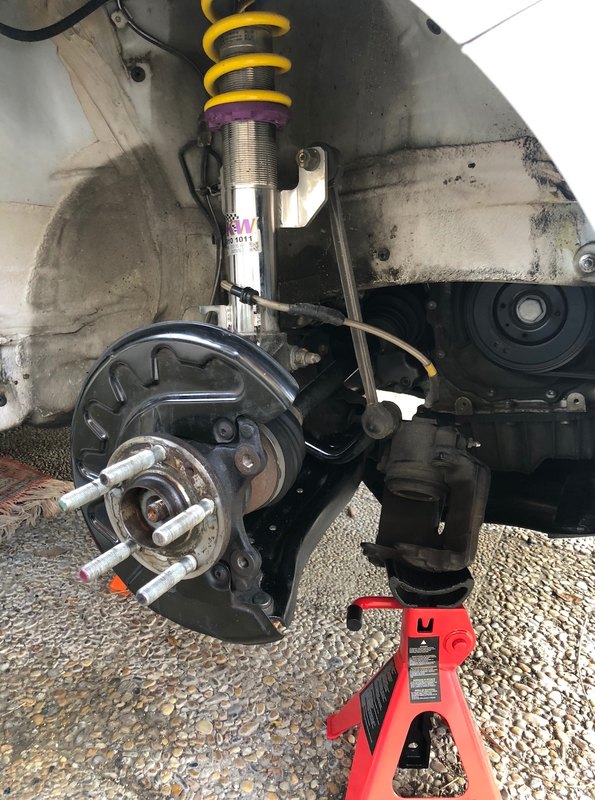

AP-Smiles_u1F60A.png Pour ceux qui ont suivi, l'amortissement KW me posait soucis de réglage ... après de nombreux échanges ; KW m'a expédié gracieusement 2 nouveaux ressorts AR plus longs et plus fermes.
Après montage, avec mon spécialiste, nous avons repris les réglages + 25mm AR et + 20mm AV. Plus dans la tendance Rallye que circuit comme je le voulais au départ. Bilan, ça ne frotte plus, c'est plus souple et plus confortable. La direction est plus vive sur un enchainement de lacets. Je vais durcir l'hydraulique un peu à l'AV, pour une  meilleure tenue de cap et jouer sur un poil détente pour le léger flottement.

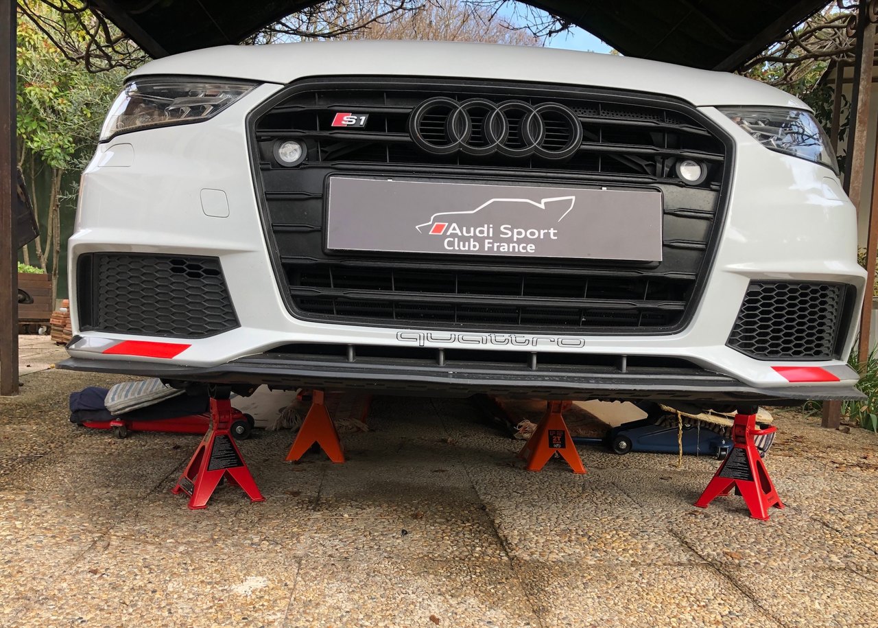

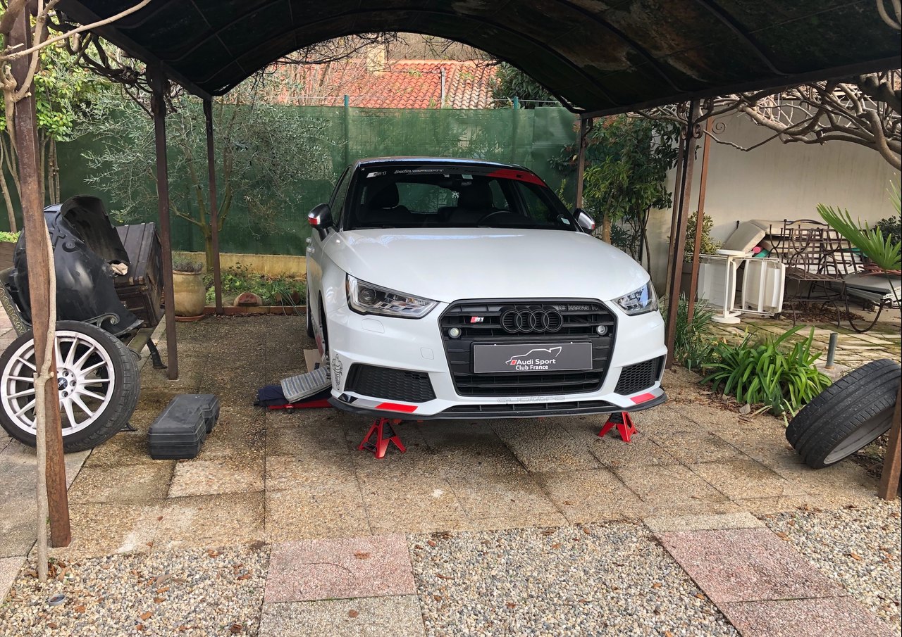

Ensuite, les Tx de montage des freins ont commencé ... :AP-Smiles_u1F61A:
Bon bout d'an à tous ! :AP-Smiles_169:
Pour les suspensions, tu as pris la bonne voie. Les valeurs semblent meilleures que les précédentes, et ça devrait etre mieux pour la route.
Coté freins, beau démontage... mais ce qu'on veut, c'est des images du montage !!! :AP-Smiles_4:

Vivement ton retour sur le fonctionnement de ces freins.  :AP-Smiles_u1F60E:
