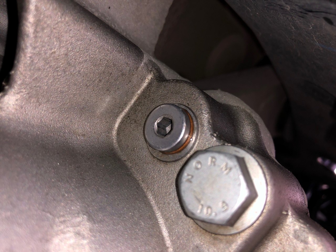

Pas du luxe le nettoyage de la crépine. :AP-Smiles_u1F632:
:/ Pour sur, maintenant ce sera une vidange boite/renvoi d'angle, pont et Haldex  tous les 30.000 fm ou 4 ans.
Je me fous de ce que peuvent prétendre Audi et certains sachants, pour moi quand il y a pièces mécaniques en rotation, y'a frottements et détachements de particules.
Donc les qualités d'huiles ne perdurent pas sur le long terme. De plus c'est Bibi qui fait et les produits, hors réseau Audi ne sont pas super chers.
La vidange de l'Haldex n'avait jamais été fait sur ta voiture ?... Il me semblait qu'il y avait une préconisation Audi qui disait de vidanger le bazar tous les 4 ans  (source : le CC local à Aubagne).
En attendant, beau boulot et vu les photos des résidus, c'était pas du luxe...  Et c'est des opérations impératives à effectuer si on veut conserver en parfait état une voiture qui prend de l'âge !

J'en reviens pas de la "merde" qu'il y avait au fond du logement de la pompe, là où il y a la crépine... Comment tu veux que ça ne casse pas à la longue... D'où l'importance de l'entretien !!!

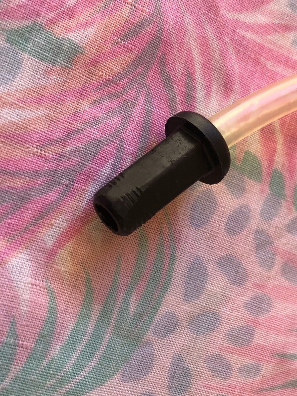

Un petit complément sur l'embout d'adaptation que j'ai fabriqué pour le remplissage d'huile avec une seringue de 22ml ... :P
Je vais investir dans une seringue de 300ml à 15€ pour la boite de vitesses !
A noter quel huile de pont était un peu colorée mais contenait des micro corps métalliques. Celle du Haldex était beaucoup plus chargée d'agglutinats, mais pas de métal.
