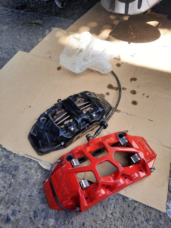

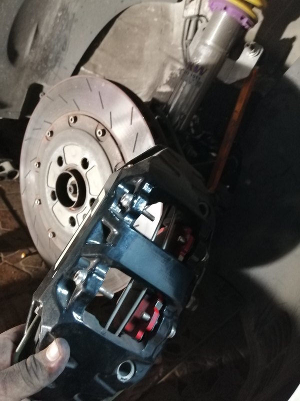

Bonjour Gilles bonne année à toi Passer sur du 345mm ou plus c'est réalisable , mais je veut rester en 330 mm maxi par rapport à la taille de mes jantes , je roule plus en 17 pouces que celui du 18 pouces. La différence que j'ai avec D2 par rapport à racingline , c'est que je suis sur un disque flottant et plus large l'avantage j'ai une meilleur ventilation , une diminution du risque de voiler et une plus grande surface de contact avec les plaquettes. Concernant les Arrière , sa se passe bien , je sens pas de différence car la répartition reste d'origine mais sa freine bien -

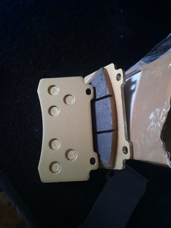

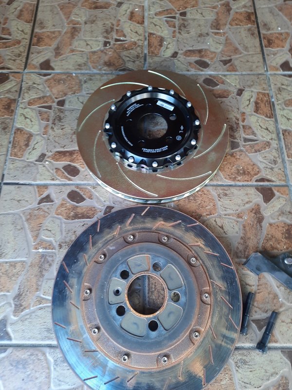

Avec cette mésaventure , je décide de changer le kit gros freins avant par un autre fabriquant en choisissant D2 racing J'ai choisi D2 racing car pour moi il est plus facile de se procuré en pièce détaché et possibilité d'intervertir les plaquettes de frein avec d'autre marques renommé tel que carbone lorraine ou Pagid par rapport au kit racingline -

Plusieurs facteurs à fait surchauffer les freins - à la première étape du rallye qui était de nuit , les spectateurs m'envoyait des photos des freins qui était déjà en ébullition (rouge) nous pensons que les plaquettes sont agressif pour les disques, ce qui est normal quand on prend la version compétition. - l'état du disque aussi , malgré la une surface encore utilisable , les disques avait 2 ans et était très sollicité. - Le système XDS qui fait office d'autobloquant électroniquement se sert des freins pour conserver la motricité sur les roue avant. (en virage) - ma façon de freiné aussi est un facteur (freinage progressif/ degressif) - Les conditions du parcours , des spéciales en descente. -

Mon autre souci qui ma bâclé ma saison de sport automobile. Possédant un kit gros frein Racingline avant sur la S1, j'avais changé les plaquettes de frein en passant par la version compétition de la gamme racingline. -

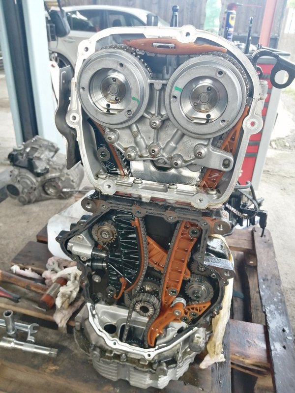

Je me suis attaqué au variateur des arbres à cames et j'ai trouvé d'où venait le problème J'ai remplacé les 2 variateurs et les 2 aimants magnétiques qui ne fait plus leur rôle correctement ce qui mettait en défaut la distribution. Apres le remplacement tout est revenu normal. -

Avant de décidé à refaire la chaine de distribution , j'ai remplacé les pions de l'arbre à came échappement Mais sans succès le problème était toujours présent. -

On commence par les soucis rencontrés sur la S1 l'année dernière (2022) Pendant un rallye en pleine course le voyant moteur s'est allumé , avec légère perte de puissance et bruit à l'échappement anormal , Ayant une ligne armytrix elle ne chantait pas comme d'habitude. Nous avons quand même continué à roulé , Après le rallye , passage au VCDS et défaut de corrélation entre les arbres à cames et le pmh (vilebrequin) Ce qui conclut théoriquement à un souci de distribution. Ayant changer les capteurs de position d'arbres à cames , rien n'a changer le problème était toujours présent. De même pour effacer le défaut , sa revenait Je n'ai pas soupçonné le capteur PMH car malgré le défaut la s1 démarre normalement. Les symptômes que j'avais , la S1 se comportait comme une honda Vtec , pas de puissance en dessous de 5000 tours. J'ai fait un rinçage d'huile moteur afin de vérifier l'état , mais rien de se coté la , l'huile pas de limaille suspecte. Désespérément j'ai commencé à soupçonné la chaine de distribution qui s'est décalé. -

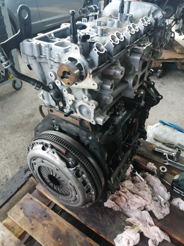

Lors du démontage , il y avait un peut de jeu sur le volant moteur , mais après avoir fait les mesures de jeu avec un outil spécial , on restait dans les valeurs constructeurs , donc on l'a réutilisé , et aussi en commandé un autre volant moteur me faisait retardé sur le remontage du moteur.(3 semaine d'attente) Les disques d'embrayage fournis avec le monomasse encaisse moins de couple que celui du bimasse, j'étudie d'autre possibilité avec d'autre fabriquant donc c'est pour sa je reste sur un bimasse. -

Salut Gilles , oui le moteur est forgé , ce choix est avant tous pour fiabilisé le moteur même si j'ai encore de la marge pour exploité la puissance. - piston - Bielle - Soupape Admission -Soupape Echappement - Ressort de soupape (admi et echap) -Visserie Renforcer (ARP) - Tous les joints neufs origine - Chaine de distribution complet neuf - poussoir et culbuteur neuf On a refait tout à neuf Le nouveau bloc forgé est prévue pour tenir jusqu'à 700 cv Dépose du moteur Démontage A ce jour , elle est en rodage pour 1500 km -
