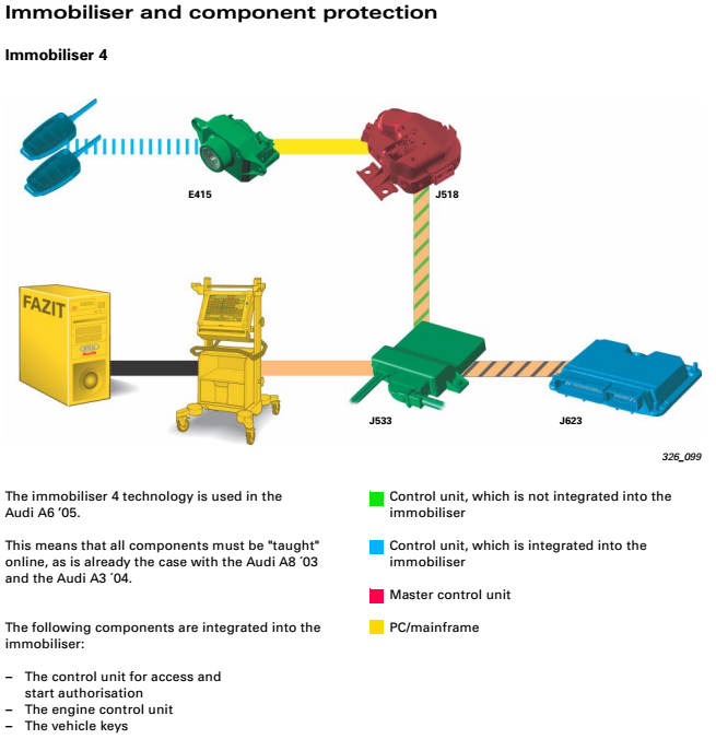

@helioman je ne veux pas te faire peur mais le coup de changer le calculateur moteur sans avoir à faire à la protection composants et/ou la programmation Immo me semble être une douce utopie.
j'en sais rien pour le calculateur justement tu me confirme yoyo il y'a une protection sur le calculateur également ?
bon dans ce cas j'irais chez un pro

Les co.ns sont arrivé a faire une protection composant sur un Webasto alors tu te doute que sur un calculateur moteur...  Et c'est sans compter la partie antivol (Immo 4)
64396d1488828932-a6-c6-ignition-switch-e
ouai clairement comme tu dis ca peu etre compliqué !
