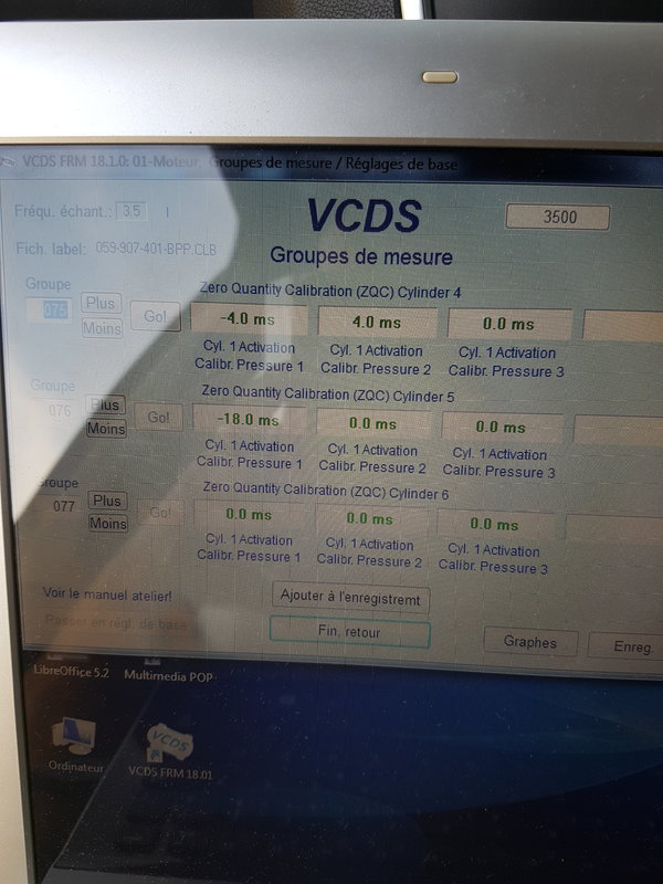

d'accord merci helioman le niveau d huile a augmenter de 400 ml sur 8000 km et elle fume au ralentis surtout a chaud lors d'un redemarrage apres quand je part elle laisse un petit nuage blanc qui sent bon le mazout et c 'est fini pas de fumée en roulant .. et je precise bien quelle est defapée et fap retirer jai juste un tube et aussi la voiture se comporte super bien bonne puissance pas d'accoup avez vous une combine pour des injecteurs pas trop cher car le moins cher que j'ai trouver c'est 1250 les 6 -
Injecteurs à remplacer ?
Thierry70 a répondu à un(e) sujet de Thierry70 dans A6 C6 / A6L C6 / allroad C6 - (2005 à 2011)
D accord merci mais tu peux m expliquer a quoi tu vois cela ? -
Thierry70 a posté un sujet dans A6 C6 / A6L C6 / allroad C6 - (2005 à 2011)
Bonjour a tous , sur mon a6 je crois que j ai le fameux probleme des injecteurs qui fuient elle est de 2005 c est un 2.7 tdi .. Niveau d huile qui augmente et fumee au ralentis surtout quelle est defapée je vous laisse imaginé la catastrophe au ralentis .. Alors ma question serait comment savoir lesquels sont a changer car j ai essayer de prendre leurs valeurs avec vcds mais je ne sais pas s il faut proceder a chaud ou a froid La ce sont les mesures a froid -

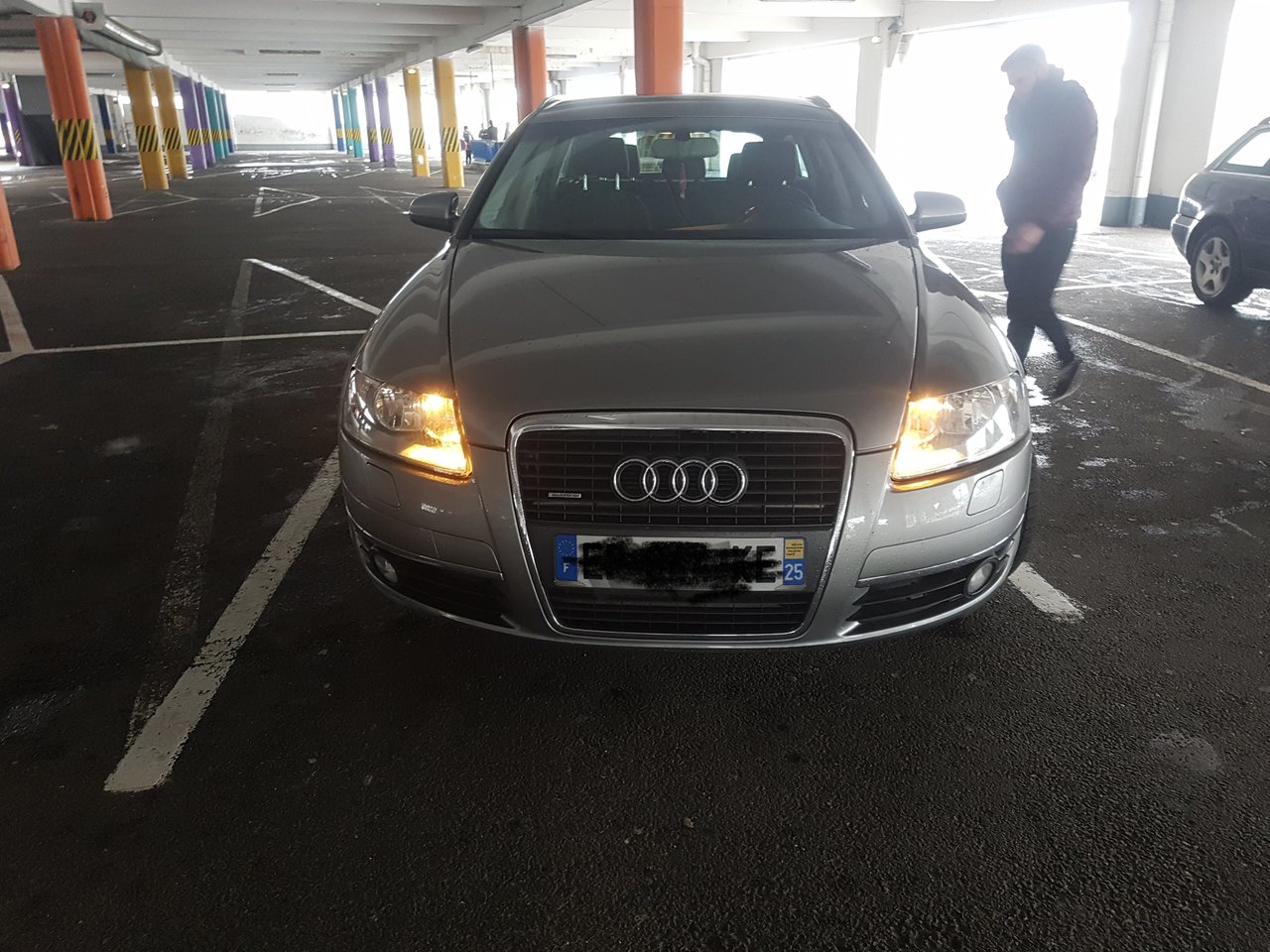

Merci pour votre acceuil Alors voici quelques photos de ma belle et se que je peut en dire elle a actuellement 205000 km c est un 2.7 tdi 180 cv modele de 2005 voila je ne sait pas trop quoi rajouter si vous avez ded questions j'y repondrais avec plaisir -
Bonjour je me presente je m'appelle thierry ,26 ans , je suis de haute saone , j ai recemenent acheter une audi a6 4f 2.7 tdi 180 200000 km avec quelques frais a remettre dessus ... Donc je compte sur vous tous pour m aider a la refaire car je seche sur certains points si jamais je dispose de vcds sa peut aider pour certains sujets
