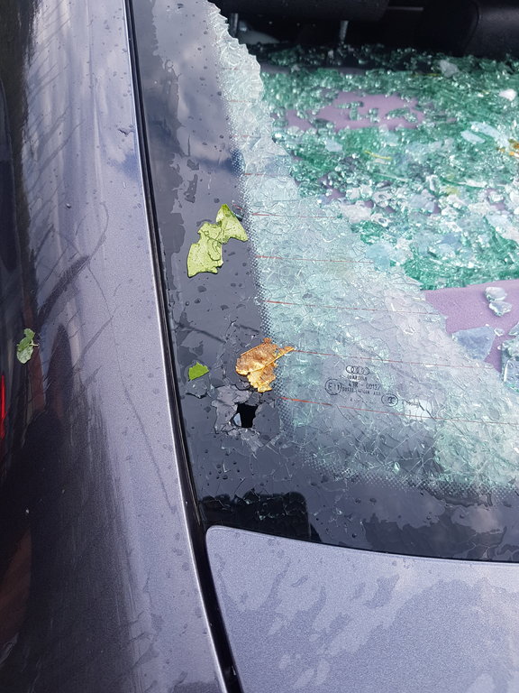

  4. voila les dernières photos que j'ai prise on voit bien effectivement les impact.
  5. Bonjour a tous, Je viens au nouvelle pour vous raconter ma d'esaventure avec un événement climatique qui ma completement bouffée l'auto ( La grele). Bilan: Capot, toit, coffre, ailes droite et gauche, portieres droite et gauche, baguette de finition sur les vitre touchez par des impact de greles ( limitte impact de balle tellement sa ete violent ) Je tenez a remerciée toutes les personnes sur ceux forum qui mon suivit et aidez pendant cette periode avec l,A6. Malheuresement j'ai vendu le vehicule plus du moral a effectuer les reparations depuis cette événement. Donc voila l'aventure s'arete pour moi aujourd'hui avec a6 mais je resterai chez audi. Voila je vous poste quelque photos.
