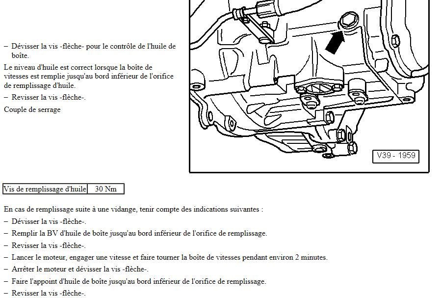

Bonsoir,
C est très simple d’accès qd ta voiture est sur le pont... tu enleves le cache plastique sous le moteur
De suite tu verras si il y a une fuite d’huile (alors changement de bouchon fortement conseillé) ou pas, et ensuite tu constateras l aspect de l’huile comparée à la nouvelle
Bon courage...
Salut en règle générale seul le joint ou le bouchon de vidange est à remplacer à chaque vidange. Pour ce qui est du bouchon de remplissage et de niveau pas besoin
Modifié par DoloresBishop

Salut à tous, retours de vacance. Je vais tenter l intervention sur la boîte pour le cardant. Mon petit garagiste me disais qu’il n avais rien. Je garde sa en tête peut être trouver un occasion et tester. Question bête peut être. Pour la boîte la vidange et le remplissages ce font pars le même orifice ?
Non je l ai fait il y a 2 jour.
Tu a une vise en dessous pour vidangé et une vise de remplissage devant juste derriere le part choc pour ma boite CZM.
Si tu n a pas l outils pour demonter la vis perso j ai pris un gougons de roue que j ai mis comme carrè et une clé plate de 18 il me semble pour debloqué.
Si besoin je te ferai une photo.
C’est ce dont je me souviens aussi mais tout est dans la RTA, par contre il me semble que le bouchon était en aluminium donc que je l’avais changé, c est generalement ce qui est recommandé avec les bouchons alu et joint thorique (ca va cherchercher dans les 4 euros en concession), 2 modeles pour les boites des tdi ( boite manuelle)
Clef allen de 17. Si tu as un joint sur le bouchon de vidange tu le changes et si tu n'as pas de joint il est préférable de changer le bouchon. Pour le bouchon de remplissage tu ne changes rien.
