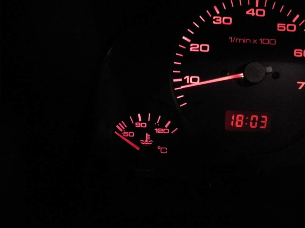

Et bien plutôt bien! Ca tourne rond, juste quelque fois un petit grognement au ralenti, que j’espère ne pas être lié à la pompe a eau mais je vois pas trop comment. Hormis ça, le liquide de refroidissement semble ne plus bouillir, ce qui sera déjà une avancée énorme si ça se confirme.
En revanche, la température du liquide a l'aiguille compteur n'arrive vraiment pas a se stabiliser: sur un trajet type route de 20mn, ça monte jusqu’à 80, puis redescend a 70.... Hier dans les bouchons, aiguille légèrement au dessus de 90, des que ça roulait, ça descendait un tout petit peu en dessous... Bref pas de valeur fixe comme j'en ai l'habitude.
Tu as refait les contacts au niveau du compteur ? ça joue pas mal aussi.
Et sinon, l'aiguille ne restera jamais fixé sur le 90 comme sur les modernes, c'est un affichage exact (c'est à dire pas trafiqué par l'électronique pour rester bloqué sur 90), donc ça va osciller entre la température de fermeture du thermostat (82 ou 86° suivant celui que tu as pris) et le déclenchement des ventilos (ça peut monter jusqu'à presque 100°) Donc une oscillation entre 80-85 et 95 est normale, suivant les trajets que tu fais. Par contre ça ne dois pas descendre en dessous de 80.
Pour les contacts, pas encore, c'est sur ma liste! Ok, c'est ce que je me disais aussi car on est pas en OBD2 et il me semble que c'est a partir de la que ça reste fixé non?
A partir du moment ou j'atteint les 90, ça redescend plus en dessous de 85. Donc je dois être pas trop mal. Cool!
Modifié par Maestrours
Tu as vérifié l'état de ton radiateur et en a profité pour le dégraisser, nettoyer intérieurement ?
Parce que c'est là que la T° à le plus d'impact, si le radiateur ne fait plus son job, ça se répercute sur tout le reste !
Quand on change l'ensemble, thermostat, thermocontacteur et sonde de température, l'indicateur de T° variera forcément...
L'ouverture complète du thermostat est calculée sur 118°, ça laisse de la marge !
Et le thermocontacteur met en route les ventilos à (je crois) 103° pour la deuxième vitesse.
Deuxième vitesse qui est surtout là pour les hautes températures dans les bouchons, autrement on l'entend très rarement, sauf si la clim est enclenchée.
Donc pas de souci si tu es une barrette au-dessus ou au-dessus de 90° sur l'afficheur.

Ci dessous l'aiguille apres 20km, alors que l'huile est autour de 70/80.
Et le ldr est brulant, les radiateurs s'enclenchent bien... Donc j'ai bien un souci d'affichage de la temp!
Je vais donc commencer par le tuto de Memphis sur le compteur, puis je verrais si besoin de controler la sonde.
En tout cas je crois du moins j'espere que j'en ai fini avec ces changements et fuites de liquide de refroidissement!
A suivre12acad1e905dffe6241922c598b84c65.jpg&key=1876c07e3f55a800bc771439c06cafeb5f8cfe2f6ed10c6161ec0049659c2785

Mon expérience sur la même voiture: pour l'indicateur de température il y a 2 choses courantes, le faux contact sur le PI, nettoyé le circuit imprimé sous les 2 écrous de 8 de l'indicateur et les serrer correctement,ça tu l'as vu.   ET     la fameuse prise de la sonde 4 POLES F76 ( qui n'a plus que trois pôles qui servent) Tu débranches la prise, délicatement, tu mets un fil au négatif (masse) sur le fil bleu marron, position 1 sur la prise, si ton indicateur de température (avec le contact bien sur) va à fond, c'est que ça marche côté câblage du Pi et qu'il faut voir côté contact de la prise ou sonde F76.
Pour la purge, avec la mienne, cela n'a pas été aussi compliqué et je l'ai fait plusieurs fois. Par contre remplir par le vase et attendre le déclenchement du ventilo, ce n'est pas bon à mon avis. Le déclenchement du ventilo est juste la pour dire le moteur est chaud, mais si on a rempli par le vase, oui le moteur est chaud et le circuit des culasses est plein d'air, car le calorstat vient juste de s'ouvrir, pas bon. Il faut remplir par la durite supérieur vers le moteur, je remplis aussi par les durites du chauffage. Comme cela, le circuit des culasses est mieux rempli, le calorstat baigne des 2 côtés dans le LDR et il s'ouvre avant que le ventilo s'active.
Bon désolé, mais je vais refaire mon chat noir: j'ai relu le post, l'histoire d'une mauvaise purge qui fait refouler le LDR, j'y crois pas. La pompe est OK, le circuit pas bouché ni le radiateur, le calorstat OK... Et donc surpression..... dut à un JDC HS.... ?  Mais effectivement, il y a un truc qui colle pas: plus de surpression en roulant ! Ceci dit, je ne tient pas à ce que ça t'arrive, car moi ça m'est arrivé 😁. Et je suis en phase de test après traitement avec Raschlus.
Hhaa, je n'y tiens pas non plus mais en effet beaucoup trop aleatoire pour que ca soit ca!
Pour le remplissage ldr bien vu...Merci pour les infos,je vais regarder ca ce week end :)

L'astuce du fil branché sur la cosse pour tester le signal du fil ne veut pas dire que le problème ne vient pas du contact qui se fait avec la sonde, car entre les cosses de la sonde et les cosses du connecteur, il peut y avoir du jeu et de l'oxydation.
Je le vois très bien sur la mienne, l'hiver pas moyen d'avoir un signal de la sonde et l'été ça fonctionne quasi tout le temps.
Le connecteur est tout abîmé, fatigué, à la limite de l'explosion, ne tient quasi plus sur la sonde, alors ça vibre et le contact ne se fait pas bien du tout.
Ce qui est con, c'est que l'accès au câble ne permet pas une belle intervention, faudrait couper, souder et rallonger ces fils pour faire un bon connecteur avec les cosses soudées et protégées.
En plus faudrait démonter un paquet de truc autour pour pouvoir bosser librement dans la région, ceci étant particulier au V6 !

Bon le probleme semble resolu! La purge est faite, j'ai du chauffage, le moteur monte en temperature et se regule.
J'ai demonté le compteur aujourd'hui, et nettoyé au nettoyant contact les deux rondelles en cuivre ainsi que les vis de l'aiguille de temp moteur, comme sur le sujet de Memphis.
On verra ce que ca donne!

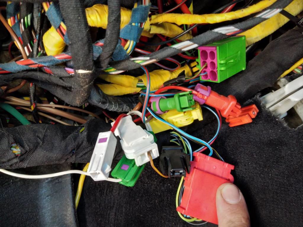

En faisant ca j'en ai profité pour attaquer un chantier qui me fait suer: virer l'antique alarme M98 dedans.
Suer car apres l'avoir viré, plus de demarrage. J'ai reussi a trouver le fil qui etait derivé, ca redemarre, mais je n'ai plus de centralisation. Et pour le moment je sais pas trop ou chercher, c'est le bordel le cablage.
Ci dessous une photo de ce que j'ai viré, et des connecteurs non branchès qui depassent maintenant, je ne sais pas quoi en faire.
