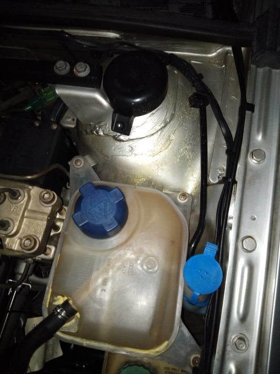

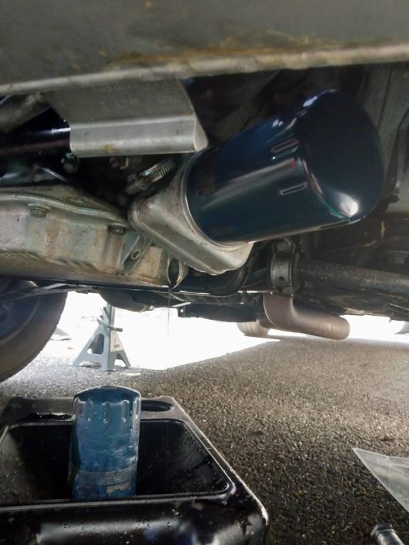

Nettoyage de l'intérieur :b140e82e51b6dd7097af0200cc22d31a.jpg&key=270c103266219df7d94ce8c5b70ae009889ce90e43f3e367f523efbe678eb2dc
Envoyé de mon vivo 1718 en utilisant Tapatalk

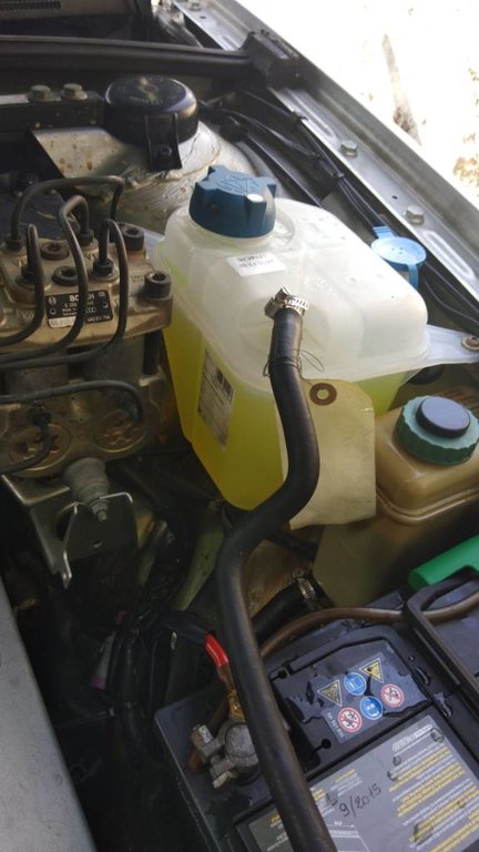

Sur ma RS2, je dois avoir le même souci que toi, car ça coule dès que je mets du liquide dans le vase... Sur le cabriolet, c'est autre chose, car ça coule quand j'ai environ 4 Litres dans le vase...
Ce qui m'emmerde c'est de devoir tout démonter autour, mais j'ai un vase neuf et tous les joints et bouchons, pour faire le boulot correctement sur les deux autos, ainsi que les 3 types de pompes !

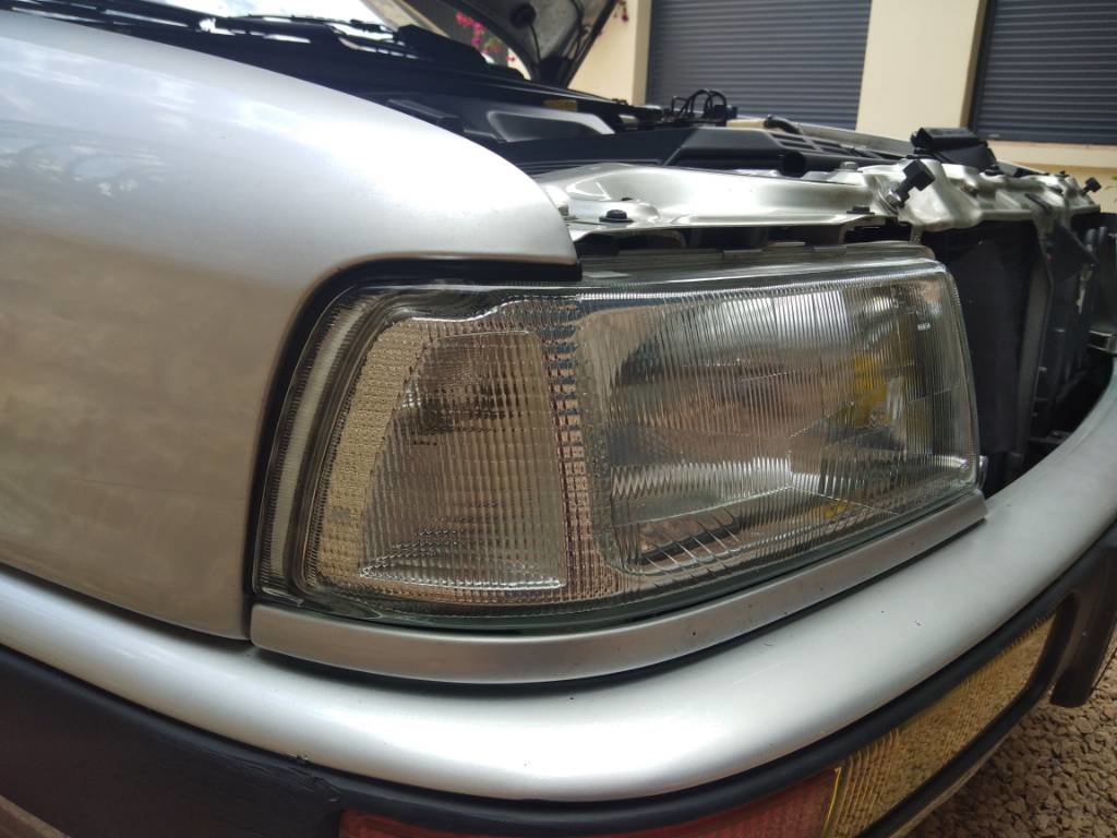

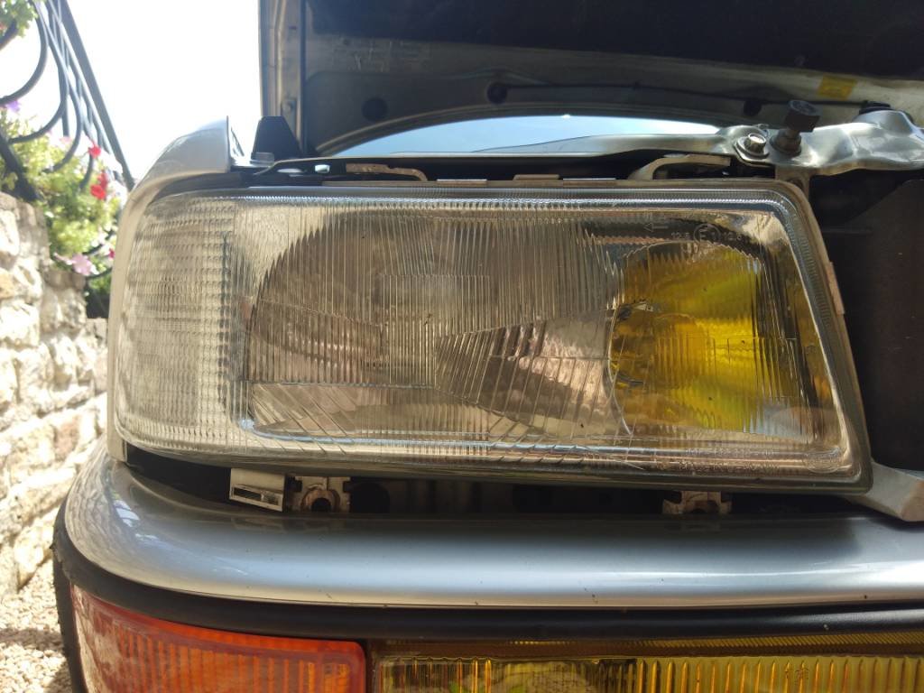

Je demonte mes phares sous chacun des deux il y a un connecteur non branché, quelqu'un sait ce que c'est ?
fe7e2e111c82dc2fe9db7e84b16f222a.jpg&key=51a966a8bf1ca0c72034b5cc441a1857f878ff0e5bc067016c57439eaec9e0e87ec1ae16a82839e0985b3c7c0f550518.jpg&key=0205fa4ffdd89f18b63f2a6a9f2398fa956f6f2dd35be4b1332f8d337fd87029

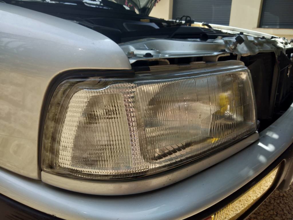

Avant après 460d98810ccddbdec5808e6fd58b570d.jpgfb23e5bb4e547c466ba8781b7ef2e2fc.jpg

On dit que pour trouver une fuite de LDR, on doit mettre une sorte de papier buvare ou du carton fin sous l'auto et là on verra déjà d'où ça coule !
Sinon, il existe des traceurs, du colorant pour LDR qui laisse une marque par où le liquide passe...
J'ai fait !... Plus de traces depuis que j'ai passé un coup de karcher sur et sous le moteur.

Je viens de faire 2 vidanges dont une au vinaigre, et remis 3l de vinaigre et environ 1l d'eau. J'ai comme l'impression que je ne vidange pas tout le liquide de refroidissement à chaque fois, il y a un moyen de faire une vidange vraiment efficace ?
J'ouvre le bouchon du bocal, puis la valve de purge sous le radiateur.
Si ce n'est pas à chaud, la partie où se trouve le calorstat ne sera pas purgée.
Les purges complètes c'est en déposant le calorstat, ensuite tu prends la durite du haut du radiateur et tu souffles (pas fort) dedans ou tu souffles par celle qui part du bas du vase d'expansion en bouchant la petit durite qui vient au vase.
Un bon gros bordel en perspective.
Vide ton circuit. Retire le thermostat, remonte tout.
Ensuite 2 solutions (perso je fais les 2, dans cet ordre)
1/ Ouvrir vis du bas du radiateur
Ouvrir bocal de liquide de refroidissement
Y mettre le jet d'eau, à fond, dedans. N'arrêter que lorsque ce qui sort du radiateur ressemble à de l'eau.
2/ Fermer le bas du radiateur
Remet eau / vinaigre / bref produit pour rincer.
Rouler, faire chauffer moteur, avec chauffage habitacle à fond.
S'arrêter, faire refroidir un peu le moteur, puis refaire le point 1
Avec ça, le circuit est déjà bien nettoyé !

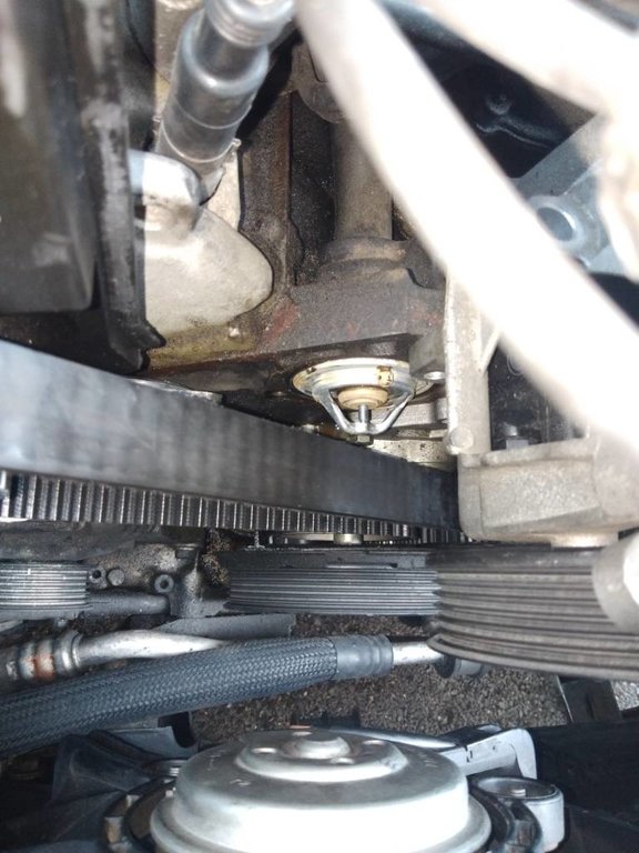

Hello, du coup j'ai trouvé la fuite !
En fait le Calorstat étant complètement mort, le moteur chauffe à peine en marche. Mais aujourd'hui j'étais dans les bouchons et j'ai pu voir l'aiguille monter allègrement à plus de 100.resultat le ldr s'est mis à bouillir et a gicler hors du bocal. Il y en avait pulvérisé partout autour.
Je ne sais pas si c'est l'unique fuite mais à mon avis je touche du doigt la solution.
Changement demain de toute ces merdes!

Parfois, sur les V6, vu que la poulie de la pompe est entraînée par le dos de la courroie de distribution, la courroie n'est plus parfaitement en contact (c'est quand-même con, vu qu'il y a des dents sur la courroie, de lui faire entraîner une poulie sur le dos qui est lisse...), et donc ne fait plus circuler correctement le LDR dans le circuit.
Oui, commence déjà par un thermostat neuf, et regarde ce que ça donne. Par contre poru que ça fasse bouillir le liquide de refroidissement, ça a du sacrément chauffer.
Ou alors c'est ton bouchon de bocal de liquide de refroidissement qui ne fait plus soupape. ça ne vaut que quelques €, je te conseille de le changer au passage.

Merci beaucoup Memphis pour ton tuto, que j'ai suivi (presque) à la lettre, grâce à toi je n'ai pas ramé c'est vraiment top.
Presque car sur ma voiture il n'y a qu'une durite sur la sortie du Calorstat, qu'il y a 3 vis pour le cache derriere la courroie de distribution, et que je n'ai pas eu besoin de virer la pompe de da et la rack a faisceaux au dessus pour dévisser le cache du Calorstat !
Du coup celui ci était très moche, bien calcaire.
J'ai donc fait aujourd'hui :
Encore des rinçages, puis changement du Calorstat, du bocal de LDR, ainsi que du bouchon.
Vidange huile, changement du filtre, et nettoyage du radiateur d'huile qui était dégueulasse.

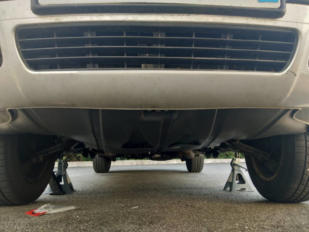

Et sinon pour parachever le tout maintenant que je n'ai théoriquement plus de fuite, pose d'un cache sous moteur, et nettoyage du moteur.
Ca commence à etre propre tout ça.

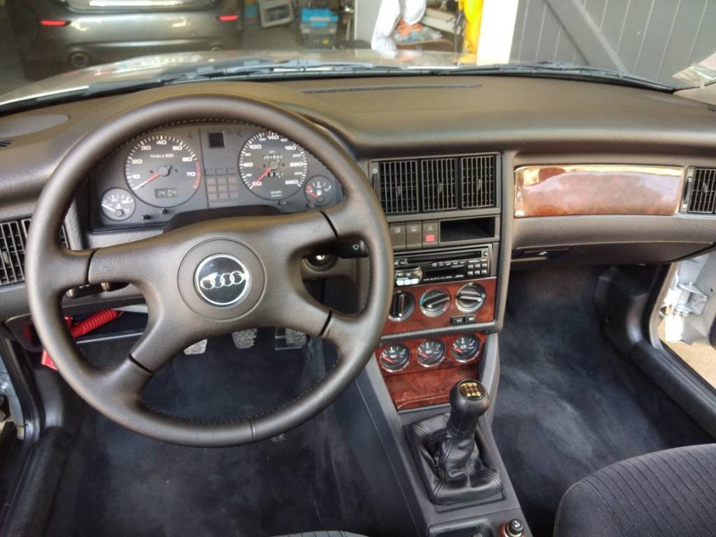

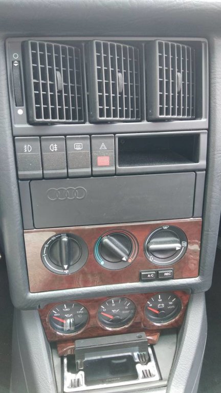

Aujourd'hui j'ai viré la radio et remis le cache d'origine, je trouve ça plus joli ^^5e4ab1bb1025d91ba800f5fac0a0ccf5.jpg
Je n'avais jamais vu ce genre de cache.
60-70° pour l'huile ?
Faudrait un peu tirer sur l'autoroute pour voir ce que tu as sur l'eau et l'huile comme T°
