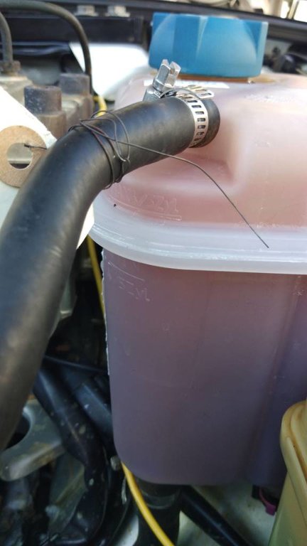

Hello, j'ai une question car un peu inquiet. En rentrant du travail, une fois le moteur arrêté, le ldr s'est mis à bouillir, et a sortir du bocal.

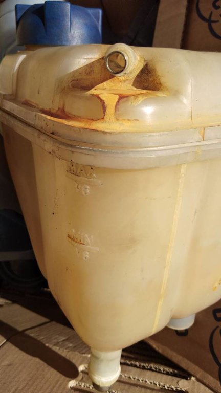

Au début j'étais au bout puis j'ai vu un détail qui a peut être son importance: ci joint photos ci dessous.
Le bocal d'origine, ou il est indiqué V6, a des niveaux min et max plus bas que celui acheté. J'avais fait le niveau au max sur celui acheté.
Donc il s'est évacué à l'arrêt et mis à l'équivalent du niveau min d'un bocal de V6.
J'ai donc redémarré, fais tourner, puis arrêté le moteur. Le niveau s'est remis à monter lentement, avec le bruit de l'air qui s'échappe par le bouchon du bocal. Mais il n'a pas beaucoup monté, et rien n'est sorti.
Qu'en pensez vous ?
C'est normal du coup que le niveau se mette à monter à l'arrêt ? J'avais jamais trop observé ce phénomène.

Tu as pris le vase pour les RS2 ...
Regarde sur ETKA en ligne le numéro de ton vase, ce sera plus sûr, ou va en acheter un vrai chez Audi...
Les couleurs de tes deux vases font un peu peur, quand-même !
C'est le même vase les traits sont simplement à une hauteur différente. Maintenant je sais je vais pas en racheter un pour ça... C'est aussi le vase pour les 2.3.
La couleur est pas ragoûtante en effet, je comprend pas. C'est pire qu'avant mes nettoyages..

Tant que ton circuit ne sera pas entièrement nettoyé, il va continuer à y avoir mélange entre les différentes couleurs. C'est pas dramatique en soit. Roule un peu comme ça, et refait une vidange dans quelques milliers de km.
Pour ton vase, reporte au stylo / marqueur les niveaux du bocal v6 sur ton nouveau vase.
Pour le fait que ça déborde, si le vase est trop rempli, c'est normal.
Pour le fait que le niveau monte un peu à l'arrêt, c'est normal aussi

Sinon, là la couleur dans le vase est juste hallucinante !
Partir de jaune fluo et arriver à violet, il y a un sérieux souci !
Que tu passes de jaune à légèrement orangé voir orange = OK
Mais du jaune qui devient violet, c'est clairement une réaction et gaffe au conséquence !
ça peut bouffer les joints, la pompe, etc...
Oui non mais la il y a clairement quelque chose de pas normal...Sur un trajet de 20 minutes, avec le niveau théoriquement bon par rapport aux repères du V6, en m’arrêtant le bocal s’est mis a vomir du ldr de partout…..
Et le  ldr vire complètement au sombre. Je suis perdu la. La température au compteur ne monte quasiment pas, elle fait le yoyo entre 60 et 80 max et ne se stabilise jamais a 90.
