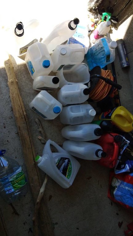

haha en effet j'ai donné dans les purges! Pour rigoler, ci joint les bidons d'eau demineralisee et ldr passés dedans!...

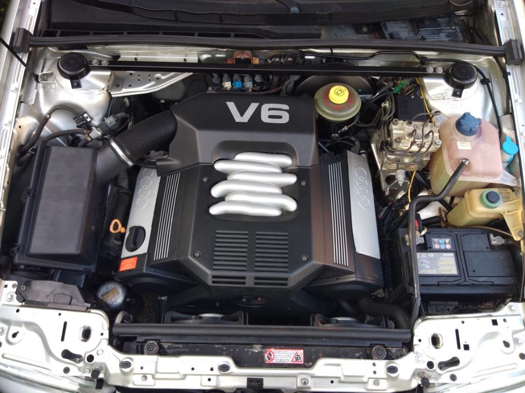

Hier petit nettoyage du moteur pour enlever toutes les traces de debordement de ldr plein de rouille, et de l'interieur.

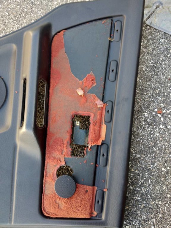

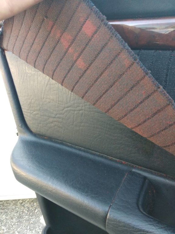

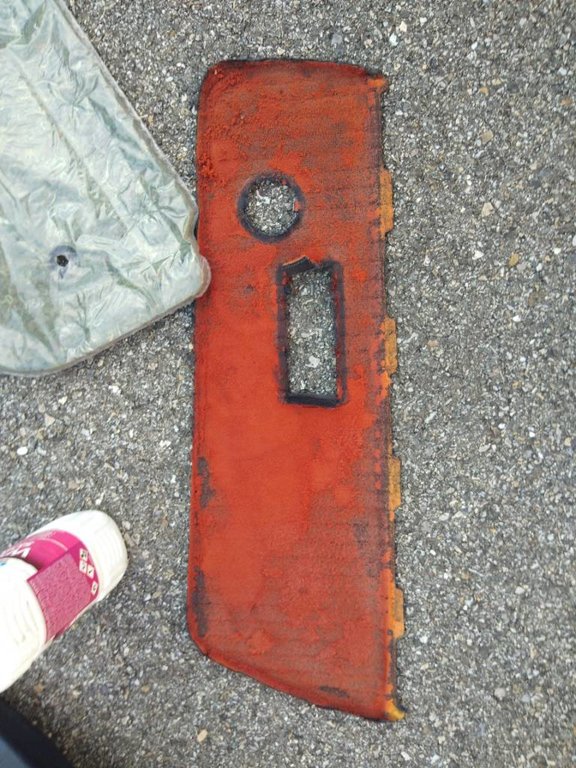

Je vais maintenant attaquer les panneaux de porte, dont les tissus se decollent tous sans exception: démontage des panneaux, decollage des tissus, nettoyage puis collage à la néoprene au pinceau. Hâte de voir le résultat, c'est le seul défaut esthétique de cette voiture.

Tu as mis quoi comme LDR, on dirait qu'il y a du jaune et du rose dans ton bocal ?
Le rose c'est la partie non immergée, donc non nettoyée par le nettoyant radiateur. Elle est donc restée tachée de depots. En dessous en jaune, c'est la couleur de mon ldr dorenavant :)

Je suppose que de trouver un bocal neuf est mission impossible ?
Parce qu'avec un compartiment moteur aussi propre (on peu même dire neuf), il fait un peu tâche c'est sûr...
Bravo pour cet entretien, ça fait plaisir.
Si, le bocal se fait encore en refabrication. Mais quel que soit le liquide qu'on met dedans, le plastique se colore toujours et finit par ternir.

Le G12-G13 étant constitué de poudre... Cette poudre adhère au plastique comme la tomate ! C'est fou comme la sauce tomate arrive à colorer tout type de plastique.
Bref, avec du liquide du genre Valéo fluo, l'adhésion de la couleur ne se fait pas et le plastique reste bien blanc !

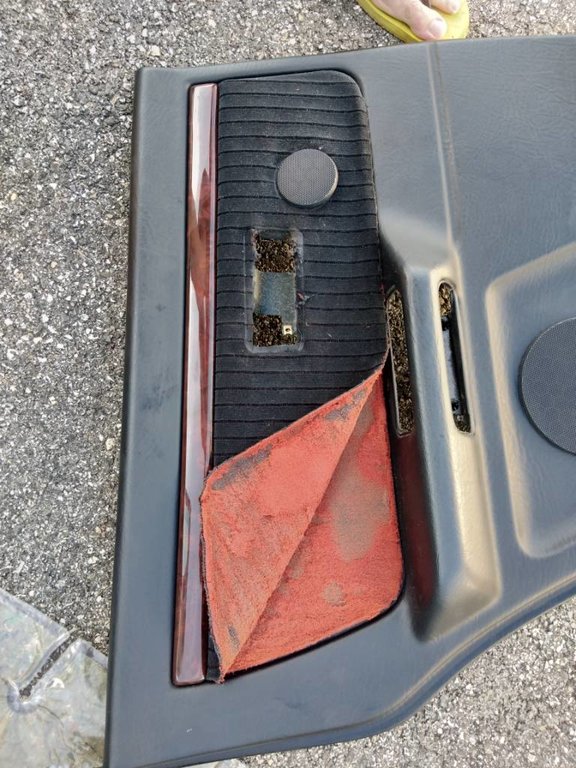

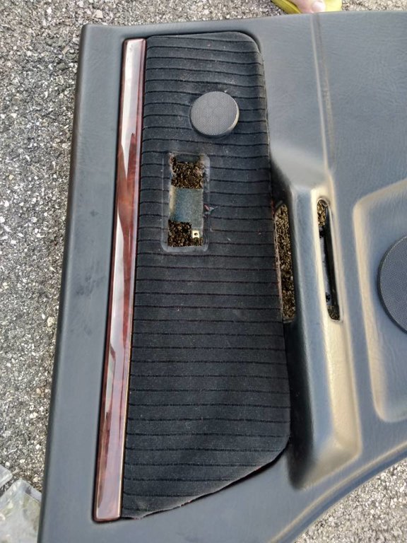

Chantier du jour... Sur 3 portes, je finis le nettoyage demain et collage ce week end si j'ai le temps. 641a96b589d0aca901c19e2fc655d2fe.jpgaec7bc821a02baadc1659c3a5bc95e5c.jpgaf5d3c078f7320d2679cc79e3c56f8f5.jpg9726be1da0dc3b27cec312f4d0979e29.jpge182982a64d1f2eff2ba6e5eee904741.jpg40344b09aaf447414bd82d3613130180.jpg
