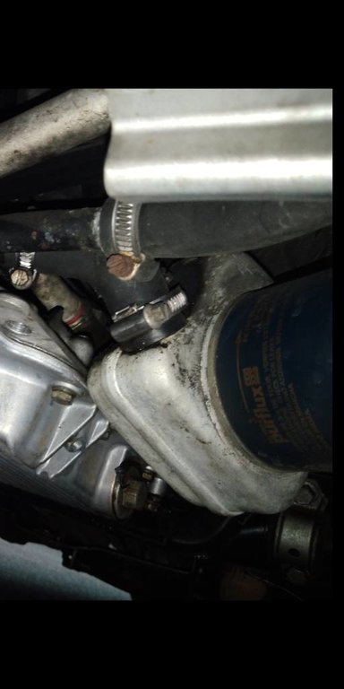

ea7991a390a49cbdf82bc021bbe07e6a.jpg&key=8c18565684925457d4a9fe55cb29c445645b037edb4dbc2ad1df2c6fe51d1642
Sinon, oui la fuite de D.A est localisée, je dois changer une durite je le ferais à l'occasion d'une vidange du circuit.
Il faut que je nettoie le moteur... Il est gras de partout ! Impossible de localiser sur le dessus une origine de fuite, il y a des traces d'huile tout autour.
Envoyé de mon vivo 1718 en utilisant Tapatalk
Ben c'est ça le radiateur d'huile ou "échangeur Huile - Eau" Et entre cette pièce métallique et le carter, il y a un joint en caoutchouc !
Sur une RS2 il y a un véritable radiateur d'huile, que l'on appelle échanger "Air-huile" qui se trouve juste derrière le bouclier avant !
Alors que l'échangeur Huile-Eau ou Eau-Huile, on n'a pas compris s'il servait à refroidir l'huile ou à faire monter l'huile en température...
Sur RS2 c'est bien pour refroidir l'huile !
Haha, à mon avis ça la fait monter en température plus rapidement mais ensuite ça la régule !

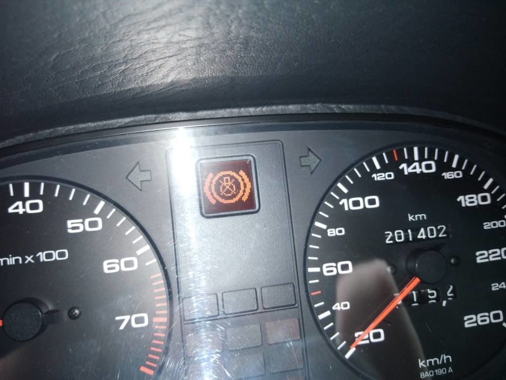

Enfin, j'ai un voyant (ci dessous) allumé sur l'odb, je ne connais pas cette icône et n'ai pas le manuel. À noter qu'il est différent du voyant ampoule défectueuse ou il y a juste une ampoule barrée.

Dans ton cas, en plus, tu voulais remplacer l'échangeur Eau / huile, donc attend de le remplacer avant de te relancer dans l'opération nettoyage du circuit de LDR.
Non je vais juste changer le joint ! Vu le planning des réparations et pour ne pas faire 10 vidange de circuit différentes, je vais donc faire vidange moteur, ldr, filtres et changement du Calorstat/bocal de refroidissement et remplacement du joint du radiateur d'huile en même temps !

Tu m'as montré l'autre fois ce que tu allais changé ?!
Je t'ai dit que changer juste le petit caoutchouc pour tout le boulot que ça représente, mieux vaut changer l'echangeur avec !

Comme je t'ai dit je ne change que ce que je juge utile, s'il me paraît usé je m'en occuperais mais ce n'est pas vraiment une pièce d'usure.. A mon avis un nettoyage suffira.

Bien entendu que c'est une pièce importante, c'est là qu'arrive la majorité des problèmes de coloration du LDR à cause de petites quantités d'huile qui arrivent à passer.
Quand on fait un boulot, l'idéal c'est quand-même d'intervenir sur tout ce qui est entre deux, ainsi le boulot réalisé est optimisé.

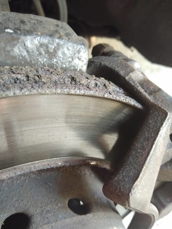

Elle commence à être potable pour le contrôle technique, excepté trois points:
Les disques sont usés cf photos...
Les pneus arrière ont moins de 1.6mm au témoin d'usure
Il reste des traces d'huiles sous le moteur que j'ai du mal à faire partir.
Je ne sais pas à quel points ces défauts excepté les pneus que je vais changer peuvent compromettre le contrôle technique je connais mal le nouveau... 74421ef5bb63efb32068b01d7001a0a3.jpg&key=54d23d308da2b3a504aed374666a82b7832cade351be4f136f26ec63de1fd1b3

Tu as une photo de la partie "flotteur" ? ( La partie qui sert à indiquer s'il y a encore du liquide dans le vas de lave glace )
Et quand tu as mis la nouvelle, ça bougeait dedans, comme si il y avait un grelot ?
