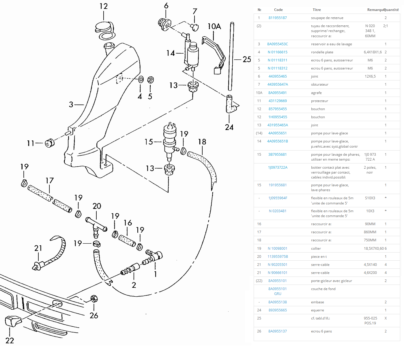

Sur les B4, nous devrions avoir ce type de vase de lave glace:
Vase liquide lave-glace 8A0 955 453 C = 70.50CHF HT
Constitué des éléments de cette fiche:
Ce vase est prévu pour plusieurs configurations:
1 - Avec lave-phare ou non
2 - Avec indicateur électronique de niveau de liquide ou non
Donc existe pour ce même vase, 3 types de pompe ou 2...

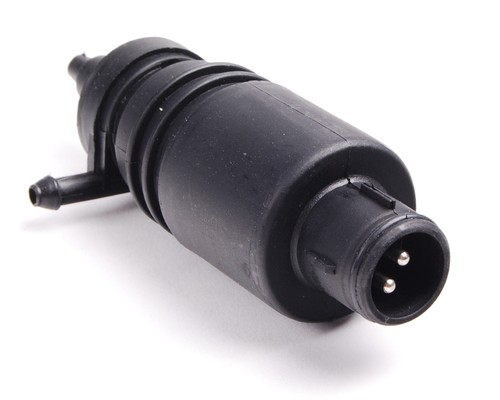

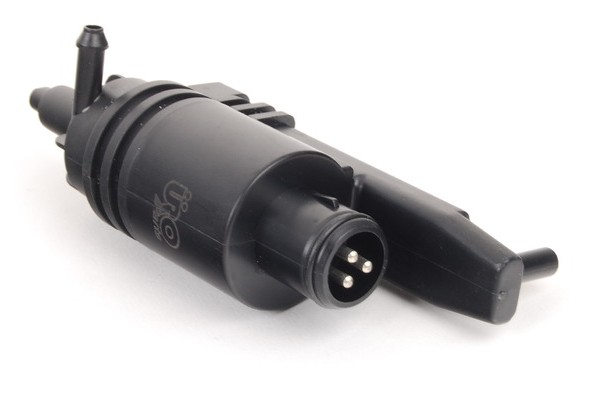

Pompe simple: 4A0 955 651
Pompe avec capteur électronique de niveau: 4A0 955 651 B

Voici la fiche qui présente les différents éléments concernant la partie "lave-phare"

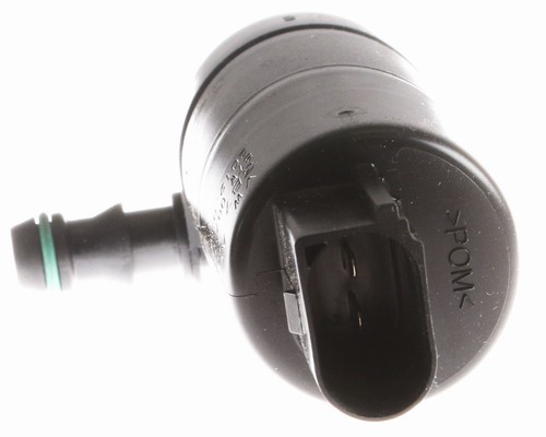

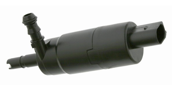

Et voici à quoi ressemblerait cette fameuse pompe de lave phare d'origine 191 955 681
Désormais, VAG propose une autre pompe pour laquelle il faut également acheter un connecteur et convertir les fils avec de nouvelles cosses.
C'est la pompe 3B7 955 681
Et son nouveau connecteur
:nixweiss:
