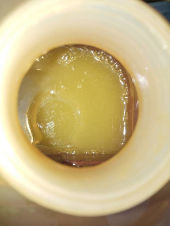

Tu as changé le bouchon de ton vase dernièrement, c'est juste ? Tu as acheté un original ?
Il est comment l'intérieur de ton bouchon désormais ?
Oui si on débranche ça sonne. Pour le bouchon c'est un febi bilstein, il est normal dedans pourquoi ?

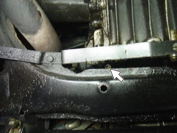

Bonjour ,il y a une autre vis de purge ldr. C'est une btr au fond d'un trou au niveau de la patte qui tient la protection sous le moteur. Il faut un clé btr longue pour l'atteindre.
Je veux bien voir la photo de cette vis de purge ?
En général il faut que la vis soit en haut du circuit, sinon quel intérêt ?
Salut, sur le V6 ?
Merci pour l'info !

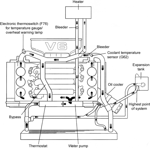

Le passage vers le radiateur de chauffage est il un passage "en derivation" dans le circuit de ldr, ou bien se trouve t il sur le chemin unique vers le radiateur etc ?
Envoyé de mon vivo 1718 en utilisant Tapatalk
Dérivation, à la limite tu pourrais boucher les durites de chauffage, mais il vaut mieux faire ça:
C'est moi où il est bizarre ce dessin, à moins que ce ne soit la version 1 du V6...  Il n'y pas 3 entrées ou sorties sur le radiateur, donc pas de sortie du radiateur pour l'échangeur eau/huile et le retour vers le vase se fait depuis le haut du radiateur.
Sur ETKA en ligne il y a une autre illustration...
OK merci, mais du coup qu'est ce que cela m'amenera comme info de le boucher ?
Tu vas voir si ton problème vient du radiateur de chauffage ou pas
Ca va te permettre en effet de récupérer deux infos :
- Si ton circuit de LDR reste propre plus longtemps : c'est donc ton radia de chauffage qui est pourri
- Si ton circuit de LDR ne bout plus : c'est ton radia de chauffage qui fait surchauffer le reste
