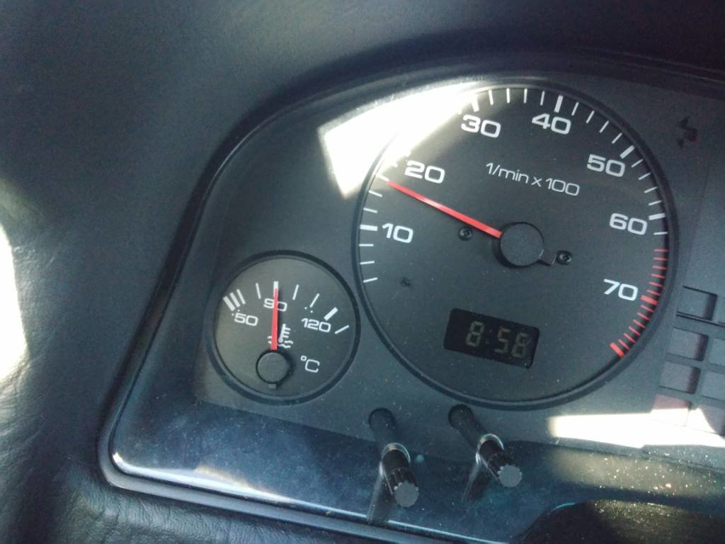

Bien pour la température qui reste sur le 90 ;)

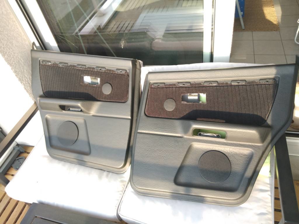

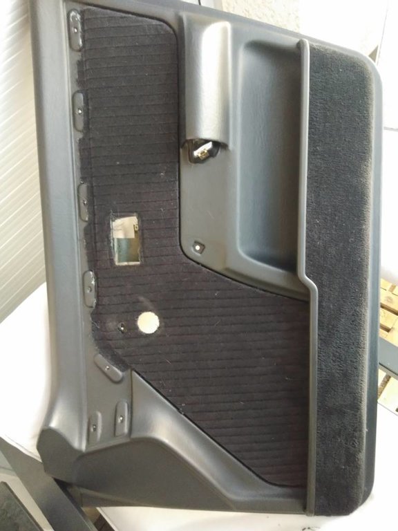

Les panneaux sont tout propres, gros lavage, prets a accueillir les tissus nettoyés.

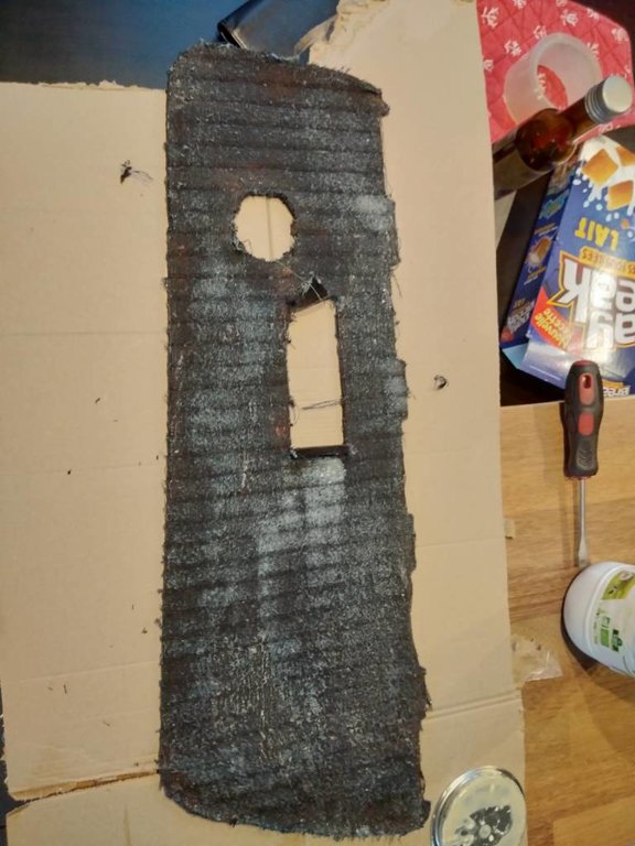

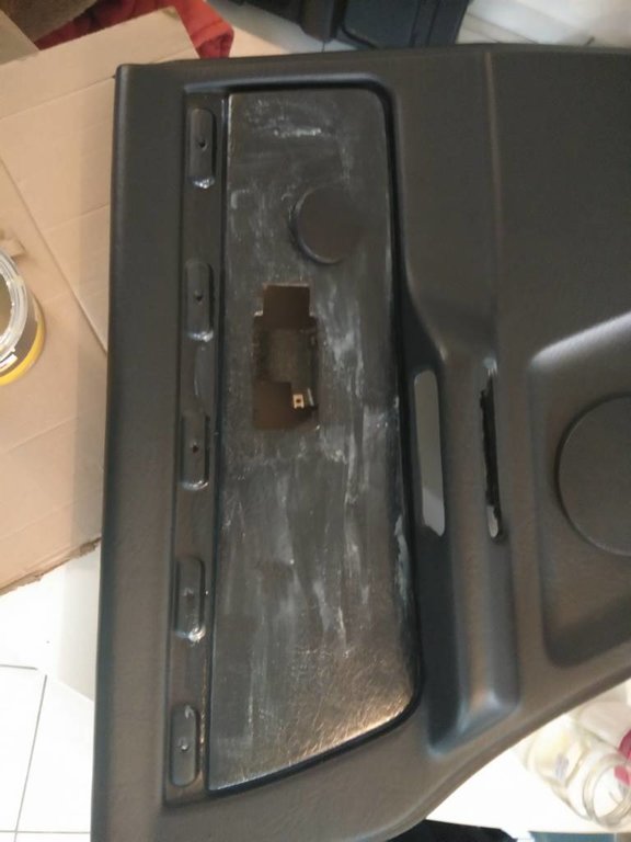

Allez ramène tes panneaux Memphis: ca s'est passé niquel! Les 4 panneaux sont comme neufs!
Colle sur le tissu, sur le panneau, 5 minutes de sechage et ca adhere niquel, aucun souci pour les bords.

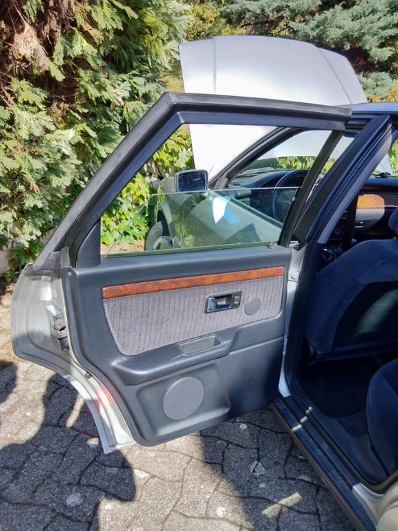

J'attaque le remontage demain je pense, l'interieur va etre neuf. 7a6e2d5da68624beaaca56916c1b1e79.jpg24d57801ac37ac0401658db2fd965806.jpg5c00702fe9d70906eb18ff5dd78d1138.jpg64c7d0da2d200075a8b48ebcf696cc81.jpg

J'aurais été curieux de savoir si ça se lavait ? Si on pouvait mettre ces bouts de tissus à tremper pour les nettoyer et détendre ?
Sinon tes panneaux, dans l'ensemble, sont en très bon état !
Eh ben pas le choix de toute façon, pour enlever la mousse orange!
Je les ai mis dans l'eau froide, frotté recto verso a la brosse, et rincé a grande eau.

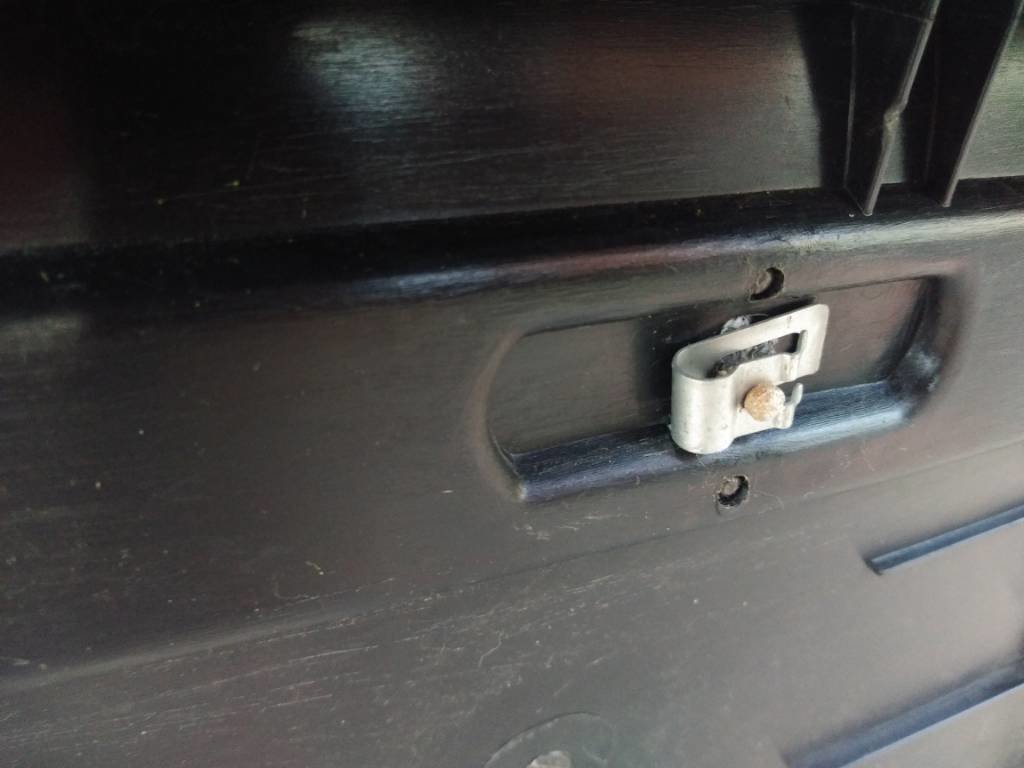

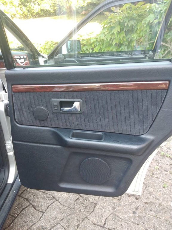

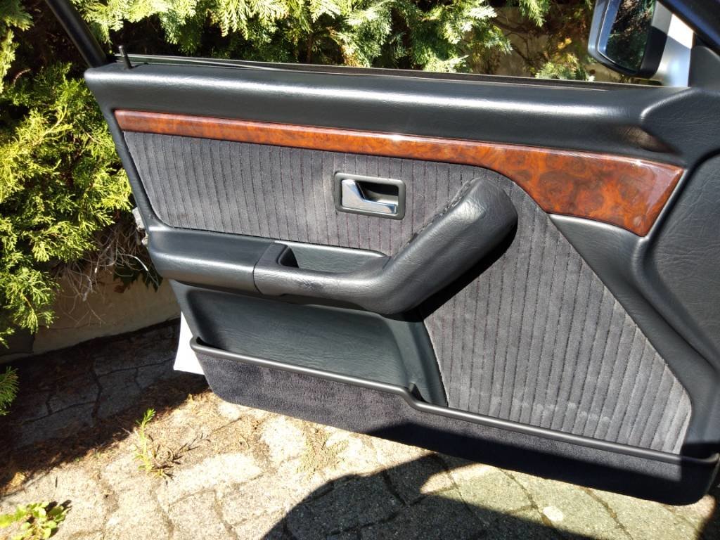

Bon c'est monté, ca rend tres bien, j'etais tres content jusqu'a ce que je ferme la porte ar d... Qui ne s'ouvre plus.
Je suis degouté car je ne peux pas enlever le panneau sans ouvrir la porte, impossible de voir le probleme.
La centralisation marche, le loquet monte et descend, mais aucune des deux poignees n'ouvre la porte.
Si quelqu'un a deja eu ce cas de figure et l'a resolu... :(

Probleme resolu, il s'agit de la tension du cable interieur qui doit etre ajustée precisément!

Mais tu pouvais toujours ouvrir la partie qui tient le levier intérieur et tirer sur la tringle ?
Sinon, je me suis toujours demander ce que je ferais si ma serrure lâchait et qu'il ne m'était plus possible d'ouvrir la porte !
Je pense que je couperais dans le métal de la porte plutôt que de péter un panneau de porte de RS2 !
Parce que la tôle on peut réparer, le panneau, pas vraiment.
J'ai eu une fois la serrure qui a pété, la grosse pièce vissée à la porte qui va s'accrocher sur le doigt métallique fixé à la coque !
C'est le ressort interne (une tige de métal enroulée qui joue le rôle de ressort) qui a simplement cassé.
Il m'a fallu rouler plus de 100km avec la porte ouverte (impossible que la serrure s'accroche autour du doigt et heureusement), c'était pas fun du tout.
Oui, c'est la seule partue demontable sans tout casser.
Au final c'est un peu la tuile. Mes 4 panneaux ont un verrouillage capricieux en les ayant remonté tel quel: la porte ar g ne se verrouille pas mais s'ouvre et ferme bien, les 2 avants marchent correctement mais le verrouillage frotte et n'est pas fluide. Je vais devoir voir comment ajuster ca, je ne pensais pas que la tringlerie demandait de la precision a recaler. Y a t'il moyen de regler ca au niveau du barillet?

Tu as bien remis tous les petits caoutchoucs anti-vibration dans les petites découpes sur la tôle ?
Tu as aussi bien plaqué le panneau, en étant certain que toutes les petites pattes étaient rentrées dans les découpes de la porte ?
C'est très facile d'en rater un, le principal, celui qui est au niveau de la poignée.
Peut-être étais-tu trop pressé de terminer et tu n'as pas bien pris le temps de les aligner.
Sur une RS2, il y a un truc du genre, ça commandait mal la porte et le loquet ne montait et descendait pas bien, c'était juste une question d'alignement.
Bien mettre les caoutchoucs dans TOUTES les petites découpes, les faire tenir avec un morceau de toile isolante, mettre un peu de WD40 ou un liquide gras, histoire de faire glisser.
Placer le loquet dans le trou du panneau, sans forcer, ça doit entrer et glisser tout seul et placer le panneau pour que tous les crochets soient bien mis en place et pousser le panneau du haut vers le bas.
Faire les essais de fonctionnement avant de visser quoi que ce soit.

ça m'étonnerait que les tissus soient responsables, mais peut-être, que le fait d'avoir nettoyer la matière, elle a légèrement déformé les panneaux ?
On peut tout imaginer !
Mais comme je te l'ai dit, j'ai vu en vrai un panneau qui empêchait le fonctionnement normal de la porte arrière gauche d'une RS2 et en déposant le panneau, plaçant les caoutchoucs correctement et en prenant le temps de bien "clipser" le tout, ça n'a plus posé de problème.
J'ai passé BEAUCOUP de temps sur le cab pour remettre mes panneaux correctement, après avoir isolé les portes avec du goudron, j'ai recouvert l'intérieur du panneau avec de la pâte à joint spéciale pour éviter les entrées d'air, les petits grincements, couinements, etc...
Là où je me suis le plus pris la tête, c'est sur ces poignées en 2 parties qui contiennent les boutons pour les vitres, ces machines sont vraiment mal moulés et on tendance à ne pas s'accorder parfaitement l'un avec l'autre.
J'en ai fait un comme je veux, ça m'a tellement fatigué la tête, que je n'ai jamais fait celui du côté conducteur. :AP-Smiles_164:

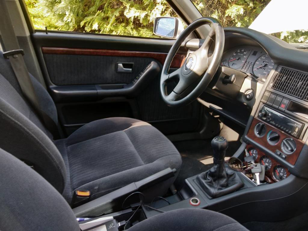

Probleme resolu pour les serrures. Un cutter, un alignement bien propre et tout coulisse parfaitement, mieux qu'avant sur la portiere passager même AP-Smiles_u1F60A.png
Au niveau "cosmétique" elle est impeccable.
La suite le week end prochain!
Ps: objectivement, combien vaut la voiture a la revente d'apres vous?
Sachant qu'elle sera dans 2 semaines sans aucune ligne de remarque au ct, courroie neuve, interieur irréprochable il pourrait avoir 20000km.

Pour la valeur, c'est une berline, et malheureusement elles ont pas la cote (pas un 5cyl, pas quattro, pas un coupé ou cab ect).
Faut voir le marché actuel, mais je pense pas que ça dépasse 2000€

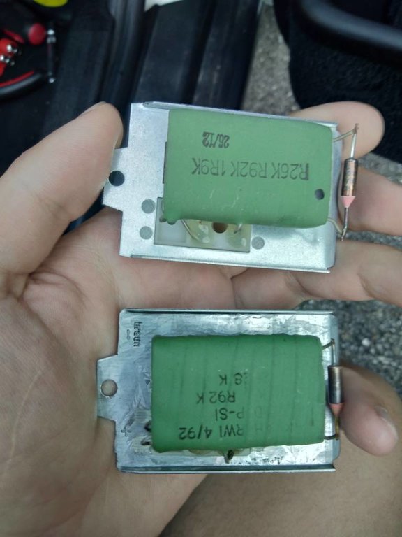

Deuxième question: ce week end je change la résistance du pulseur d'habitacle pour avoir le ventilateur qui fonctionne dans toutes les positions. Comment enlever la facade de la console centrale sans ruiner le placage en bois ?

Pour la façade, il faut que tu déposes les boutons en 1er lieu (il faut tirer dessus). Une fois les 3 enlevés, tu vas voir des vis. Tu les dévisses, et le placage vient. Par contre je ne vois pas pourquoi tu devrais déposer ça pour changer les résistances. Celles ci sont accrochées à côté du pulseur, accessible par le côté passager en enlevant la boite à gant.

Merci pour le tuyau pour les résistances !

L'alignement des poignées n'etait pas parfait, a cause du tissu. Je l'ai decoupé parfaitement aux limites du trou et ça allait bien mieux!
Il y a 7 heures, Maestrours a dit :
Et juste ça, faisait que ça ne fonctionnait plus ??? Ah bon !

Toutes les photos d'avant sont sur le sujet.il n'y a rien de bien compliqué en vrai: enlever les panneaux, décoller et nettoyer, recoller..
Oui, c'est completement résolu, ça se joue à pas grand chose en tension.

Voici le panneau de porte conducteur a l'achat

Réparation du jour:51a60b29fe8dbae0bc208b477ff7703e.jpg&key=65f31f088852d2e4ef8d2abdaff49adc6d3eef827e1f9153143ff77c8b3f7670
Ça y est la ventilation fonctionne parfaitement !
Merci Memphis de m'avoir évité de me faire chier.
