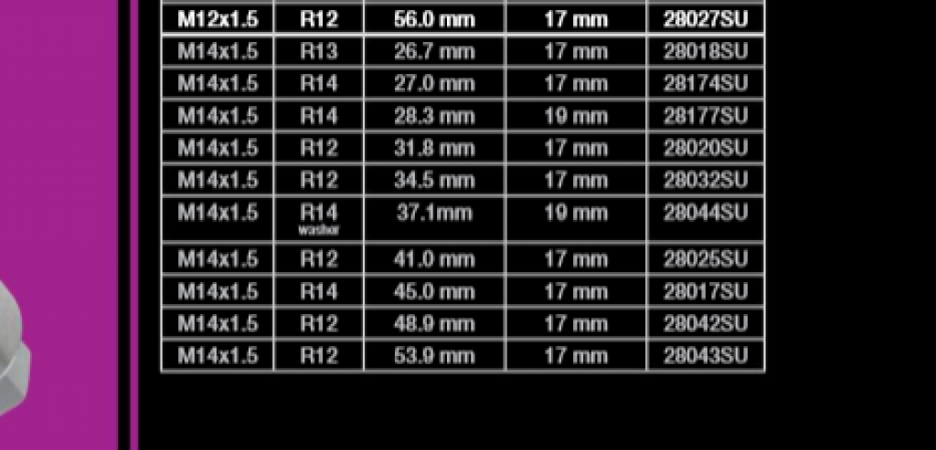

il est clair que pour trouver une solution parfaite pour ton problème d'antivol cela devient du sur mesure en réusinant une pièce proche existante
Première fois de ma vie que j'ai du mal à trouver des écrous antivol... je dois pas être le seul à avoir des rotors avec des cales...

si tous les bricolages concernant l'antivol rebute il existe la solution "idéale" ; changer de modele de cales et monter des cales avec double taraudage permettant d'utiliser les écrous d'origine

4 écrous tiendrons ta roue sans problèmes & assureront toutes les fonctions de tes 5 assemblés pour le moment.
Tu peux te permettre un écrou antivol par roue qui ne se pose pas parfaitement mais qui soit assez serré pour ne pas se dévisser seul sans changer les risques :) Voila au plus simple.

Ceci dit, un goujon antivol, même s'il est plus court, ne devrait pas être préjudiciable à la sécurité de l'auto..
Y'en a bien qui roulent avec seulement 4 goujons !

Pour l'antivol du R12 pour remplacer du R13 absolument aucun problème ; avec du R14 il y a une petite perte de tension
ça m'intéresse ce que tu dis... donc si je prends du R12 cône sphérique ça ira... ? pas de risque de dévissage et couple de 120 et c'est bon?

oui cela ira
lorsqu'on sert au couple la force apportée se réparti grosso-modo en 3 tiers
-frottement dans le filetage
-frottement sous-tête
-et le reste assure la fonction tension
pour reduire la variabilité du frotement sous tête on essaye de rendre le rayon d'appui constant soit en mettant un appui conique ou spherique
Dans la mesure du possible le cone de la vis doit etre plus petit que celui de la pièce femelle.
Dans le cas d'un appui spherique le même principe s'applique mais un peu moins critique sur petit écart
bien entendu le serrage à 120 convient
Ok donc je demande un M14 x 1,5 x 48 ( ils ont pas 44 de filet, au pire si longueur totale trop longue je couperai) et R12...

Fabe: J'avais proposé cela à macgard et ils m'avaient dit qu'ils n'étaient pas sur de la longueur... manque 6 mm en totale et 3 en filet
Ils viennent de me répondre en me disant que le R12 pouvait aller... en sphérique...  comme me l'avait dt Jean Jacques..;

Regarde comment c'est fait, mais tu n'est pas forcément obligé de couper la sur-longueur si l'extrémité arrive dans du vide (c'est le cas sur ma RS3).

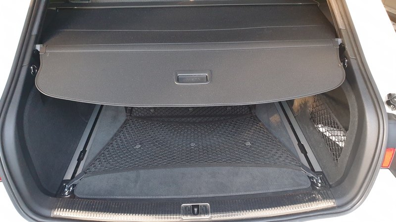

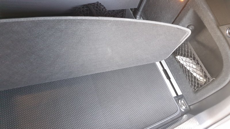

Les photos de l'option tapis coffre:
3 couches dont une étanche et une rabattable pour protéger le pare chocs
Ha ouais ..... ça ne deconne pas le tapis !!
Pour l’utilisation des palettes, j’ai arrêté en mode auto+dynamique en ville, je trouve que la boîte reprends trop facilement le dessus. Tranquille en 3eme et à peine je lève le pied pour anticiper qu’elle passe en 2nde. Du coup, je fais de temps en temps du « full manuel » : palettes avec levier à droite. Et c’est assez agréable.
Sympa l'équipement du coffre. C'est bien foutu avec les sangles sur glissières. Ça me serait bien utile. Je trouve que sa manque sur B7. A moins qu'il y ai une option de ce type? Si quelqu'un connait ça m'intéresse.

Non je ne crois pas que cette option existait.  J'avais trouvé en angleterre un revendeur qui proposait un kit adaptable avec surtapis, filet, sur bac moulé étanche léger,  c'était bien foutu mais près de 450 euros port compris..  mais il n'y avait pas l'agencement avec les barres.
Et je dois dire que cette option est bien utile et devrait être de série
