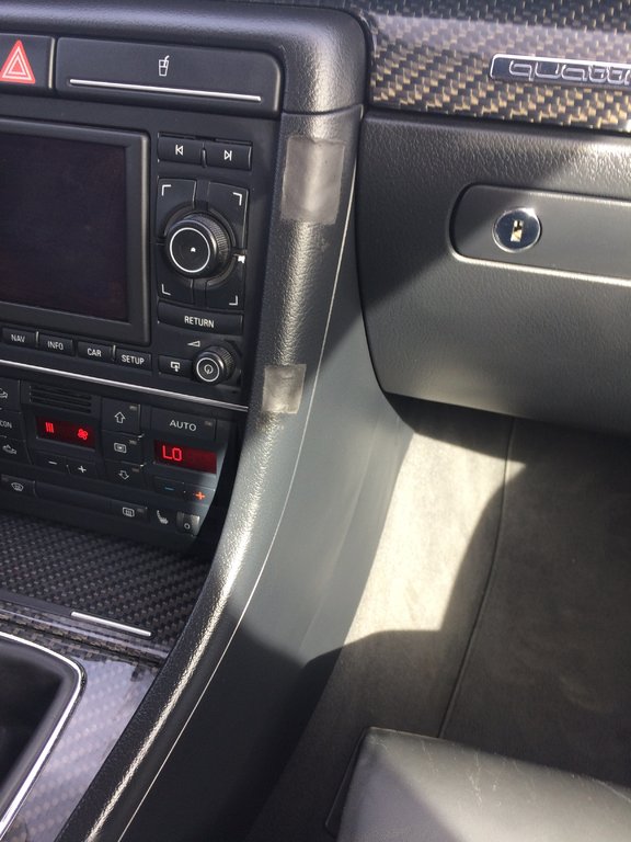

 Tu voulais une photo il me semble , en réel c’est noir sur photos ont croirais beaucoup plus clair ! Sinon je trouve sa propre sa me chose pas perso:)nnellement , tu aimerais virer le support si je comprend bien ?
Modifié par Audi-bam
Oui je veux virer cette :AP-Smiles_7:
Comme j'ai les inserts noir piano, je pourrais lisser les trous et coller un adhésif noir piano pour camoufler, certains l'ont fait et c'est pas trop mal mais j'ai jamis vu en gros plan.
Sinon dernier recours, changer le plastique.
Oui c’est pas très esthétique ce support , je pense que tu peut faire quelque chose de propre sans changer la console ..

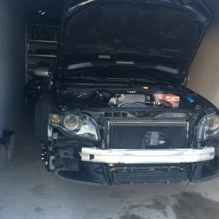

j’ai commencer de préparer pour démonter mon pare choc , donc les 2 pare boue sont déposer , le cache sous moteur , est demain je dépose le pc pour suppression radia est modif boite air , j’ai jamais démonter de pare choc sur une rs4 si y’a dès chose à savoir des fixations cacher ou autre qu’on me le disent !

Sa y est pare choc déposer , sa se fait plutot bien , pas de surprise derrière , je vais en profiter pour retirer la rouille dès raccord est les repeindre avant qu’il n’y ait un jour une fuite !

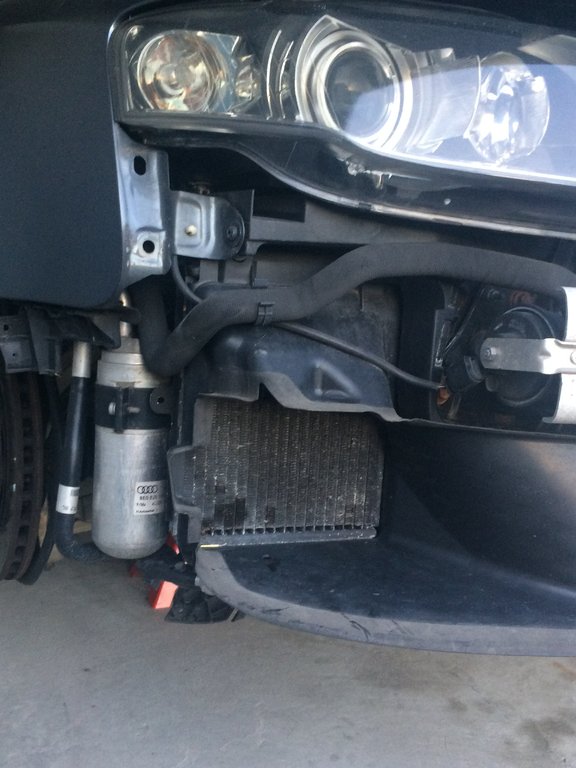

Je fait quoi maintenant chef :AP-Smiles_4: pour virer tout ce bordel indique moi la marche à suivre :bien:
Tu vidanges le liquide de refroidissement, tu demontes l’ecope d’arrivee d’air, ensuite tu demontes le radiateur auxiliaire, il est maintenu dans un « U » qui est fixé sur la face av par des vis qui sont assez chiantes à avoir. Ensuite tu demontes les durites fixees sur le radiateur (photo jointe) tu raccordes les 2 durites qu’il te reste sur la voiture, tu purges et le tour est joué IMG_0338.JPG

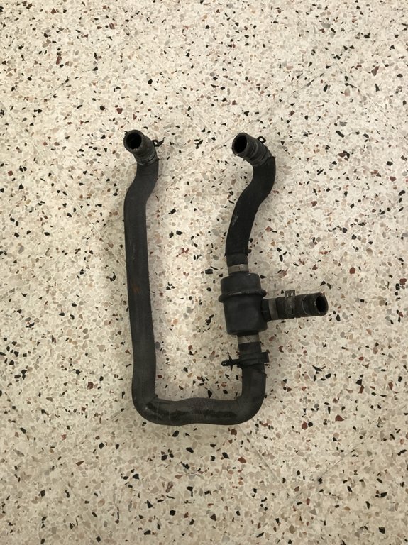

J’attaque sa  ce soir , comment a tu raccorder tes 2 durite ? Avec un petit tube enfoncer de Chaque côté  ? Qui relit les 2 ? Je ne sais pas :AP-Smiles_u1F62C:
pour la boite’ faut til supprimer les clapets. ?

Tu as besoin de rien tu gardes le raccord qu’il y a d’origine, tu verras une fois demonté tu comprendras mieux. Moi j’ai viré le clapet et mis a la place un boa que j’ai pris dans le radiateur auxiliaire que j’ai reinstallé en factice pour que ca fasse propre et oem

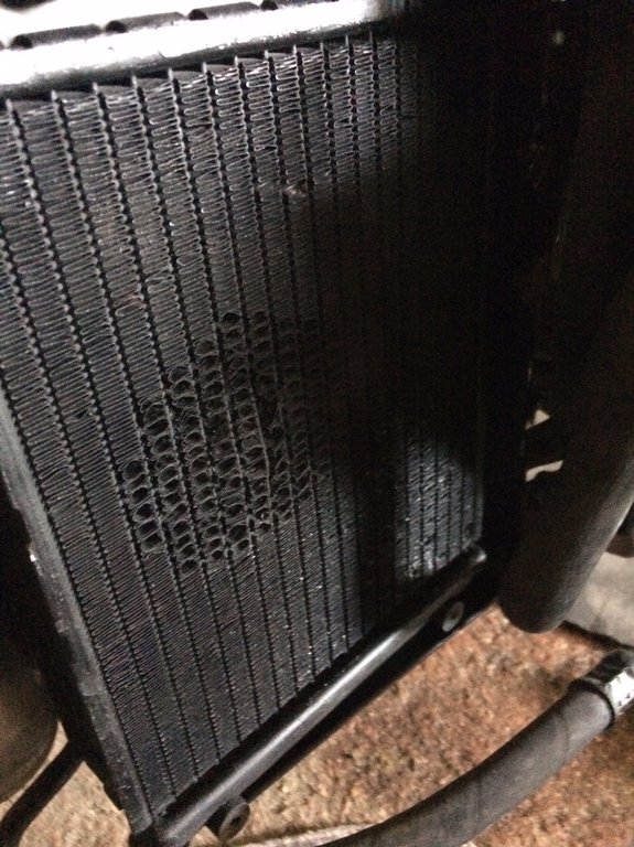

Je precise que mon radiateur auxiliaire etait mort, il avait une fuite
