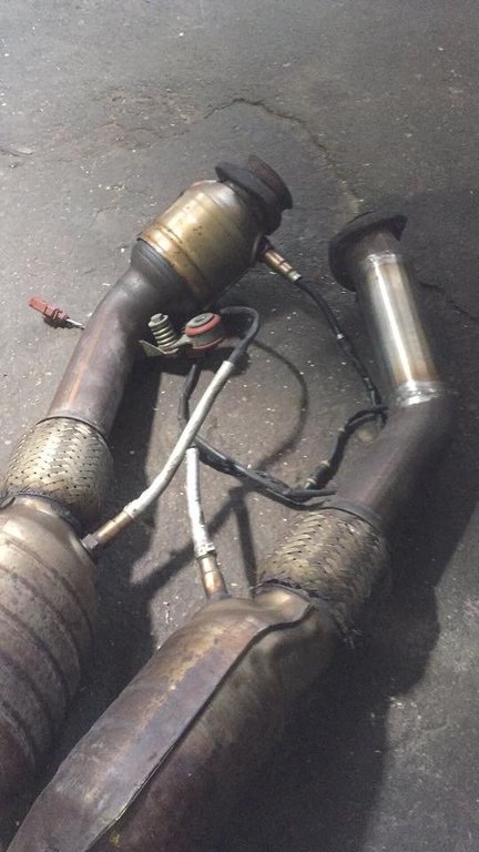

je pensait vider les «précata» apparament sa ne gênerai pas pour un futur ct  :AP-Smiles_138:
Modifié par Audi-bam
Tu as pris ton vm ou j avais pris le miens, donc c parfait
Sans precata tu passe le ct par contre il te faut une reprog pour virer le voyant moteur
Oui le petit c bien un precata c des 600 cell
C une très bonne optimisation, par contre si ta gestion est d origine tu auras un voyant moteur, mais une reprog arrange le problème
Aucun ton auto te signale juste que tes valeurs entre la sonde amont et aval sont identique........une remap et c bon
Car il va désactiver le contrôle de ta sonde amont
Niveau son sa libéré un peu et en puissance aussi
C une bonne modif et cela est équivalent à des downpipe sport comme milltek ou supersprint.... Nos cat d origine sont excellent et métallique..... Pas comme sur la majorité des autos en céramique...
Merci des info Gomze connais tu la matière de l’échappement ?
Je  me renseigne , car dès que j’ai un peut de temps devant moi j’attaque mon embrayage, est donc pendant que c’est dépose je vais modifier les precata ...
Oui inox d origine..... D origine l échappement est vraiment top.... Niveau évacuation des fluides
Il faut juste virer les precata et libérer la partie arrière pour plus de son lol

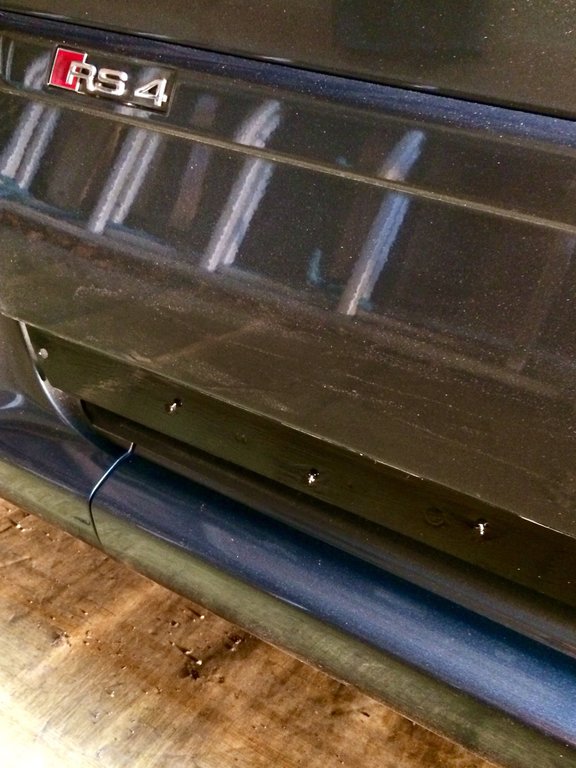

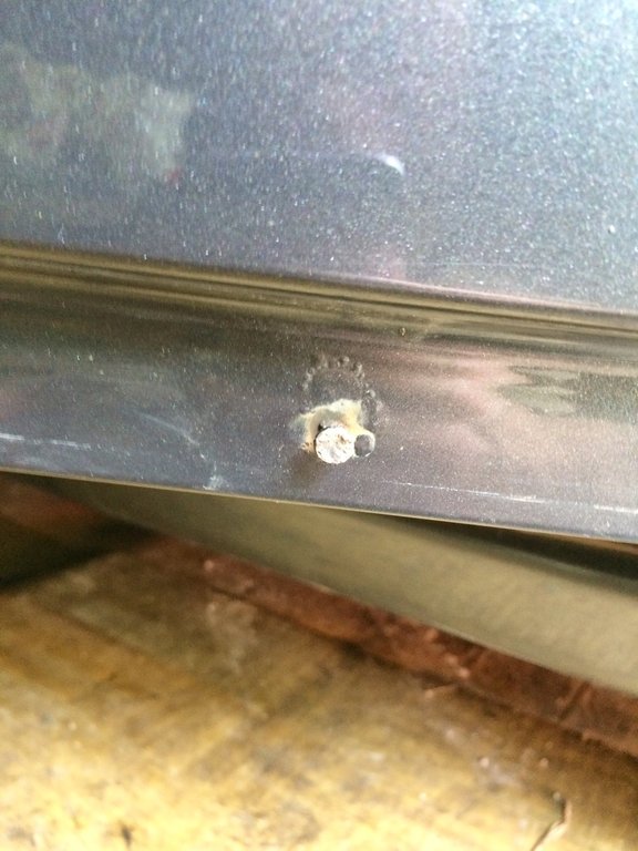

Aujourd’hui j’avais un peut de  temps , pour la rs donc j’ai déposé les 4x  baguettes bas de  porte , j’etais sur que l’humidité y restait un peut et donc avant d’avoir une patate 🥔 de rouille , j’ai décaper tout le bas > dégraissage > epoxy à froid sa bougera pas de si tôt , je pense qu’il yen a plus d’une comme sa c’est pas grave mais la rouille n’est pas connu pour s’arrêter du jour au lendemain c’est pas un gros chantier mais peut-être que certains ont jamais regardé dessous  😬
Pinezzz tu me fous les chtons là j'ai la baguette porte conducteur du bas qui a un jour... je me demande si c'est pas ça.
J'ai pas un poil de rouille en dessous de l'auto... j'ai tout vérifié quand j'ai fais la vidange boîte et pont...
Si je trouve de la rouille je trouve pas ça normal... tu les a enlevé avec des démonte plastic ?
Modifié par RJ45
il y a 11 minutes, RJ45 a dit :
Ou la j'espère  pour toi que c'est pas la rouille qui à pousser ta baguette dans ce cas il y'a une sacré patate je pense pas quand même toi seul peut le savoir AP-Smiles_u1F62C.png pas besoin démonte plastique , y'a 2 vis 1 à chaque coins de porte depuis l'intérieur puis tu fait coulisser contre toi , surtout pas tirer dessus comme si c'était des clips ...
se sont de glissière moulé sur la baguette , je suis pareil que toi quand je vois de la rouille je la radicalise cette hiver sablage et epoxy sur les berceaux y’a pas mal de petite rouille en surface sa me gonfle 😁
Sur la première photo tu vois le troue pour la vis ouvre ta Porte en grand est regarde les coins en bas y’a 2 vis crusiform tu peut pas louper si tu nettoyait tes entrée de porte plus souvent tu l’aurais vu ...^^ je déconne !
Rho l'autre hé y'a pas un poil de saleté dans les entrées de porte AP-Smiles_u1F61C.png

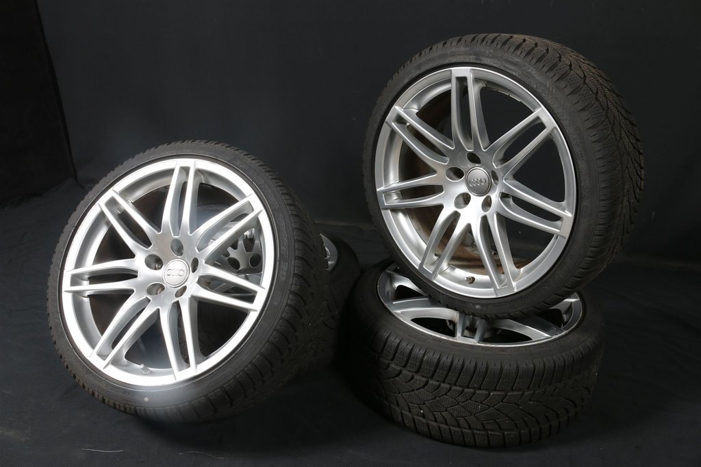

Enfin mes nouvelles roulette :ap: , une galère à trouver avec les bonne côte , sa va en jeter :applaudit:
Nickel voila cequ’il te manquait !!!
Verifie qu’elles sont bien en ET29 sinon elles ne passeront pas avec les etriers à l’avant
ben voila!
je regardais pour toi en Allemagne mais n'avait rien trouvé à part des rêveurs sur le prix...
Oui vérifie bien l'entraxe et également moi dans ces cas là, j’emmène si c'est possible les jantes pour vérifier qu'elles ne sont pas voilées..
Sinon paye les avec paypal ( même en prenant les frais) ainsi tu peux te retourner si soucis..
Je les verrais bien anthracite moi ces jantes :AP-Smiles_81:
 Nico : en effet oem c’est top , je l’es trouve vraiment jolie en plus ! Contrairement à certaine caisse , où il faut à tout prix virer les original AP-Smiles_u1F62C.png
guirs4 : oui jai bien vérifier les côte j’ai tellement galère à en trouver ce sont bien des 9x19 et 29 / 255....
Rj : ah bah sa c’est sympa AP-Smiles_u1F60A.png en effet j’ai payer via PayPal , d’ailleurs j’ai payer 1000€ des avis sur le tarif ? Je trouve sa correct , à priori elle sont nickel sauf 1 qui est un peut érafler donc elle passera en peinture , pour la couleur j’adore les 2 , je pense les laisser gris clair à voir ! C’était sa ou des f1 mais il fallait que je vire les mtm c’était psychologiquement plus possible :bleble::blush: j’ai une machine /équilibreuse à la maison donc je l’es controlerais avant , d’ailleurs si il y’en du coin qui veulent monter leurs pneus aucun soucis je prend le temps de pas rayer , équilibrage dans les règle ... Contrairement au garage où j’ai zero confiance !
