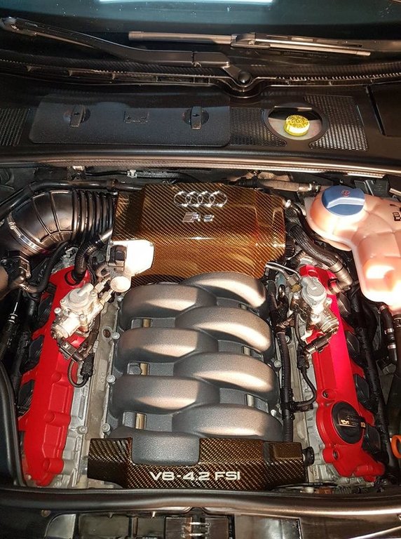

Voilà du jours de fait :AP-Smiles_10: gui rs4 peut tu me confirmer le branchement ?!
Je me tâte à virer ou non les clapets de la boite air , quel est sont rôle en faite ?
je me tâte aussi soit un tuyaux basic pour la boa que je peindrais noir , ou je fait une belle entrée avec des plaques ....
Modifié par Audi-bam
Oui ca a l’air pas mal, de toute facon une fois tout démonté tu ne peux pas te tromper.
http://www.forum-audi.com/topic-330-le-moteur-audi-v8-fsi-de-42-l-code-bar-bns.html
En vue d’une alimentation en air suffisante du moteur à régimes élevés également, le volet de puissance s’ouvre dans le filtre à air à partir d’un
régime supérieur à 5000 tr/min et à partir d’une vitesse supérieure à 200 km/h.
N’hesites pas à changer les colliers pour bien serrer les durites.
Donc en clair , sa change pas grand chose de le laisser ou de le retirer le clapets ?
oui jai tout monter en collier inox pas confiance au collier d’origine ..

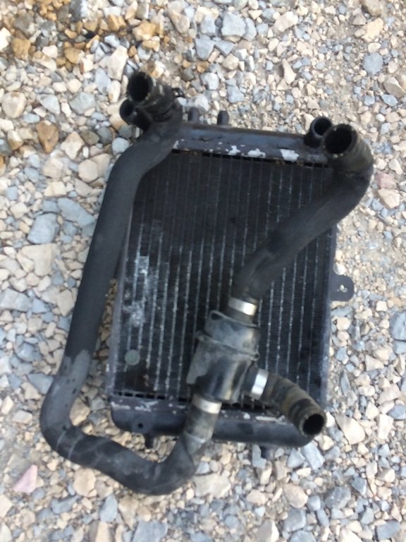

Vu que tu as supprimé le radiateur auxiliaire et degagé de la place profites en pour mettre un boa et enleve le clapet.
Pour purger il n’y a pas de vis de purge, tu mets ton bocal au plus haut et tu laisses tourner jusqu’au declenchement ventilo
J'avais besoin de confirmation avant de le faire sauter ...
je vais le retirer est mettre un boa
Clapets supprimer , les tuyaux qui est relier à la membranes qui commande le clapets , je l’es mise dans un coins , je pense qu’il y’a rien de spécial à faire avec celle si ?
Une idée de la config echappement ?
Son de merde, en tout cas ! :angry:

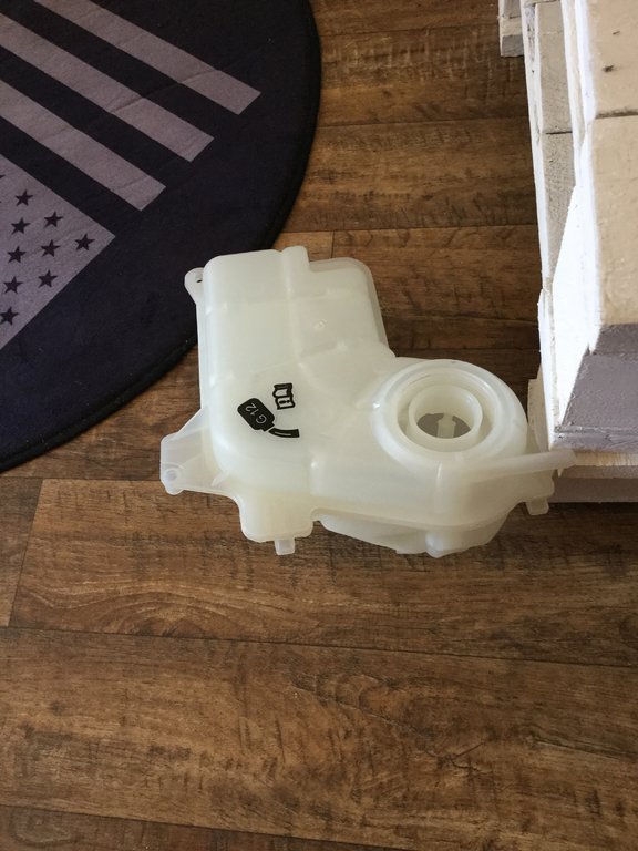

Changement du vase , en prévention !
Pourquoi vous changez tous le vase?
Certains le change car il vieillit mal, risque de fissures.
Il est en plastique et ça chauffe sous le capot, donc à contrôler régulièrement et remplacement dès qu'il montre son état de vieux plastique.

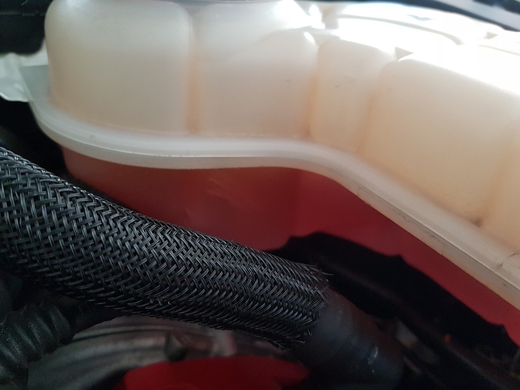

je me demande si le mien a pas de soucis... bon j'ai aucune consommation de liquide mais dites moi si ce qu'on voit sur la deuxième photo c'est ça le soucis svp?

Le plastique du bocal jaunit. Sur la deuxième photo, le tien a l'air encore pas mal.
Personnellement, le mien a été changé en préventif vers 110 000 kms, sans que je demande quoique que soit.
Compte tenu du prix de la pièce, autant éviter les problèmes.
je trouve bizarre ces espèces de marques dans le bleu, on dirait comme un défaut dans le bocal ... fissures..?
Je ne vois pas grand chose non plus. J'ai changé le mien aussi car il avait jauni dégueux.

pour ma part je le change car fissurer !
Merci.
Tu as la réf du bocal stp?
Je vais le changer en prévention.
Le liquide c'estchez Audi spécial ou non?
Je te donne la réf demain , le liquide du moment que tu mets du g12 je pense que sa joue , moi j’ai mit du liquy moly paraît qu’il est bien , j’avais jamais essayer ..
Mon message a du s’effacer avec les différentes mises à jour
8E0 121 403 F / 22,48 ht
Impec merci ZEKO😉.
Çe n'est pas excessif donc je vais le changer.
