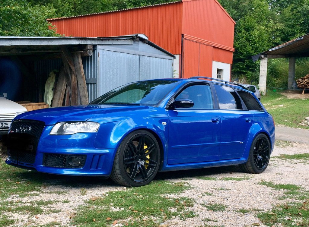

Elle est magnifique et merci pour ces photos !!!
Le volant à été refait ainsi que soufflet et frein a main non?
Perso cette couleur est juste ultime et parfaite pour le RS4
Modifié par Ptitboy
C'est clair. Le bleu est vraiment très beau surtout avec le pack noir. Je sais pas pourquoi mais avec le pack alu ca ressort pas aussi bien.

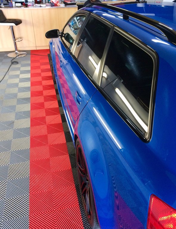

Oui pourquoi pas , noir les 2 parti je vais réfléchir sinon couleurs caisse , en attendant nettoyage de l’rs aujourd’hui :
On a quasi l’an meme configuration de sol
Oui c’est vrai :AP-Smiles_10: super pratique pour ne pas patauger dans l’eau lors du lavage part exemples

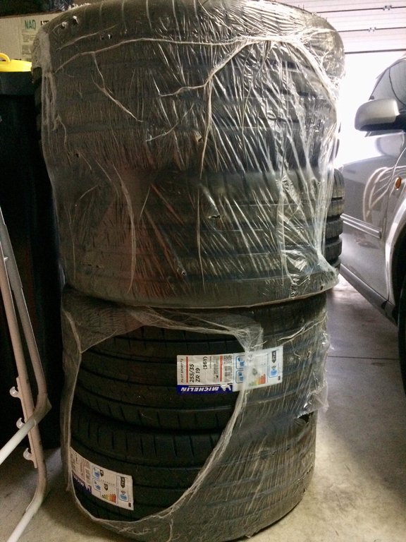

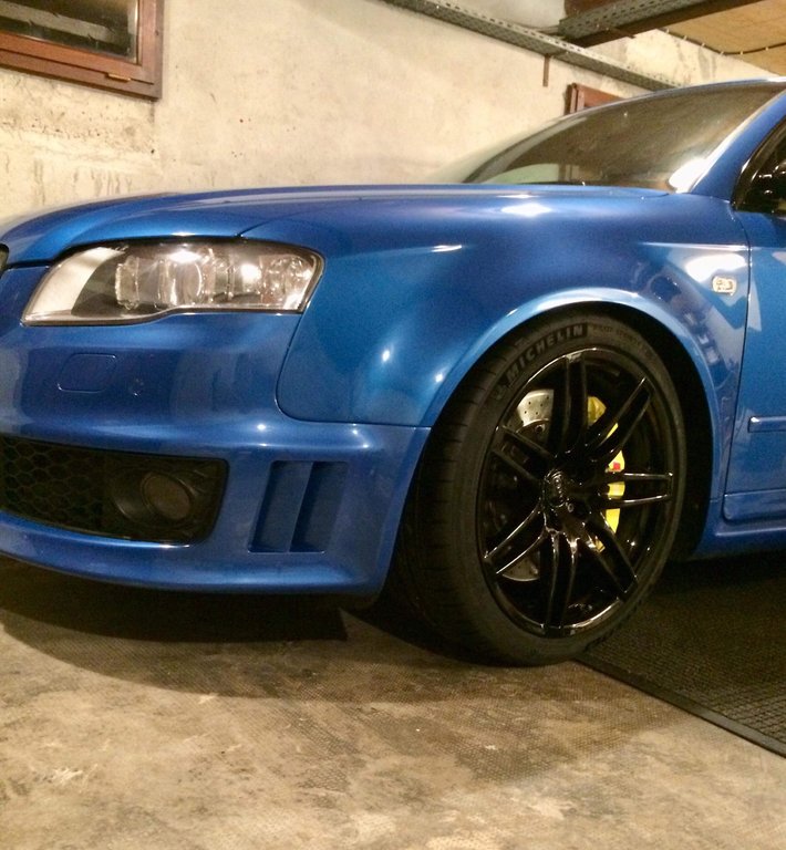

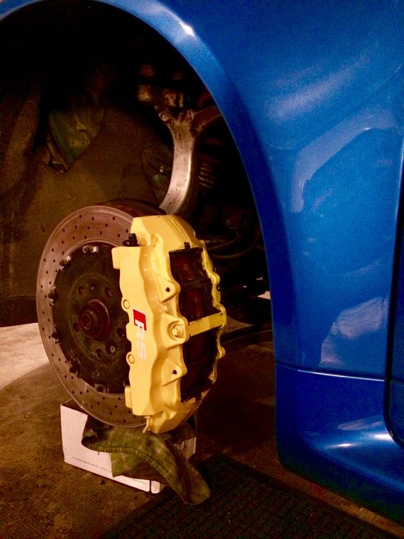

*Montage des nouvelles gommes Michelin ps4s , chez papa avec sa belle machine à pneus :AP-Smiles_10:
*degoudronage des jantes + protection céramique .

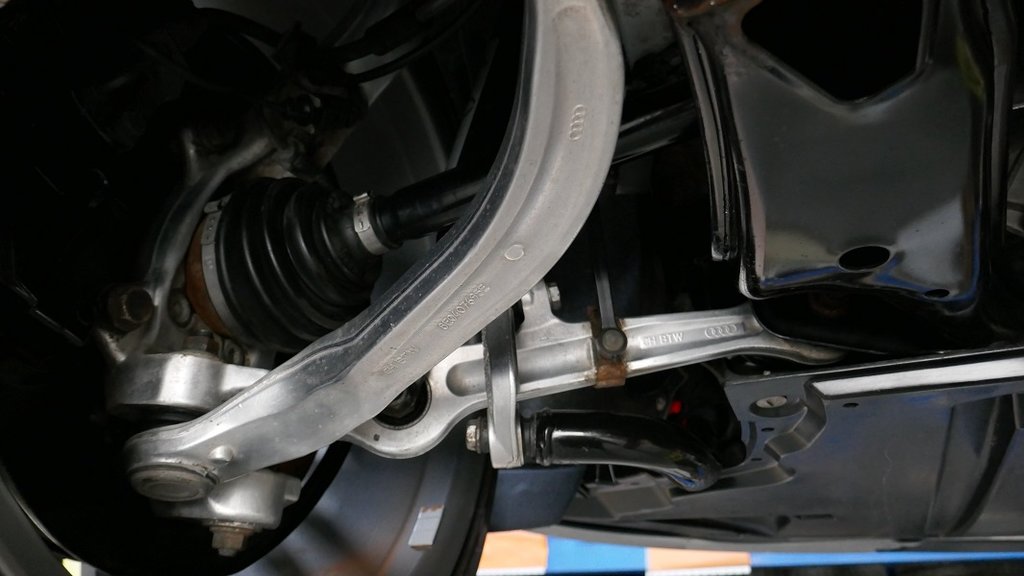

Concernant le nettoyage des dessous de la titine, je te souhaite bon courage.

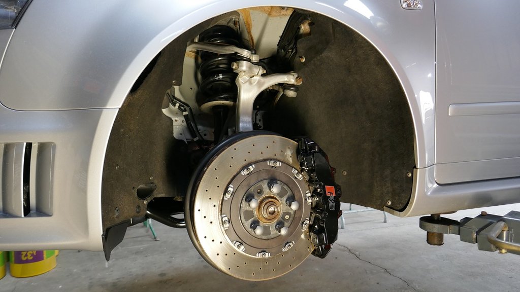

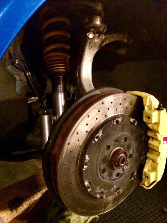

Je l'ai fait sur la mienne car j'attendais la date de ma visite annuelle chez Michel D. pour remplacer deux soufflets de cardan.
J'ai préféré immobiliser la voiture et en voyant les traces de graisse projetée dans cette zone, j'ai commencé mon nettoyage puis j'ai continué sur ma lancée.
Je peux te dire que cela prend pas mal de temps, même en étant bien installé...
EDIT : insertion photos
Modifié par NicoGmbh
Au passage, je vois que ton garde-boue à l'avant gauche est bien attaqué.
De mon côté, j'ai déjà changé les deux à 1 an d'intervalle.
Propre tes trains c’est comme sa que sa doit être , le passage de roue je vais le changer...

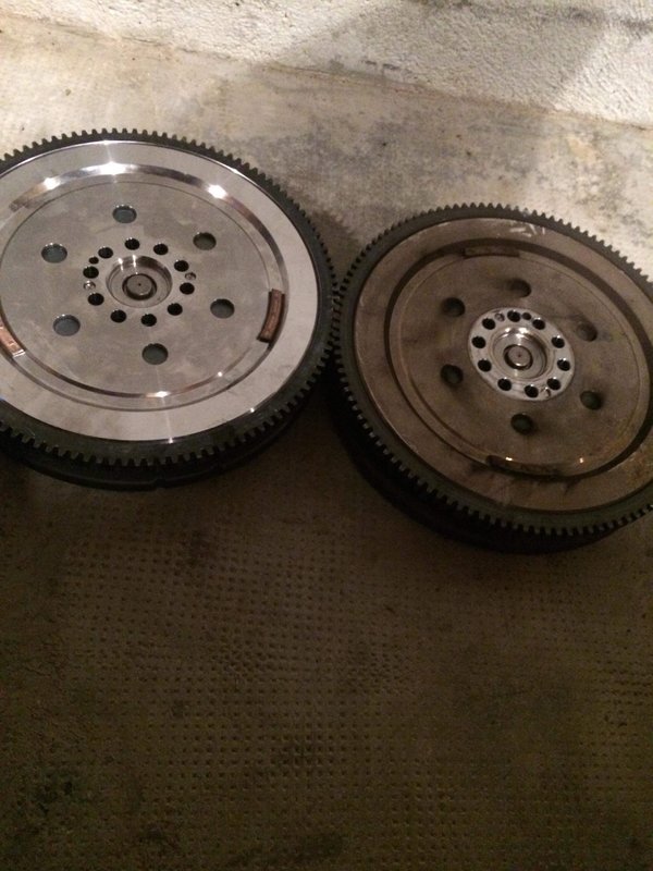

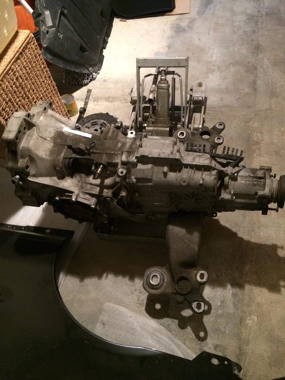

Pour les PS4 je te dirait quand j’aurais rouler avec :sic:mauvaise nouvelle week-end dernier quand j’ai rentrer ma belle dans son garage la boîte était plus dur que d’habitude , je me suis dit bon je le sent pas ce coup là , aujourd’hui je la sort pour essayer les nouvelles gommes 1 km plus loins de plus en plus dur puis impossible de passer des rapport je n’insiste pas je rentre en les passant sur le bon régime donc sans embrayage :AP-Smiles_u1F92C::AP-Smiles_u1F92C: la course est bonne pedale normal , mais comme toujours en prise , je me fait pas d’illusion volant moteur Hs je démonte demain , l’embrayage a été effectuer début 2018 il a 2700km embrayage buté / émetteur / récepteur , tout sauf le vm effectuer chez audi :mur:
Je suis pourtant loins de rouler comme un porc quelque petite arsouille quelque virage pas plus , je fait pas de départ arrêter non plus ! La y’a quand même un sérieux problème de leurs part ...
Bref tout sa effectuer part l’ancien proprio donc concession à l’autre bout de la France même pas la peine d’y penser , toute façons si c’est pour faire de la M*** je vais le faire moi même au moins je sais à quoi m’en tenir !
Si je me trompe merci de me le dire avant demain 12h :rolleyes: avant que j’attaque j’en suis malade la nuit va être longue !

C'est courant malheureusement que certaines personnes ne remplacent pas la totale avant la vente pour économiser. Fais la totale, tu sera tranquille. OU attends de démonter pour juger l'usure de certines pieces.
Mais le VM vaut l'embrayage complet en prix, autant tout faire d'un coup.
C’est sur , d’autant plus qu’il leurs avait bien dit faite ce qui faut pour être serein , non monsieur il est nickel aucun jeux ! Ah oui aucun jeux 2700km plus tard rebellotte l’avantage c’est que rien sera gripper , c’est deja sa AP-Smiles_u1F61B.png  une grosse partie de ta liste à été effectuer , donc je pense pas changer émetteur récepteur , il ne sont appriorie , pas en cause est sont tout frais donc bon ...
je veut pas faire de petite économie , n’y changer pour changer ...

Je ne comprends pas pourquoi ils auraient pris le risque de conserver le volant moteur.
La réparation est garantie 1 an avec une obligation de résultat. Pour eux, cela peut correspondre à se retaper un démontage à leur charge pour changer le VM.
Tu devrais tout de même essayer de contacter la concession pour voir si l'auto peut être inspectée dans une concession proche de ton domicile. Au minimum, prendre la température pour voir comment ils réagissent...
Maintenant, il faut être sûr que le précédent propriétaire n'a pas été averti. Il se peut qu'il est donné son aval pour procéder de la sorte.

Jai attaquer , est question c’est obligatoire de descendre le berceau ? J’ai réussi malgré la difficulté à retirer les 3 vis qui ce cache au dessus du berceau en dessous... une misère sans baisser le berceau ce que je voulait éviter AP-Smiles_u1F62C.png

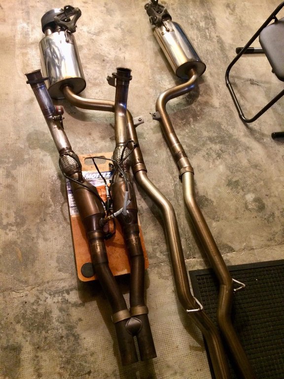

En effet tu à raison gomze j’ai bien la plaque miltek , également un gravage hjs ...
Oui un peut de news , la boite est tomber , verdict Vm hs ce que je soupçonnait jeux anormale dans le sens de la marche (oui il doit y en avoir ) mais pas autant est du jeux aussi en diagonale , ducoup j’ai descendu le berceau pour finir c’était beaucoup plus simple , les décata n’était pas grippé ils sont venue tout seul AP-Smiles_u1F62C.png
Ont ne dirais pas comme sa mais rien que la dépose de ce gros t’as de pignons sur cette auto c’est du taf ...
Les disque d’embrayage sont flambant neuf pas une poussière , en même temps à 2700borne AP-Smiles_u1F60F.png ...

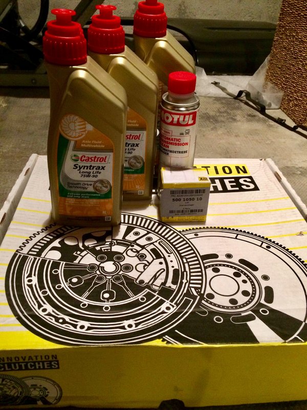

Mon V.M doit arriver cette semaine ainsi que la buter est l’huile de boite .
Jen ai profiter pour nettoyer la ligne complète / decata c’était pas du luxe , je vais également nettoyer la boite avant de la reposer si en espérant quel me fera pas trop C*** pour rentrer !

    J’ai le plaisir de vous annoncer le retour de ma belle , après bien des sueurs la bête est de nouveau en état de marche , avec sont volants moteur neuf ! Est sa butée part précaution (au prix quel coûte ...) tout le reste à 2700km les disque embrayage sont encore flambant neuf , même le marquage Luk sur le disque est présent pour dire , j’en ai profiter pour vidanger la boîte égalements , est un additif anti-usure pour ajouter un peut de souplesse (chacun sont avis sur le produit , il m’a toujours satisfait .)
En tout cas ceux qui souhaite ce lancer dans l’aventure sans ponts , sans fosse , bon courage il faut être chaud comme la bresse , de la motivation , du courage , un gros pack de ce qui vous fait plaisir :bigsmile: sinon dans l’ensemble sa se fait bien mais seul pour descendre la boite la remettre c’est très dur perso je les enlever est remis avec mon levé moto hydraulique , l’embrayage est d’une souplesse exemplaire , la boîte hyper douce comme neuve :king:  je vous ai fait quelque photo  ont voit bien l’ancien vm comletement cramer ! En espérant être tranquille cette fois ci .

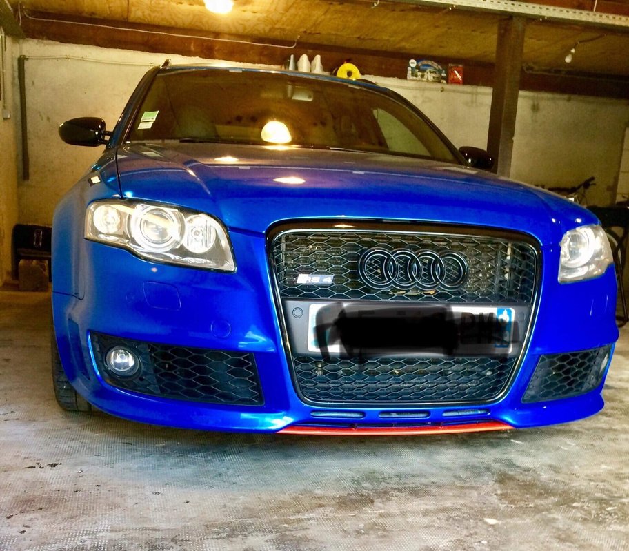

Petite bricole aujourd’hui passage de la lame en covering .
Pour la lame , je l'aurais plus vu noir en accords avec la calandre ou chrome .En rouge c'est too mutch AP-Smiles_u1F609.png
