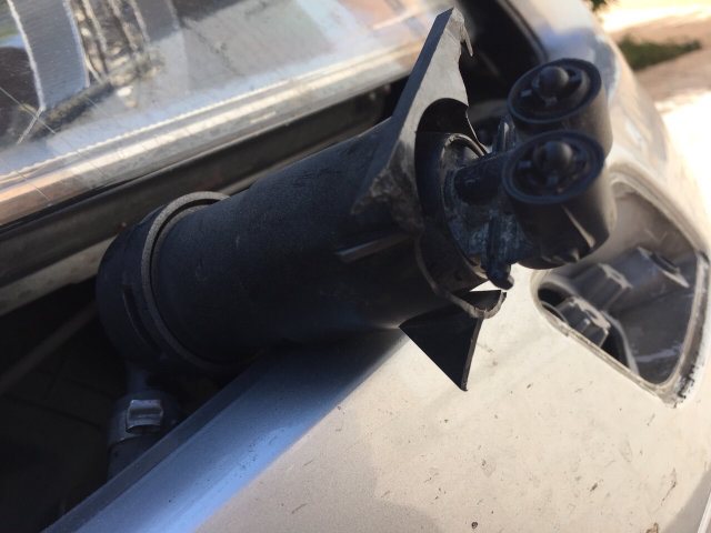

qq connaît il la réf pour le lave phare que j’ai cassé malheureusement.

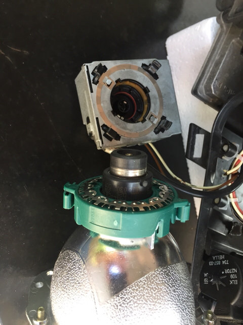

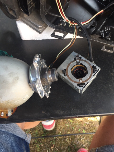

590---D2S-naar-D2S_2.jpg.be5f402b86c15be72556e174f634e23f.jpgBon, voici la solution que j'ai adopter, ajouter une ralonge entre le bloc optique et le ballast.  Et ça marche nickel. J'ai le meme bloc optique lui.

Slt, j'ai pris sur aliexpress les EvoxR 2.0 et j'ai une A6 2009 3.0tdi avec xenon en d2s.
Pour rendre compatible, j'ai mis des rallonges comme la photo au dessus.
Voici une photo prise sur un forum, mais j'ai fais la meme chose.

Rockstady , pour plus de détails stp ,
en fait tu as mis une rallonge qui te permet d’avoir un culot différent et de l’adapter ? C’est ça ?
merci
si c’est ça tu n’as plus que me donner le lien de l’adaptateur

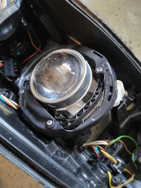

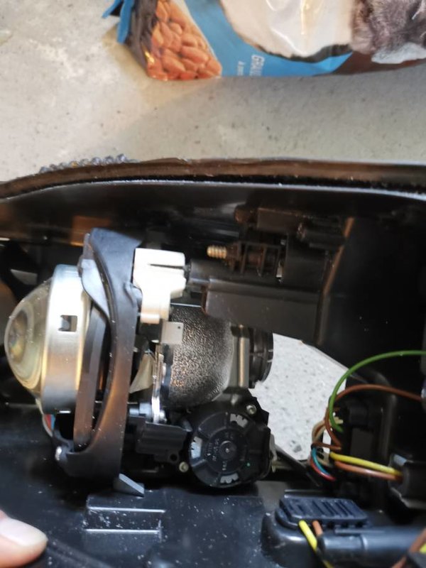

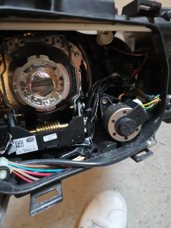

Salut j'ai ouvert le phare pour installer des evox-r. J'ai le système afs. J'ai réussi à adapter mais j'attends les adaptateurs d2s pour faire des tests avant de tout coller. J'ai branché le phare sans ampoules pour tester je n'ai pas d'erreur du système AFS. Ce n'est pas une mince affaire. Si quelqu'un veut des renseignements n'hésitez pas
Envoyé de mon LYA-L29 en utilisant Tapatalk
3e05ada50c5a638f38268acb4c3885d1.jpgfa24fc94e5d4e945f0d76c3b2e095e93.jpg921a5abce931a08a435052a5575b3596.jpg
Pas mal =) je compte me remettre sur le chantier des dispo
Tu as du refaire des trou pour adapter ton evox non ??
Oui j'ai percé mis des rivets et des autoforeuses. Il faut aussi percer le pied du haut de la lentille il y a un téton qui passe au milieu.
