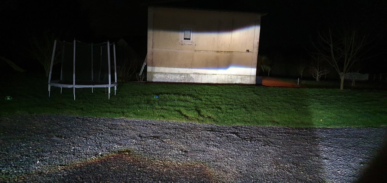

Une photo comprative entre mes anciens projecteur en Osram 4300k (en haut) eg les evox-r 2.0 installés en Osram CBB

Il y a 18 heures, thaichim a dit :
C bizarre sur la photo du bas tu perd beaucoup de spectre lumineux en partie haute
on dirait
photo du haut - plein phare
Et photo du bas - feux de croisement
Ce sont les lentilles evox qui font ça ?
Sur la photo du haut tu as en blanc pur les Evox-r et en jaune les origines en Osram 4300k, les deux projecteurs allumés en même temps. C'est de ça que tu parles?
Ou le fait que la limite du spectre monte moins au niveau du "Z" ?
La hauteur du faisceau sur la photo du haut est beaucoup plus haute , tu était en feu de route ?
  • Adore 1
Non non, la partie jaune c'était l'ancien projecteur que je tenais à la main, juste pour montrer la difference.
Le faisceau n'est pas aussi haut, sinon tu éblouirais les conducteurs en face
