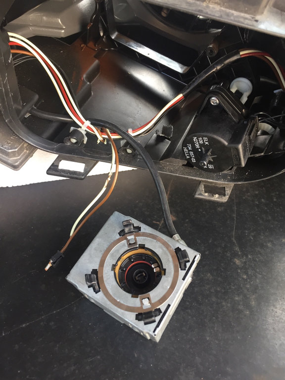

salut les amis , suis en plein démontage du bloc optique,
j’ai retiré les 2 longues vis qui retournent le bloc , mais celui ci ne vient pas , y a t’il autre chose à retirer ?
merci .
j’en suis là exactement.
ça y est j’ai retrouvé la 3ème vis au fond
bon j’ai pu tt retirer , par contre comme retirer la petite plaque qui est poinçonnée ..?? j’envoie une photo
Tu prend un petit tournevis plat et tu fait lever sur les points poinçonnés :)
ou ou alors tu prend un perceuse avec mèche à métal et tu fores légèrement jusqu’à faire sauter le poinçon :)
merci Lip44 , et pour remettre cette plaque tu fais du coup comment ? je n'ai pas de poinconneuse
Tu mets des visses avec des écrous, par contre il faut élargir les trous sur le projecteur d'origine.
Modifié par Megatron
ok Megatron , je vais essayer ça si ça peut aller
Projecteur d’origine ,: tu veux dire le nouveau ? je vais regarder s’il y a des pré trou déjà dessus pour la plaque
Je me suis trompé... je voulais dire sur le support de loupe d'origine, le bixenon d'origine.

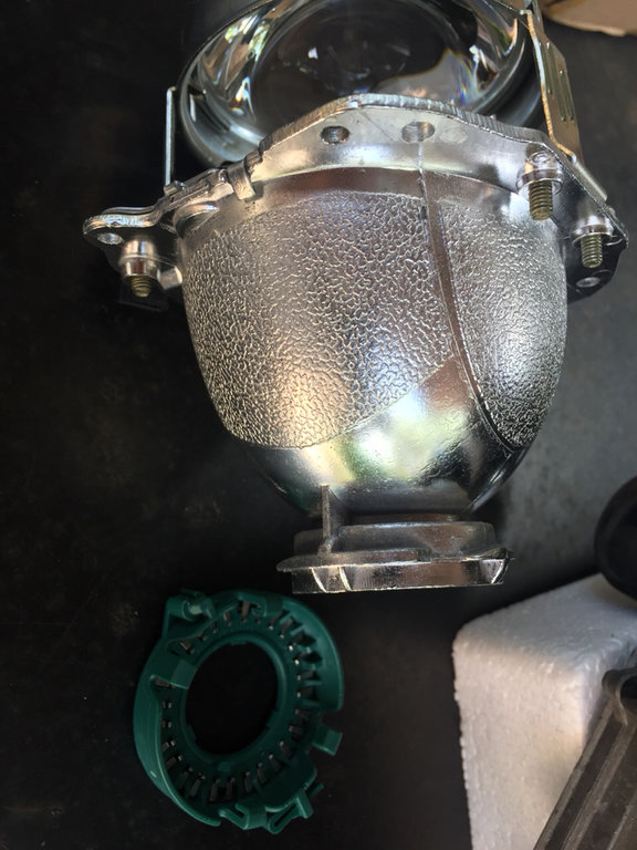

ancien bloc
Et nouveau bloc

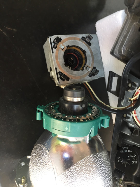

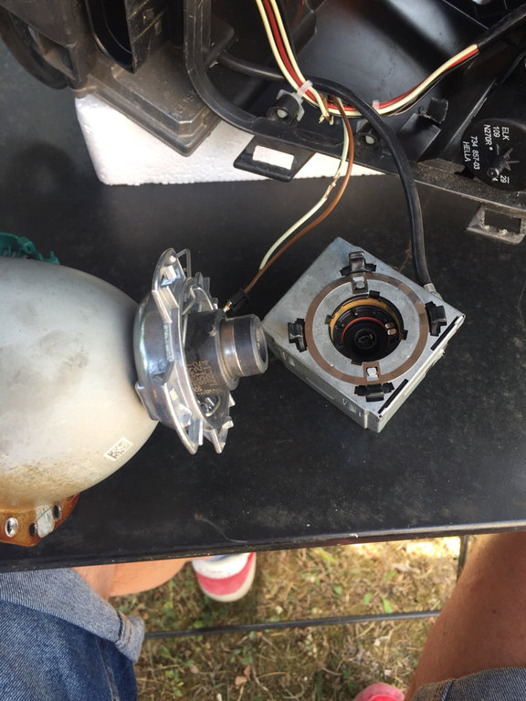

je sèche là je ne vois pas comment ça s’emboîte ?
la partie verte ne peux pas venir ds l’ancien !! sur cette partie 823491935a8cd8600985f4a38988db6c.jpg
merci de votre aide les gars
Tu mets ton ampoule dans le support vert fourni avec la lentille tu clipse le tout sur le projecteur et tu remets le bloc d’alimentation de ton ampoule à la fin
Super au top
merci on avance
pour remettre le plot ds l’alimentation il faut forcer pas mal , j’ai peur de trop forcer ça ne rentre pas
Très bien!! Moi j’ai pas le même bloc d’alimentation que toi donc je ne sais pas!!
Merci DriK3121 , vais essayer en espérant pas faire de conneries ..
tu as vu sur la dernière photo, je montre qu’il y a déjà la petite plaque , et lorsque j’appuie là où il y a mon pouce , elle se relève et laisse passer plus d’espace ,
donc je pense que je n’ai pas besoin de remettre l’ancienne plaque ....
Si ça c’est la plaque qui se lève et se baisse de ton bi-xenon la plaque ce lève quand tu bascule en plein phare. L’autre plaque est une plaque fixe que donne la forme homologuée à ton faisceau lumineux en feux de croisement
ah oui ok , je viens de voir effectivement qu’il y a le même système ds l’ancien , faut la mettre du coup .
bon je suis tjrs bloqué pour mettre la partie verte dans l’alimentation...
Fait attention qu’il n’y ai pas un detrompeur qui traîne sur le bloc d’alimentation.

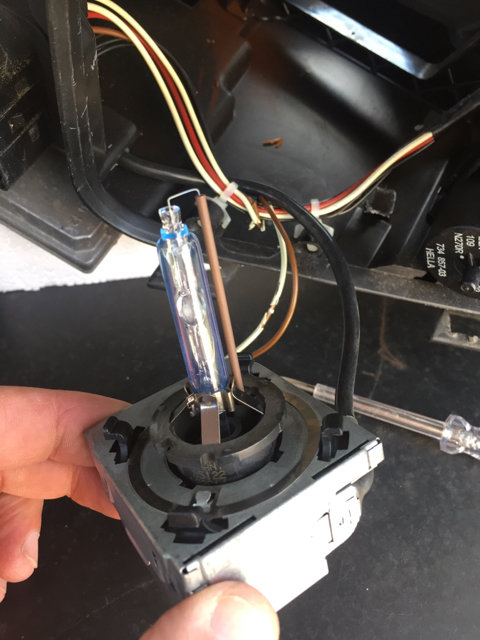

j’ai essayé de mettre directement l’ampoule dans l’alimentation.. Pu... impossible de la retirer ..
ouf je l’ai retiré .
qu’appelle tu un detrompeur Drik3121 ..
j’ai l’impression que la partie verte est un peu large ..
galère galère .. le plot ne rentre pas ds l’alimentation..

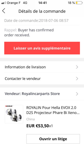

Tu n'as pas fait l'erreur entre la lentille en D2S et la D3S ?
J'ai acheté les lentilles, elles sont dans mon coffre et je confirme que pour verrouiller l'ampoule j'ai je même système que d'origine ?
j’ai bien commandé du D2S . sur la facture c’est bien écrit
par contre , le gars aurait pu se tromper , comment vérifier sur le bloc en lui même si c’est le bon ?
Regarde les différences sur le système de fixation d'ampoules xenon sur chaque projecteur.
C’est pas très clair , sur ton 2em lien il y a noté D2S
J'avais clairement mis les 2 liens en sachant qu'il peut y avoir confusion...
c’est pour ça que tu as dû préciser ds ton lien , car sur les 2 liens qd tu ouvres , c’est marqué D2S
bon , j’ai écris au vendeur ,
mais si jamais qq a besoin d’un modèle D3S ... en attendant qu’il me réponde et vu le temps que ça mettra

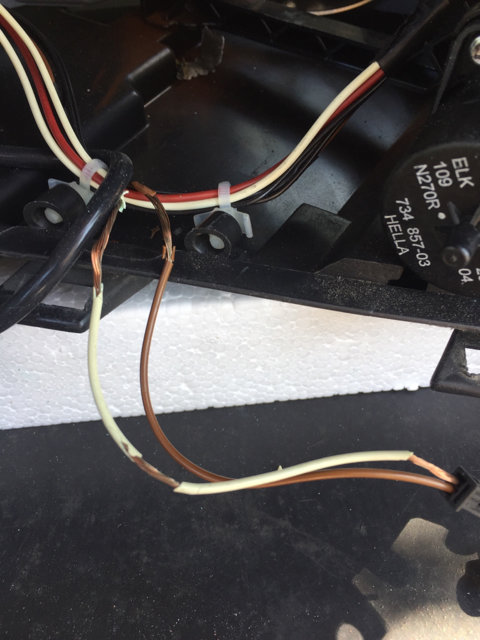

je vais profiter pour mieux isoler les câbles .. complètement bouffés avec le temps
