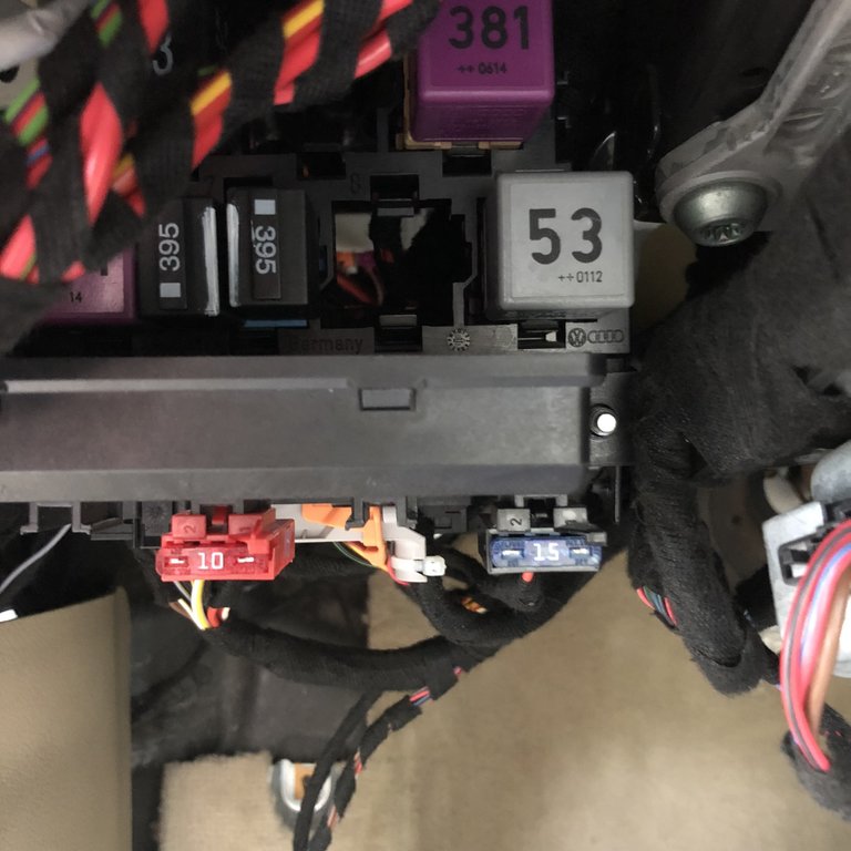

@zechot Je viens de terminer mon retrofit de feux facelift et j’ai profité de l’occasion pour relayer les feux de route halogène sur l’electro des volets du bixenon et tout fonctionne à merveille.
Le porte relais et son fusible additionnel
Une fois tout remonté (relais 53 et fusible 15A)
Deuxième avantage du fusible additionnel: tu le retire si tu souhaites désactiver les feux de route supplémentaires.
Si t’as besoin d’infos n’hésites pas.

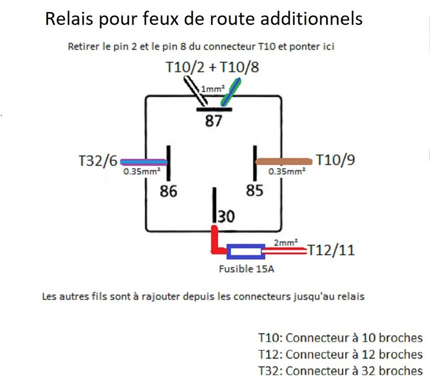

Tu veux pas faire un tutoriel? La modif m'interesse...
Merci.
Mais le support relais, le relais sont sur la voiture ou il faut les acheter? Quels sont leurs codes?
Le relais, son support et le porte fusible sont à se procurer séparément en effet.
Pour ma part c'est de la pièce Audi de récup d'où le numéro sur le relais mais de l'adaptable ferait tout aussi bien l'affaire.

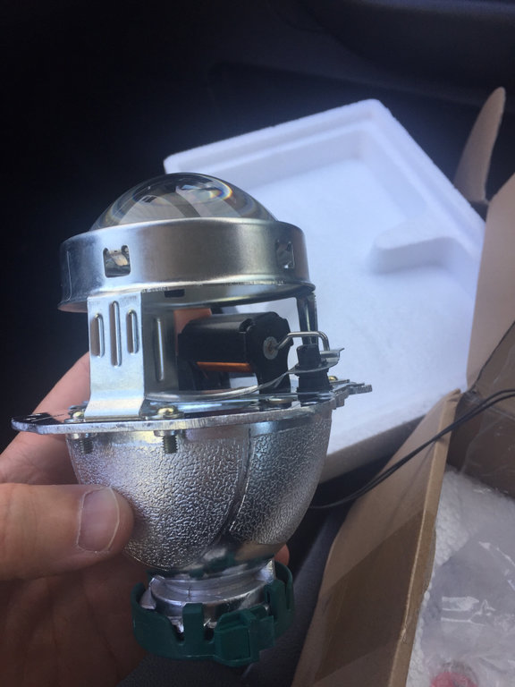

y a plus qu’à , merci pour le tuto
De rien bon courage!! N’hésite pas si tu as des questions
Merci Drik3121 , tu confirmes qu’il ne faut changer que le bloc que j’ai reçu en lieu et place de l’ancien , pour avoir un éclairage plus puissant ? je préfère poser la Qo avant de commencer le démontage
Sur mon A6 facelift de 2009 affirmatif j’ai eu que ça à changer. Pense juste à te récupérer la petite pièce métallique sur les anciens blocs.

Je l’ai repoinçonné dessus et collée par acquit de conscience ^^
Salut @Drik3121, peux-tu préciser le type de colle et le pointage que tu as fait pour la languette à remettre? Merci :AP-Smiles_2:
Tout simplement la petite tôle est déjà poinçonné sur l’ancien système j’ai « ouvert » le poinçon délicatement à l’aide d’un tout petit tournevis plat, je l’ai repositionné sur le nouveau système et j’ai écrasé le tout avec une pince un point de loctite pour verrouiller le tout et le tour est joué
