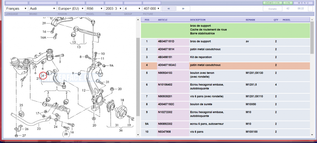

RS6 C5 2003 , j'ai aussi regardé sur ETKA online.

T'as regardé dans etka c'est bien des ref différentes rs et a6 ?

La seule différence entre les bras A6 et les bras de S6 se situe sur le bras principale, l'inferieur avant, sur lequel s'accroche amortisseur et barre anti-roulis,  au niveau du silent bloc côté berceau.  Celui-ci,  comme il se fixe sur un berceau alu, voit ses surfaces d'appuis largement augmentées à l'aide de grosses rondelles. Le bras reste le même.
Comme je n'ai pas trouvé ces bras sur internet et que le tarif concession est... disuasif... J'ai acheté sur le net, un kit complet A6 en febi-bilstein et en concession,  uniquement les silent-bloc a grosses rondelles (4B3 498 151) qu'il m'a suffit de remplacer à la presse
