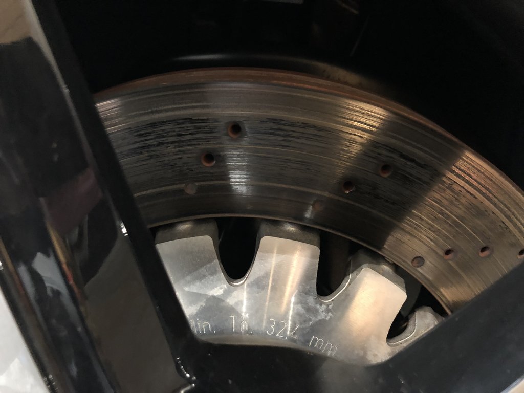

Est ce que quelqu’un a une photo du système de frein d’Audi tt rs V1 et V2 ?
Visuellement je ne sais pas reconnaître si j’ai les V1 ou V2 .
merci

Le 18/12/2017 à 11:11, Unlimited a dit :
Voici donc avant et après.
Il semblerait que j'ai des disques identiques aux "avant" plutôt qu'aux "après".
Comment savoir quand mon TT a été fabriqué ?
V1 en haut, V2 en bas.

Ok merci , donc ça se voit à la disposition des trous d’aeration sur le disque ?

Il y a 2 heures, hardjore a dit :
Le bol est aussi complètement différent.

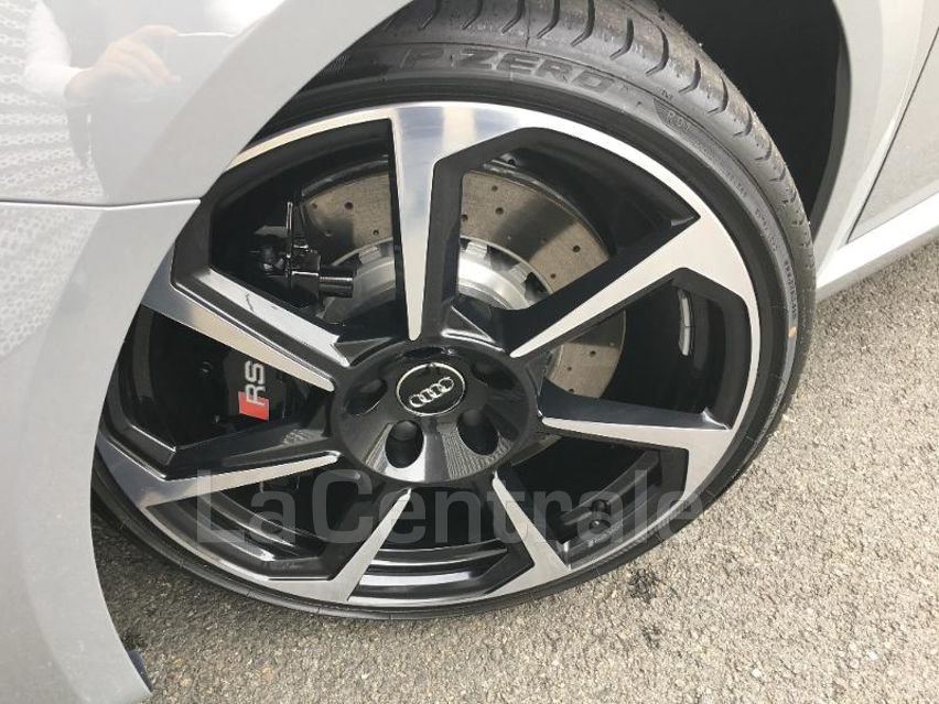

une petite question.
les étriers sont gris uniquement avec des disques céramiques?
il n i a pas de v1 ou v2 en céramique ,ils sont tous comme sur la photo ci dessous ?
Modifié par B18
Partager ce message
Lien à poster
A ma connaissance oui, ils sont tous comme cela.
