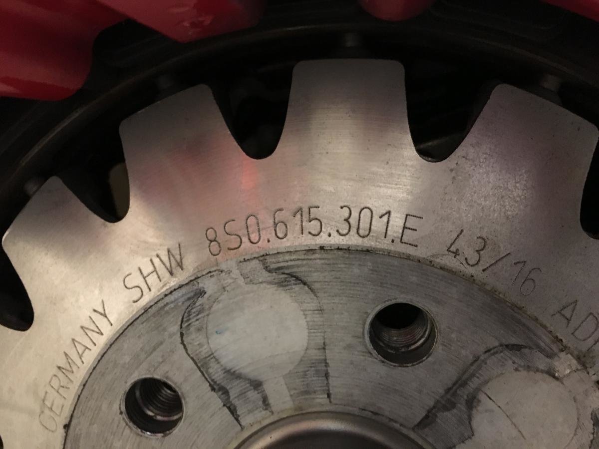

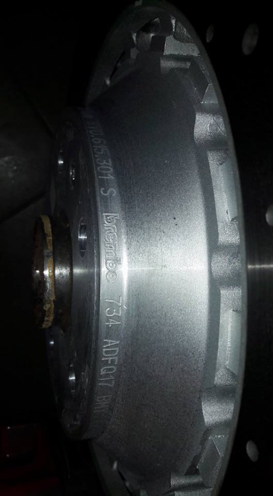

Est-ce que vous pourriez prendre une photo de vos disques + étriers avant de vos TTRS et également signaler si vous avez le soucis de bruit(s) ou non ? Merci
J'ai regardé les postes sur RS3 et, manifestement, les RS3 2018 ont de nouveaux disques... que moi, je n'ai pas.

Et si tu remontes le post tu trouves des photos des disques TTRS avant et après mai 2017.
En concession il m'ont répondu que le nouveau matériel était là pour un problème de voilage de disque et pas pour régler ce sifflement...:-(...
a mon avis post-mai 2017 (car livré en 10/2017)
moi aussi mais j'ai pris un véhicule de stock
J'ai demandé tout le détail* des pièces (références) du mien et de celui de Lo à un ami magasinier.
* masses d'équilibrage, les plaquettes et les disques.

Vérifié avec mon ami magasinier, mon châssis reprend ces références :
- Plaquettes 8V0698151N
- Disques 8S0615301L
- Masses antivibratoires 8V0615431E
Par contre, par exemple, pour les disques, j'ai 8S0615301E... donc demain il va voir s'ils peuvent directement demander l'intervention (car elle existe) signalant qu'il faut repasser aux nouvelles références (disques, plaquettes, tôles de protection).
Je suppose qu'il leur restait des anciennes références à écouler au moment où ils ont fabriqué mon TT...

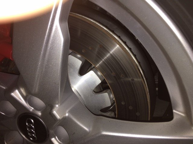

Je me suis donc exécuté malgré mes 500 kilomètres.
Suite à ce "rodage" spécifique, je n'ai plus entendu que de faibles sifflements.

Unlimited, pour le refroidissement des 10 freinages, tu as laissé combien de temps entre chaque freinage ? Et pour les 5 premiers freinages, tu les as faits sans faire refroidir tes freins ?
J'ai laissé +- 200mètres entre les 5 premiers freinages puisqu'aucune directive concrète.
Pour les 10 autres +-500mètres.
Le but est de ne pas bleuir les disques et glacer les plaquettes.
Après ce rodage, le tout était quand même bien chaud ; je pense que cela fait partie du rodage également.
Je joins une photo après rodage ; on peut voir une trace plus prononcée du contact des plaquettes sur le disque
Ensuite, après quelques kilomètres, cette trace s'est estompée.
