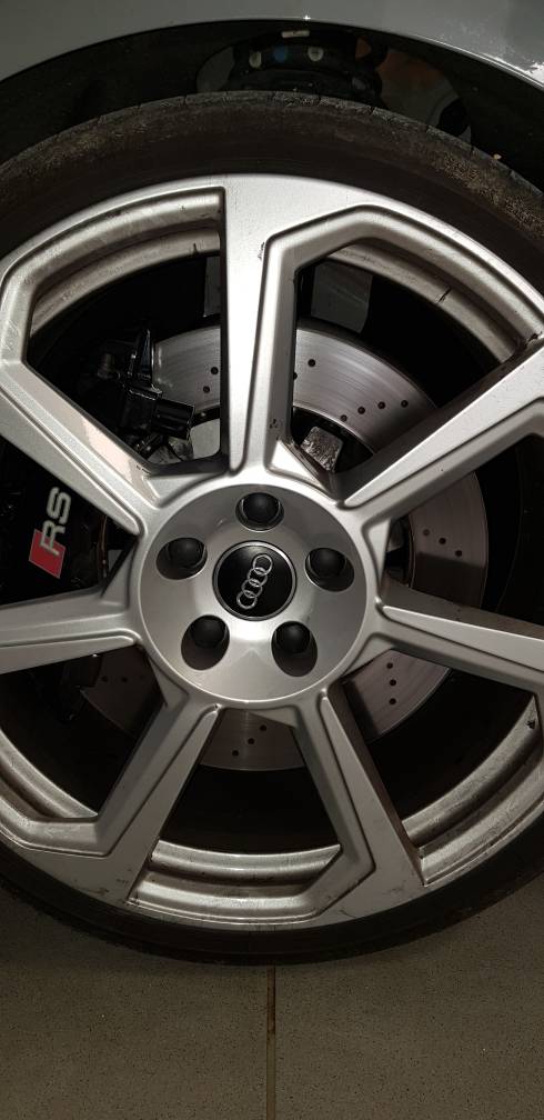

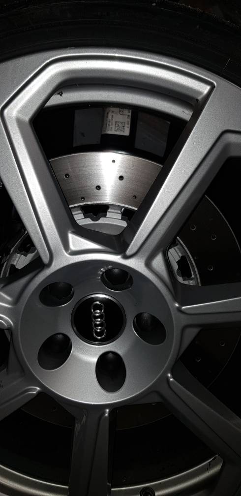

@Ceux qui n'ont pas de sifflement : possible de poster une photo de vos étriers ou me faire savoir si vous avez ceci ou pas ; en haut ou en bas ; ou en haut ET en bas :
Je dois avoir une photo sur mon pc, je cherche et je la poste....
De tête ça à l'air de ressembler à ta photo...
Pour rappel TTRS acheté neuf il est de fin décembre 2016 (donc un des premiers) actuellement environ 11000km et pas de sifflement... (cela arrivera peut être, vu ce que je lit)
Vous allez finir par me porter la poisse, lol...

Voilà je l'ai retrouvé, voici mon montage d'origine....
C'est bien la version V1. Moi qui est le même modèle que toi disque changé car voilées une première fois à 11500 KLM actuellement à nouveau voilées à 35000 KLM changement en version V2 total ce vendredi... je vous tiens au courant....
