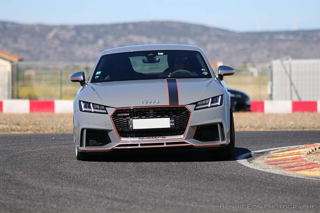

Bonsoir journée circuit aujourd'hui et super RAS.... je rappel que les masselottes sont les nouveaux modèles et le pare poussière perforé cette fois ci également les plaquettes BREMBO prix 430 euros.... le jeux avant.... je suis bluffée par sont efficacité plus le moindre bruit et une efficacité maintenue dans les gros freinages répétés... à suivre .....ed1e9cbc8455bf57d162b8fde0699336.jpgafad333f8e4cd4406213dce543429f66.jpg
Envoyé de mon SM-N950F en utilisant Tapatalk
@AUDITTRS34 : tu as une facture avec les références exactes de ce qui a été posé pour ton freinage ?
