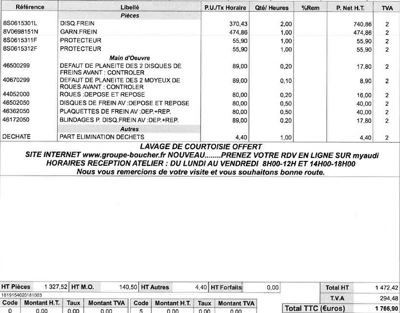

Le 06/04/2018 à 18:35, HOMER77 a dit :
Bon bah j ai commander disque plaquette chez audi
1700€
j ai pris audi car
-plus de circuit cette annee
-vente de la tt en fin d année
merci des conseils quand même

Je viens d'avoir le même devis que toi Homer77, 1700€ pour disques et plaquettes et il me disent qu'ils ne peuvent pas me passer en V2... c'est quoi cette blague ? Du coup dans 2 mois max, je vais avoir le même problème... Ou en es tu de ton coté ? Es-tu resté sur la V1 ?
JEU PLAQUETTES FREINAV
JEU PIECES FIXATIONAVANT
GRAISSE LUBRIFIANTE
BOULON
DISQUE DE FREINAV
VIS
Moi j ai eu des v2;
a la concession il ne connaissait pas v1 et v2 car moi aussi j avais posé la question
il n y avait qu une seul réf
Et j ai eu des v2; tu le reconnais au dessin des trou
Modifié par Zeko
Inutile de citer le message précédent
Merci pour ta réponse, je vais encore t’embêter un peu. J'ai eu un autre devis, peux tu bien me confirmer les références, même si j'ai du mal à croire qu'ils continuent à installer ce que l'on appel les V1 ici. Et donc si je comprend bien, les moyeux sont compris avec les disques ?
Tu as bien la nouvelle référence pour les disques et les plaquettes.
Ok super. Merci les gars. Y a plus qu'à prendre RDV et faire éventuellement une petite lettre à Audi France, mais j'y crois moyen...
