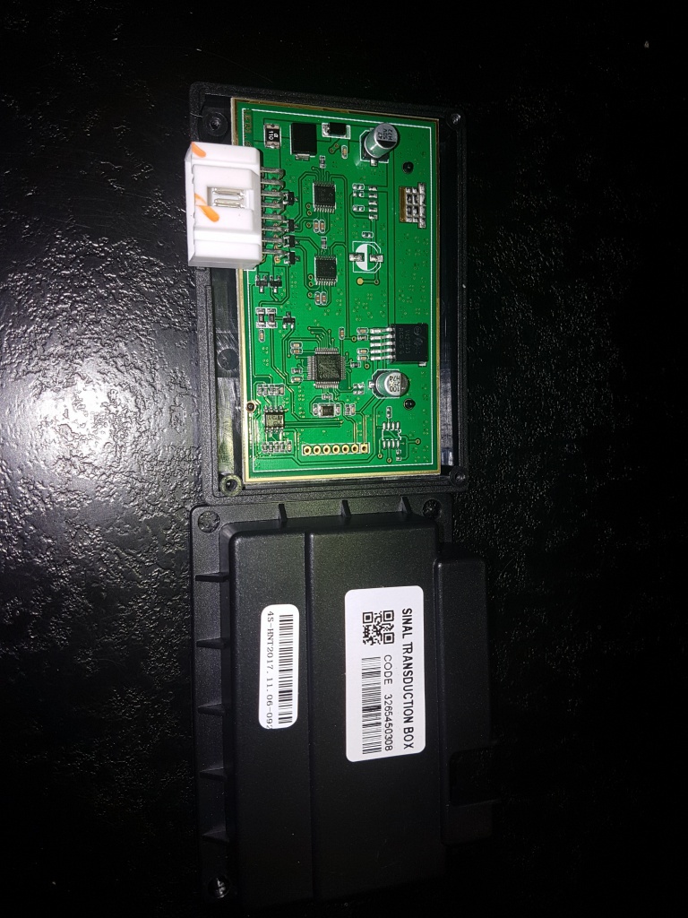

Pour ceux qui n'étaient pas dans la "commande groupée", nous avons en partie reçu nos colis. Un rapide tour d'horizon des pièces reçues montre des pièces de bonne qualité.

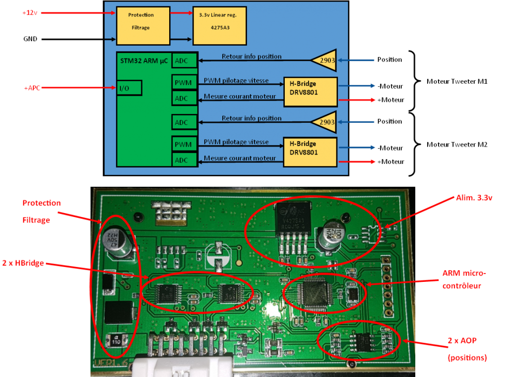

Le calculateur qui gère la "levée" et la "descente" des tweeters et lui, bien spécifique. Voici quelques détails techniques qui lui sont associé:
Quelques infos techniques pour ceux que ça intéresse côté calculateur. meilleure qualité que ce que je pensais : pas de bon vieux relais mais tout en solid state avec contrôle des moteurs en PWM. Le circuit est également tropicalisé.
Un synoptique du circuit:
A noter que le fonctionnement de ce calculateur est le suivant:
Dès que le contact est mis, le calculateur pilote en PWM les moteurs des tweeters pour permettre à ces derniers d'atteindre la position "haute"
Dès que le contact est coupé, l'opération inverse est réalisée pour permettre de "cacher" les tweeters.
Il n'y a AUCUN lien avec le mode de fonctionnement du MMI (allumé ou non) du coup lorsque on est à l'arrêt et qu'on appui sur start/stop, le moteur de la voiture se coupe ainsi que le contact (du coup les tweeters rentrent !) alors que le MMI est toujours en fonctionnement... c'est dommage si on souhaite continuer à écouter de la bonne musique en attendant madame par exemple...
Ce n'est à mon avis pas le cas avec le système B&O original. Il faudrait pour palier à cela trouver le moyen de câbler le +APC du calculateur des tweeters à une sortie "accessoire" du MMI si tant est qu'il y en ait une....
je vais creuser un peu....
Je me suis demandé si c'était pareil sur les originaux. Bon, les tweeters continuent quand même à sortir du son car les membranes n'ont pas de rapport avec l'alimentation mais le son est forcément légèrement "étouffé" par rapport à s'ils étaient sortis.
Ouep si jamais quelqu'un qui aurait le B&O d'origine passe par la pour nous en dire plus... ;-)
