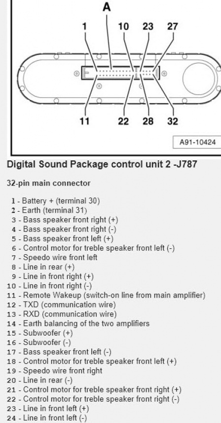

Ouep faut qu'on arrive à trouver un signal qui ne soit pas impulsionnel mais qui reste à 12v (ou même à une autre tension...) pendant tout le temps où l'écran est "actif"
Côté consommation, l'entrée de commutation du calculateur des tweeters est une entrée haute impédance. J'ai mesuré elle consomme moins de 10mA du coup pas besoin de s'embêter avec des relais ou autre, si on trouve un signale qui reste commuté on peut directement se mettre en //

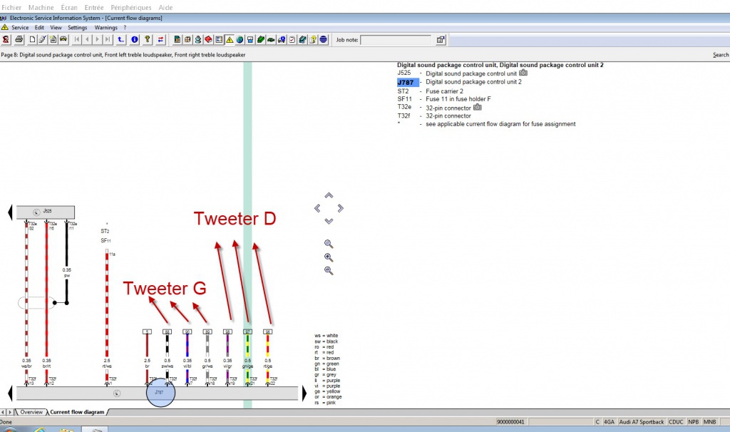

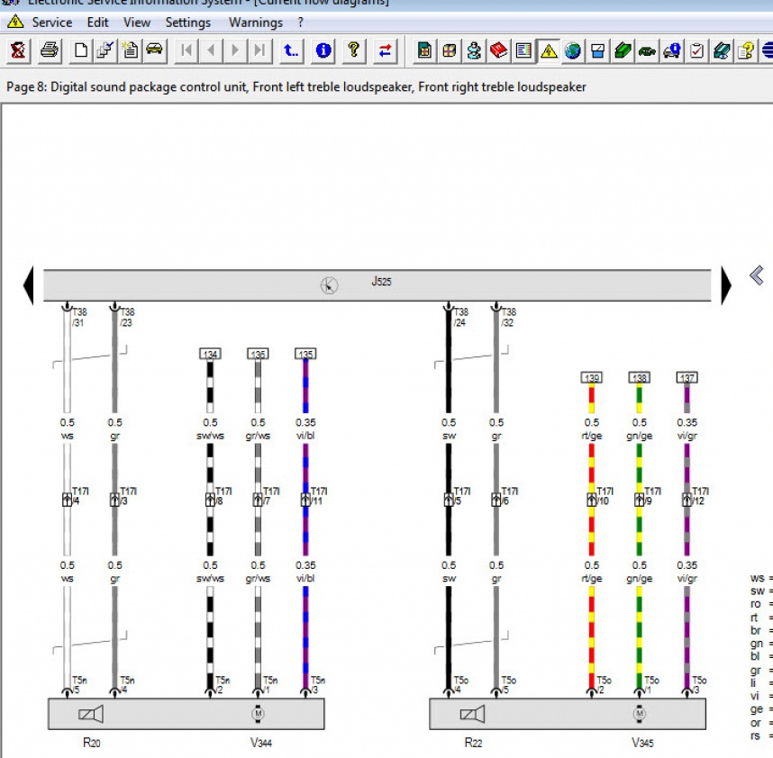

J'ai commencé à regarder les planches de câblage, et on a celui de l'écran en page 3/15 du pdf MMI navigation plus.
Le moteur est directement commandé par le calculateur, donc pas de fil +12 de commande qui traine entre le mmi et l'écran. Dommage, ca serait trop simple.
