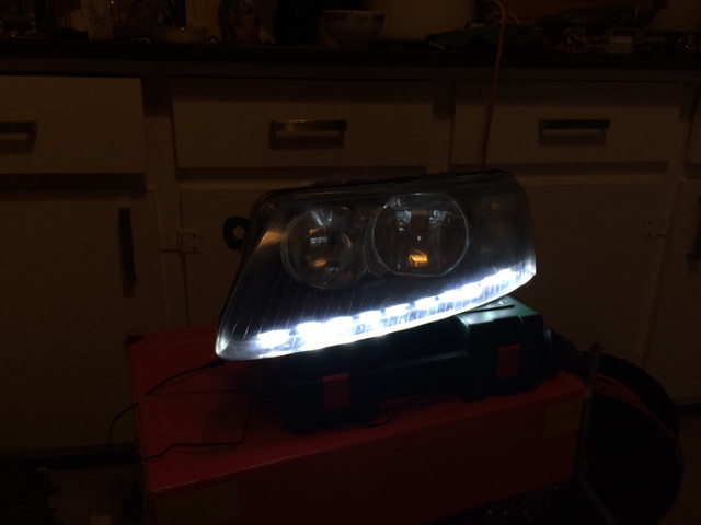

bon je met une video désolé pour l'angle mais comme je suis tout seul ce n'est pas evident car les cables ne sont pas fixés lol
Mode feux de jour et clignotant

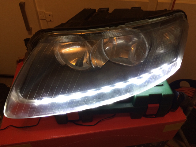

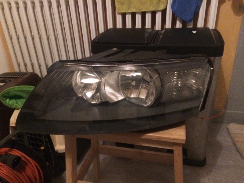

Photo avec la vitre remise à blanc par contre ya pu la partie Chrome car il faut songer à une découpe de celle ci mais pas le temps pour le moment ...

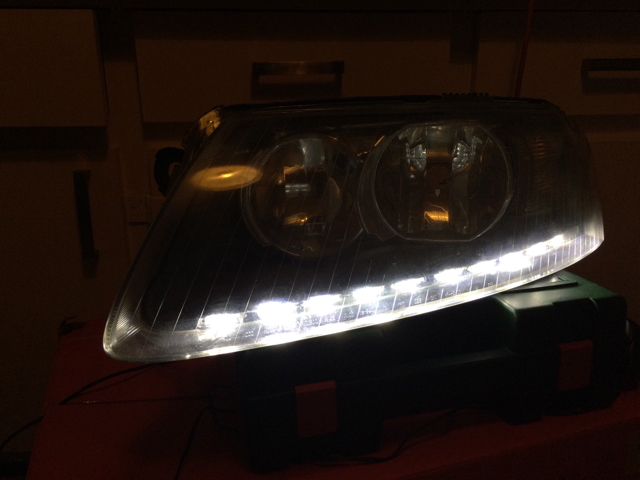

Prise de vue un peu par dessus sinon trop éblouissante pour la lentille de mon iPhone Ca me fait un gros trait de lumière et on ne distingue pas les 10leds

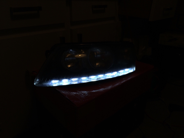

Et la de nuit avec une prise forcé de la lumière dans la salle sans lumière
Je travail dans le commerce :)
Comme dit plus haut ce que j'essaie de fair actuellement est juste une passion ;)
Le côté gauche de la photo on dirait qu'il manque une l'éducation. Y a un trou
La base du phare est plus petite que la vitre mais il faut dire que ce n'était pas fixé aussi lol donc pas évident mais cest pour donner un aperçu :)
C'est pas mal du tout, je pende que le résultat sera nickel. Tu as décoller les vitres avec le décapeur thermique ??
Oui avec un simple décapeur :)

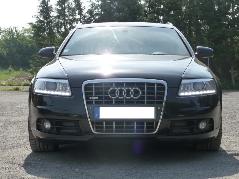

:bravo: je suis vraiment emballé , c'est beau . Presque comme l'original .( gasy )
ici on voit que les 10 leds prennent tout le phare , car la led est plus grande que celle que tu as posé .On est très proche de la vérité avec ce que tu a fait Lip .

OK Tony mais je trouve que sortir de l'idée d'un modèle RS6 serai dommage , tellement ce phare est à mon goût le plus réussi même comparé à des modèles de phares nouvelle génération .
Enfin pour moi , et je dit bien pour moi c'est le plus beau même si il à aujourd'hui il à près de 9ans .Il y a des choses comme ça qui ne s'explique pas , il y a un modèle qui plait et pas un autre en + quand tu la vu allumé en vrai devant toi c'est à tomber par terre .

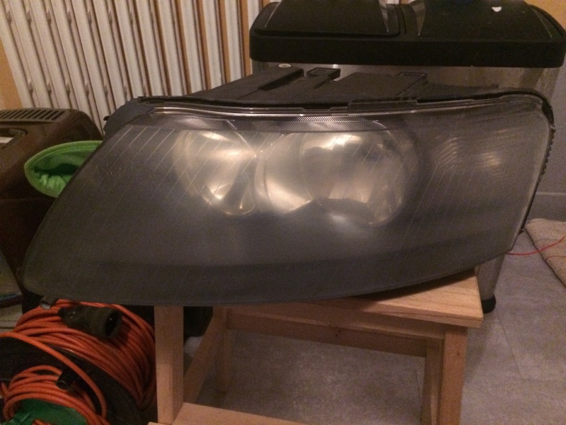

Donc ce sont des phares d'occasion et ils étaient un peu opaque... ( voir beaucoup même lol ) et peut pour ca aussi que certain lors du rasso de dimanche dernier ont remarqué un léger manque de puissance...

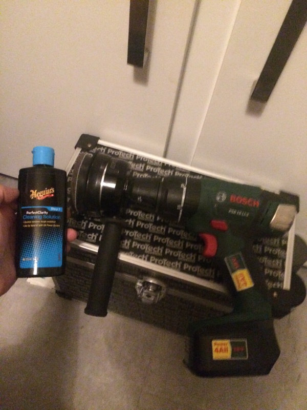

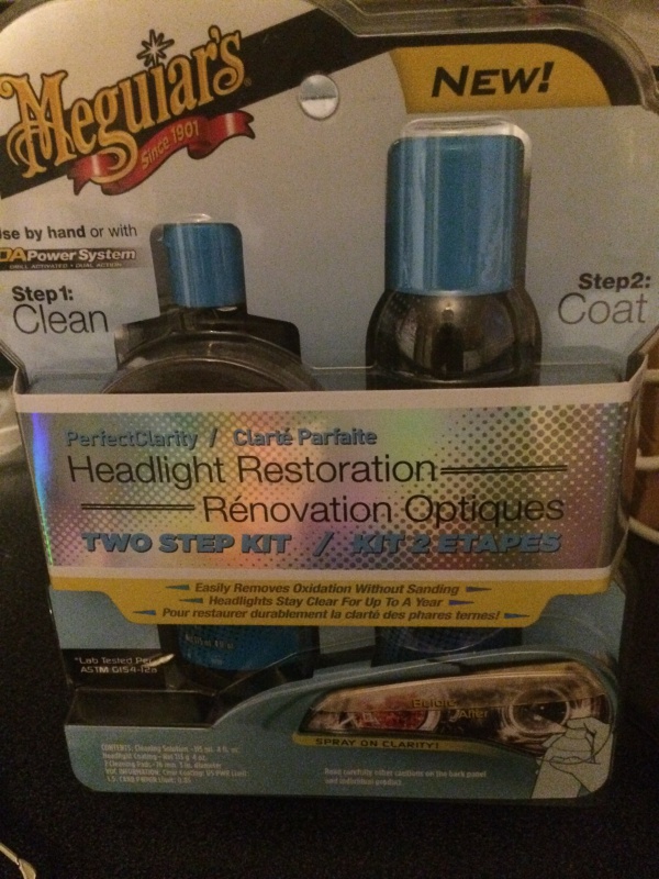

Alors il est temps d'essayer un nouveau produit mis en vente depuis peu par la marque Meguiar's ( que j'aime beaucoup ^^ )
Rénovateur phare ( 1 flacon renovateur 1 spray de finition et 2 tampons applicateur qui sont compatible avec le systeme adaptable sur une simple perceuse ) vendu 34.99€
+adapteur monté sur perceuse

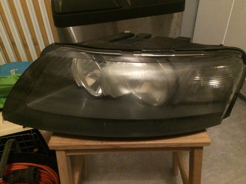

Le phare a l'origine
Apres 2 passage du tampon applicateur monté sur leur systeme
et résultat avec un seul passage du spray !
Résultat magique comme ils le disent sur leur packaging lol
Je trouve le produit très simple a utiliser a porté de tous et le prix qui n'est pas si excessif si on compare avec la concurrence ( 3M, GS27 par ex )
Par contre j'ai bien galérer a caler le phare car normalement cette renovation se fair avec le phare monté et il faut prévoir du scotch de protection pour éviter de rayer la carosserie
Ah oui, ca clarifie bien les choses. Tu avais mis le vernis ou pas dans la derniere photo?
oui le vernis est en spray hyper simple d'utilisation ! tu fait un passage comme si tu voulais peindre en faite et sous tes yeux ton optique se transforme lol
Hello,
Nickel, mais un bon boulot aurait été de poncer au papier de verra à l'eau grain 3000 puis polissage machine.
sinon, tu peux utiliser du dentifrice avec une brosse à dents... c'est très simple et beaucoup moins cher ! En plus, tu resteras dans le thème du "chinois du quartier" :roi:
oui oui je sais qu'il faudrait passer plusieurs étape de ponçage a l'eau pour bien enlever tout les défauts :) il y a un membre qui l'a récemment fait mais la il était question d'utiliser le produit vendu tel quel ;)
@thierryS oui le dentifrice microbille est assez efficace c'est vrai :)

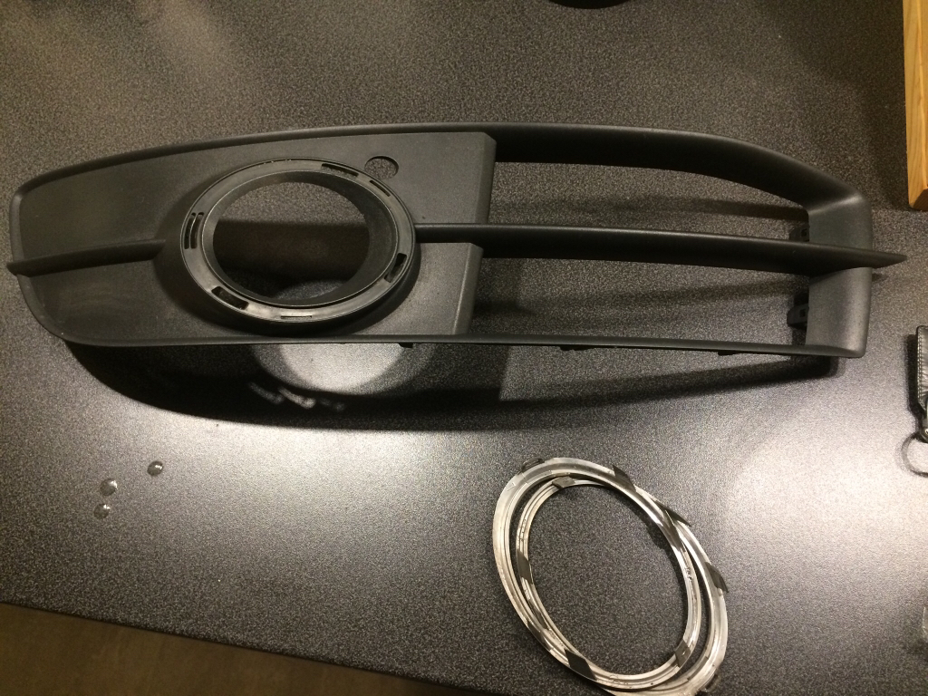

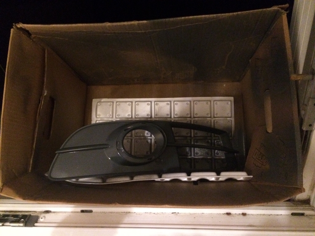

Petits travaux pratiques ça fesait un moment de temps que j'y pensais et comme ce soir je suis tranquil :P
Préparation pour mise en peinture des contours anti brouillard gris foncé effet laqué
Et admirez ma cabine de peinture mdr

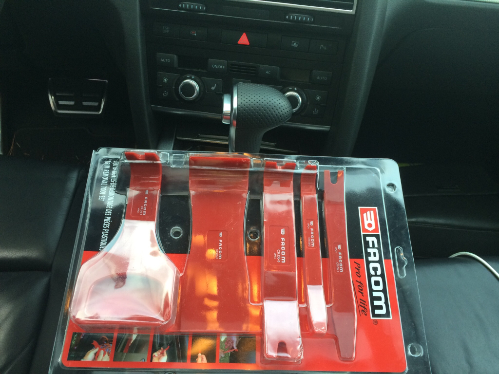

@megatron finalement jai craqué mon slip pour les outils Facom mdr
tu fumes? :o pas bien :ripeer: :ripeer: :ripeer:
le gris pkoi?? :euh: :euh: :euh: le noir laqué est tellement plus beau :icon_biggrin:

Sinon je voulais tester en gris ;) Ca ressort mieux sur du noir !
Houlaaaaa Lip tu passe pro maintenant tu as des vrais outils . :icon_lol:
