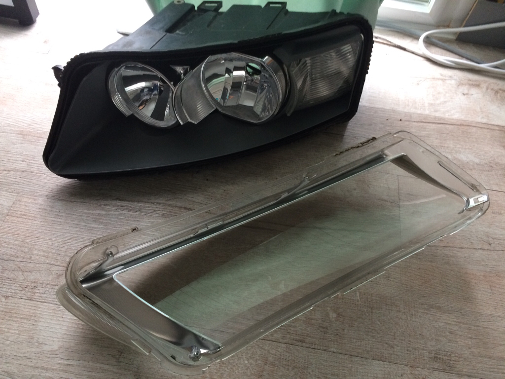

Opération ouverture du phare test ok !
Maintenant il va falloir réfléchir comment passer les fils et tout le tatouin :)
Il faut nous montrer comment tu as fais ca...
Ca a l'aire facile. :))
Oui il faut juste être méticuleux et Ca se fait tranquil :)

Alors pour refermer le phare il faudra réchauffer la colle existante et ensuite utiliser des pinces/serre joint pour bien refixer la vitre
Sinon on peut éventuellement virer l'ancienne colle et en remettre de la nouvelle
Sur mon A4 cabriolet et les phares modifié j'avais fait javais opté pour la 1iere méthode de refermeture et je n'ai pas connu le moindre soucis d'étanchéité en presque 8ans ;)

A tu utilisé le four pour réchauffer le plastique noir et y décoller le vitrage Plexiglas ?
Joli projet en tout les cas .
Non pas de four assez baleze à la maison mdr
Jai fait à la manière de Copperfield :P
La méthode pour ouvrir le phare sera détaillé une fois la première version terminée :)
