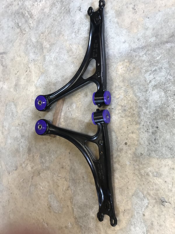

jolie les jantes et triangles, tout neuf
Merci les gars :AP-Smiles_u1F62C:

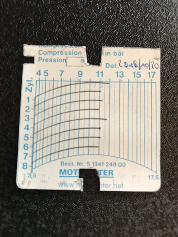

Un ami est passé on a fait un test des compressions pour ne pas négligé un éventuel problème de soupapes ou segmentation.
Il me semble que c’est plutôt pas mal pour 215 Mkms.
