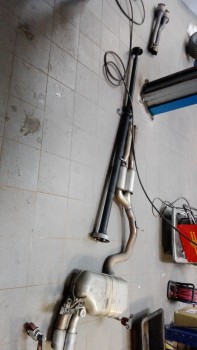

Je mets une descente Friedrich (cata sport 200cells contre cata 600+100 d'origine je crois), je laisse le catback d'origine derrière ( pas de gain de perf à le changer).

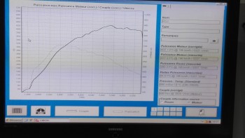

Laisse ta RS3 et prends la porsche derrière tu auras plus de sensations , même d'origine :icon_biggrin: . Sinon la courbe je ne la trouve pas trés jolie , y a comme qui dirait un petit trou :icon_biggrin:

elle est belle la courbe ;) parcontre ils savent que faire des pics de couple chez KSF, ils peuvent pas faire - de couple et une plage d'utilisation plus importante?bon avec plus de 400nm au dessus de 6500t tu vas pas te plaindre mais c'est ce que je reproche au reprog de MRC, ce pic de couple

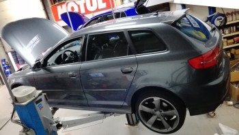

tu dois être heureux, tu fais le fou sur la route du retour ou quoi?
le bruit a du bien changé ;)
ça doit quand même sacrément poussé ton truc ;)
680Nm :)
J'en ai 670 en stage 1.........avec bypass !
Allez 440cv :)
Le meilleur rapport puissance vs coût ça sera toujours le stage 1.
Absolument d'accord avec toi !!!!!
690Nm en fait. Tout se qui n'est pas attaché (coyote, téléphone) passe en lévitation :D
Sinon je ne trouve pas que ça fasse pic de couple, ça oui par ex : https://www.google.fr/search?q=1.8t+mrc&safe=off&client=ms-android-huawei&prmd=visn&source=lnms&tbm=isch&sa=X&ved=0ahUKEwiD1ZPwqYbSAhVJPxQKHdRpDEkQ_AUICCgC&biw=360&bih=524#imgrc=2esBzVODUjTYkM:

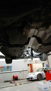

Booomm Sa doit arracher ! C est quel modèle de descente que ta pris en faite ? Il y'a pleins de prix !
Le moteur est très sympa, la boite majoritairement aussi, mais elle est chiante parfois :D En effet, faut forcer la première quand on veut accélérer fort puisqu'elle passe la seconde à moins de 10km/h.
Pour le downpipe, c'est celui la : https://shop.friedrich-motorsport.de/audi/a3-s3-rs3-8p-2003-2013/sportback/rs3-2.5l-tfsi-250kw-quattro/2750/76mm-downpipe-mit-200-zellen-sport-kat.-audi-rs3-8p-sportback-quattro?c=1120 mais je ne le conseillerai pas :
- ajustement compliqué
- cata restrictif
- je ne peux te dire si je passe le CT ou pas encote
A refaire, je prendrais ça :
MilltekAudiRS3TurboElbowSportsCatMSAU497
c'est vrai que la milltek a l'air plus simple a monté avec la bride vissé au milieu
pourquoi tu as pas fait faire sur mesure?meilleur qualité (tout dépend ou tu le fais c'est sur), prix plus intéressant...
ils font pas ça chez KSF?
Parce que je ne voulais pas immobiliser le véhicule plus d'1journee, ils ne font pas de ligne chez KSF non.
De plus, celui qui fait des ligne sur mesure dans mon coin refuse je crois les Quattro tellement c'est chiant de démonter un downpipe !
a oui c'est con, je suis sur que chez MTR ils auraient pu te faire ça rapidement et en prime avec un DP démontable sans enlever le berceau si ç'est le cas comme sur les S3 ;)
