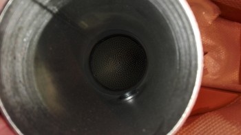

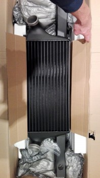

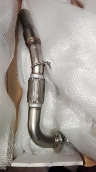

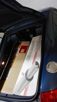

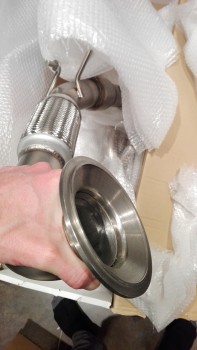

Downpipe et FMIC récupéré. Un soucis avec le downpipe, il n'y a pas d’emplacement pour la sonde de régulation :reflexion: Je vois pour le renvoyer ou je fais souder ça. Ma crainte sur le rétrécissement dès la sortie de turbo est confirmé, c'est très rapide !
Belles pièces. :bien: Et ce pôv TT qui va finir comme utilitaire :mur:
La sonde sur le dp n'est pas placé au meme endroit que sur l'original
Faut rallonger le cablage ;)
Salut Bk je découvre ton topic à l'instant. Un 2.5 tfsi.. Le rêve.
Tu as de la bien belle quincaillerie à installer. Hate de voir le score avec la remap
Le DP n'est pas aussi bien fini qu'espéré mais si ça ne fuit pas ça ira.
Très pratique une tt pour transporter , j'ai déjà fait pire :D
Merci French, j'hésite à refaire un trou en début de DP, ralloner me plaît qu'à moitié :s
J'ai rallongé en faisant in cablage avec les connectiques d origine
Comme cela aucun soucis
Ah oui propre ! Ça m'intéresse les références des prises et des pin si tu as ta facture dans le coin :)
Je l'avais pris sur eBay car pin fourni
J essaye de te trouver cela

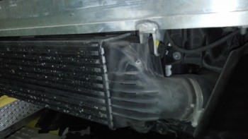

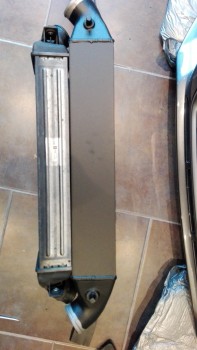

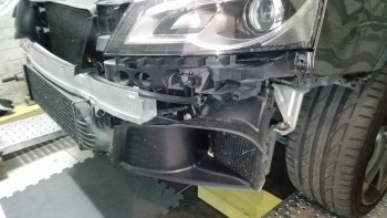

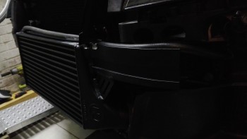

Sinon, FMIC monté. C'est pas compliqué mais puré y'a un nombre de vis impressionnant :icon_eek: Le manque de place dans mon garage m'a bien fait galéré, j'ai du mettre 6h environ en tout.
Quelques photos de l'ancien :
la comparaison des deux :
Les cinquante vis de caches :
Et le nouveau :)

Superbe, impressionnant le tas de visses pour un simple échangeur.
As-tu fais des logs avant/après pour voir la différence de température sur une carto stock ?
Ouais j'ai trainé mais le temps de comprendre comme s'emboitait tous les caches, de comprendre que la mousse du parechoc devait être enlevée, de remonter les feux nikel, d'ajuster le PC nikel etc :D
Oui y'a des caches dans tous les sens par rapport à une 8L. Pas fait de log avant par manque de temps :ph34r: . J'aurais que l'après :/
