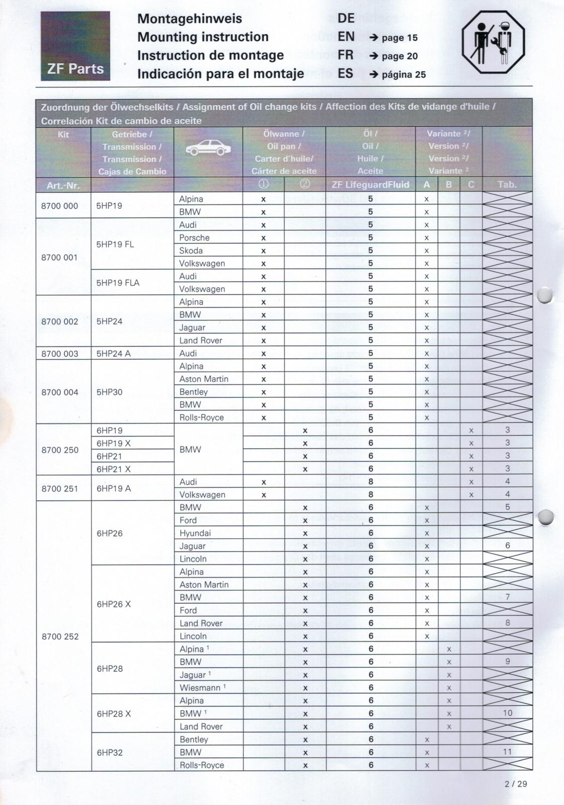

Merci yoyo pour ton retours, je suis de ton avis concernant joint, crépine etc..donc je crois que je vais pas m'embêté et prendre le kit ZF mai j'ai un doute sur la lifeguard 6 ou la 8 car apparemment, les 2 ont été mise dans nos boîte !
J'appelle ZF france depuis hier ,aujourd'hui appelé plus de 10 fois et personne répond .
6HP19 -> Lifeguard 6
6HP19A -> Lifeguard 8
Donc selon le tableau, aucune 6HP19A audi n'est en lifeguard 6

Bon comme le dit le tableau des correspondance d'huile ZF , j'ai commandé le kit vidange zf en lifeguard 8 !

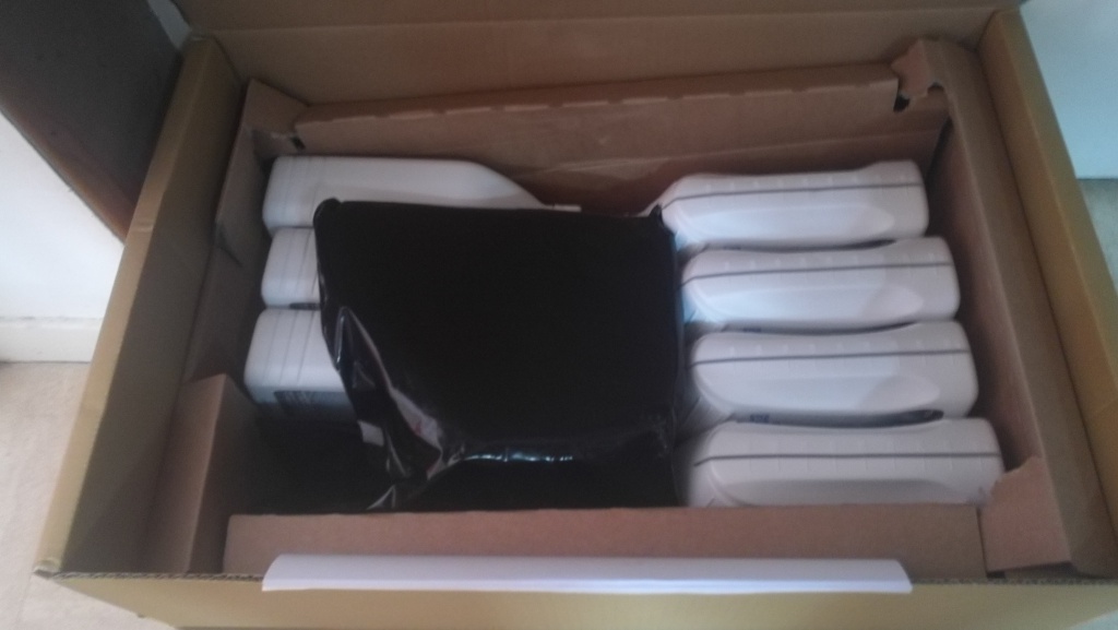

Colis pour la vidange tiptronic recu
kit ZF crepine, joint , 23 vis de carter, 7L d'huile lifeguard 8 + 2L de lifeguard 8 acheté appart pour essayé la vidange compléte
Plus qu'a ce mettre au boulot , surement cet apres midi

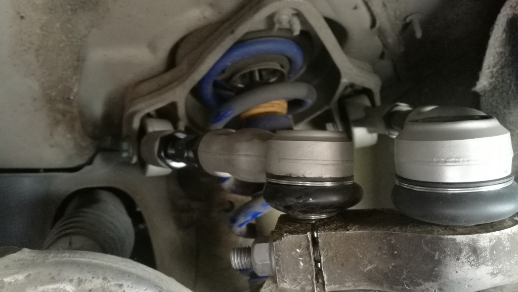

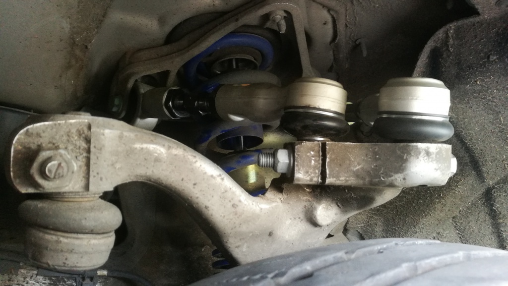

Voici le kit camber monté ,plus qu'une bonne geométrie a faire ... Surement lundi ou mardi
bien joué :bien: si tu peux ns faire des photos av/ap pr montrer la diff de carrossage
tu en a pas trop chié avec la fameuse vis qui se bloque avec le temps
Ci j'en avais chier au moment ou j'avais monté mes fileté mais la ils sont venu tous seul .
Des que ma géo est faite je te fais des photos, pas de soucis .

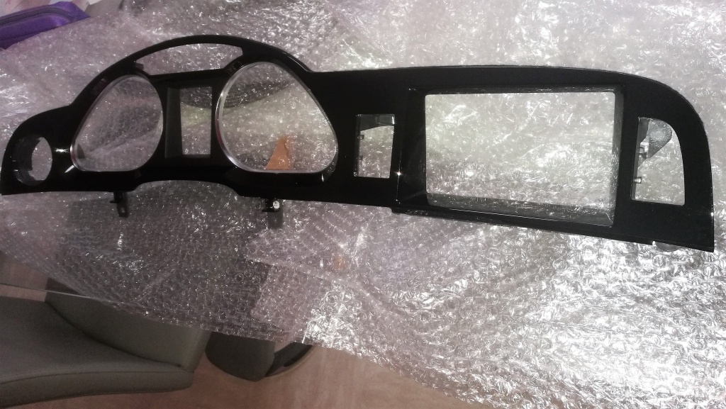

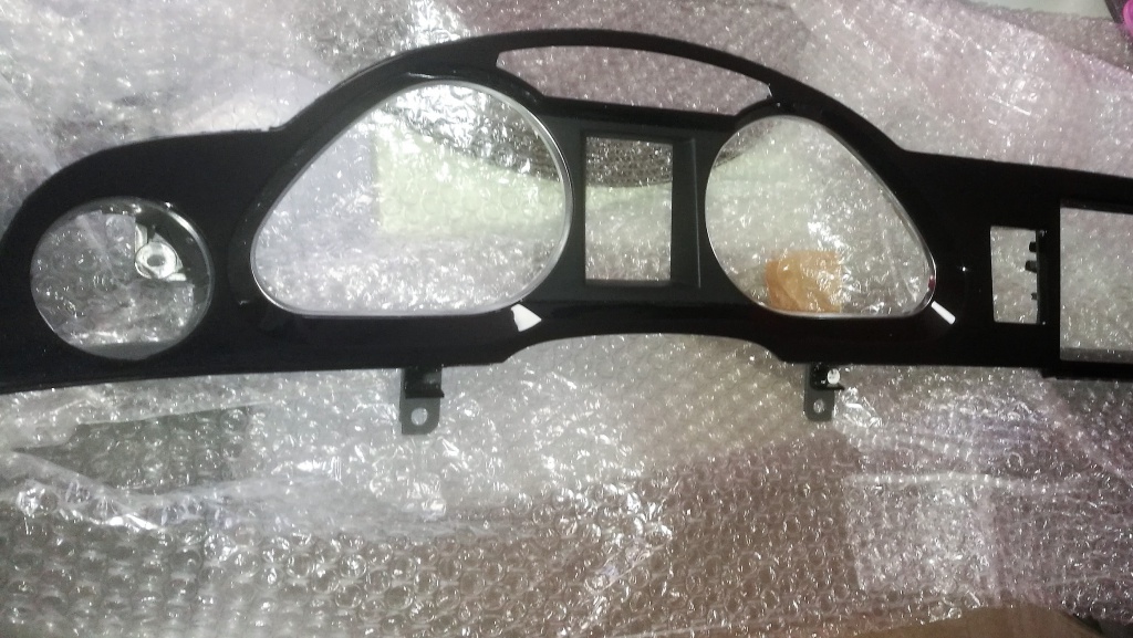

Voici la petite trouvaille que j'ai fait il y a 4 a 5 jours et que je vient de recevoir ( état comme neuf )
Bandeau compteur origine RS6
je vais attendre un peu pour le montage , je vais commander aussi les grille de ventilation en noir .. Et monterais toute en meme temps !
Hello Will, je ne peux qu'approuver cet achat, ça va être superbe dans ta voiture :bien:
Par contre, j'ai un petit doute sur une chose.
Je sais que ta voiture est de la même génération que la mienne, et ce bandeau à l'air d'être pour la génération phase 2.
A regarder l'emplacement des boutons d'ouverture de boite a gant, et de "chek", je pense que tu ne pourras pas remettre tes boutons actuels. Leur découpe est différente. Ex : le bouton de la boite a gant est plus arrondi sur le haut chez nous, et plus carré sur les phases 2.
Mais si c'est bien cela, tu pourras mettre les boutons de phase 2 aussi, ce qui donnera encore un plus au design :)

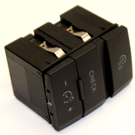

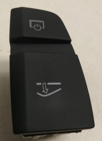

Voici les boutons qui je pense sont prévu pour ce bandeau :coucou:
http://www.ebay.de/itm/Audi-A6-4F-Q7-RS6-Schalter-Mehrfachschalter-Dimmer-Regler-4L1927123-/262996895245?hash=item3d3bd6260d:g:kHMAAOSw-3FZIdEO
http://www.ebay.de/itm/4F1927227A-4L1927227VUV-Audi-A6-Facelift-Mehrfachschalter-Handschuhfach-Display-/302193432728?hash=item465c21d898:g:h48AAOSwUKxYdkdp
Merci bagherra !
Sinon non c'est bien le même modèle que j'ai dans ma voiture ,ça viens d'un RS6 2007 avec MMI 2G et j'ai démonté mon bouton de boîte à gants et de check et tout rentre bien .
Depuis le temps que je le chercher ce modèle de bandeau car on trouve plus souvent des bandeau pour MMI 3G
Cool alors. La photo apparait trompeuse.
Donc on aura exactement le même bandeau tous les 2 ;)
