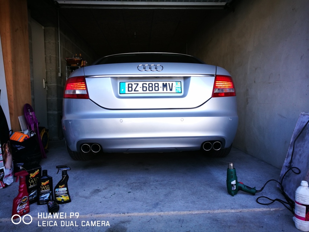

Ce week end ,je me suis enfin décider a faire mon déssiglage arriére ...
au top :bien: je le fait sur ttes mes caisses...ça permets d'en surprendre quelques uns :race:
En tout cas la face arrière ca pète
J'adore cette caisse ça à vraiment de la gueule , toi tu as gardé les anneau derrière c'est mieux :bien:
Merci les gars..
Oui rabito, j'aime pas quand les anneaux sont enlevé !
Tu sais que t'as un beau p'ti c.. :icon_biggrin:
Manque plus que des ampoules de clignotants silver pour parfaire l'arrière :)
