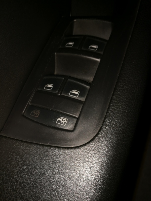

J'aimerais remplacé les bouton de vitre électrique de mon A6, pour les m'être en version FL.
Pour ce qui ont fais la modif ...
Avez vous des piste pour de bon prix ? Merci

Merci pour le lien al49 ..Mais celà sont pas pour mon model, il me semble ? Ou il y a une petite modif a faire pour qu'il rentre !
Il faut légèrement limmer pour que ca passe mais il y a un tuto sur le forum

Ce serait pas megatron qui avait fait ça ?

Et meme au niveau des bouton de condanation des glaces arriére ,j'ai un doute que ca passe !! Voici une photo de mon bloc
Je les ai monté sur mon A6 et oui, il faut les ajuster en les limant.
Voir le topic à Megatron.
et toi tu avait les meme modél que moi ? car sur les version alu, les 2 bouton pour condanné les glace arriére ont pas du tous la meme forme ...
Sur le topic de megatron, on vois que c'est ancien bouton ,on eux les meme bouton de condanation que les version alu !
merci megatron ,j'etait justement sur ton tuto toute a l'heure !! Pour modifié, j'ai bien compris ( dremel ) pour dégrossir les coté ...
moi, c'est les bouton de condanation des glace arriére qui sont pas les meme que toi et c'est la que je voit plus trop comment faire et ci je peut les intervertir ??
