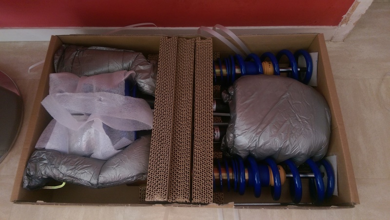

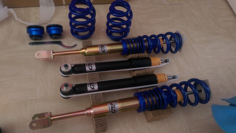

Kit Ap racing recu et franchement bon matos .. Voici le detail du kit
Montage bientôt ...
Mdr ... C'est ce que je me suis dit mais sinon appart ça très bonne finition et rien à voir en qualité par rapport à du TA - Technic que l'on trouve sur la bay! j'avais essayé à l'époque sur une golf 3 ..
En gros ci on veut pas m'être 1000 euros dans un kit KW ou blistein , ce kit à l'air bien ,reste à voir ci il vont pas être trop dur ..

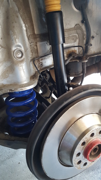

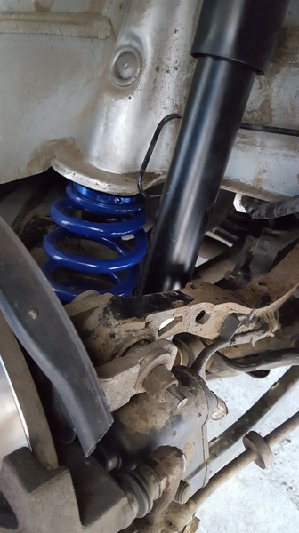

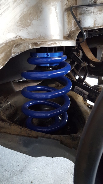

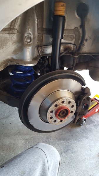

Bon hier aprés une bonne après midi mécanique,j'ai posé les amorto et ressort arriére réglabe ... Un peu galére a faire la dessus !!
Voici 2 ou 3 photos ...
Voila demain ou aprés demain , ci j'ai le temps je m'occupe de l'avant ..

oui sam Z ca avance pas mal mais j'ai hate de posé les avant ... toi qui les a fait y'a pas longtemps tes amorto avant ,la vise du dessus pour libéré la coupelle et ressort ... c'est sérer ,ca vient pas trop mal ou c'est sérer plutôt galére ??
Bon boulot,j'envisage aussi de rabaisser la mienne,mais je pense le faire par un mécano,car faire ça à meme le sol,un peu galère, en tout cas bien joué.
Merci 113 ... franchement tu peut le faire toi meme facilement ,faut juste un peu de temps car les arriére j'ai quasi passé 2h30 par coté !!
