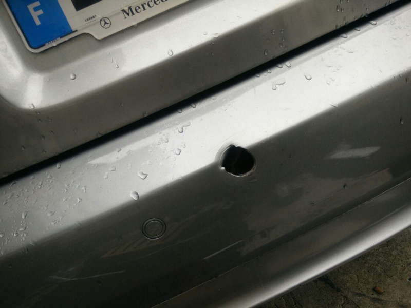

Bon sinon je suis vert, ce matin en ville, créneau pour me garer sur une place. Une benne de travaux posée derrière, je recule, BIM. Ces cons là n'avaient pas refermé convenablement et une espèce de manivelle depassait de 50cm. Le truc pas de bol c'est que même sans reculer fort, ça a transpersé car ça a tapé juste à un endroit creux du pare choc.
En chauffant j'ai réussi à recupérer le bout de plastique à l'intérieur pour le retordre vers l'exterieur mais ça fait un truc moche maintenant... Je crois que je suis bon pour la casse mastic et cie :'(

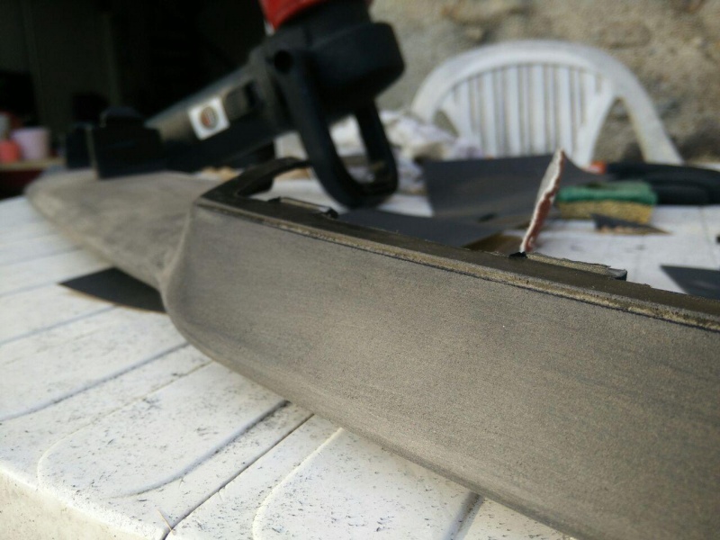

Atelier ponçage sur la lame afin d'enlever le grain présent d'origine: 150 à la machine puis 240 450 et 600 à la main.
Même chose avec l'aileron, mais en ne se servant pas de la machine.
résultat:
Et je me suis occupé également d'une calandre en stock qui finira noire
et petit essai de l'aileron juste posé pour voir ce que ça rendra :malelovies:
Bref, il n'y a plus qu'à faire passer ça en peinture et à vrai dire, je me tate à commander la peinture et à le tenter moi même au compresseur. Qu'en pensez vous ?

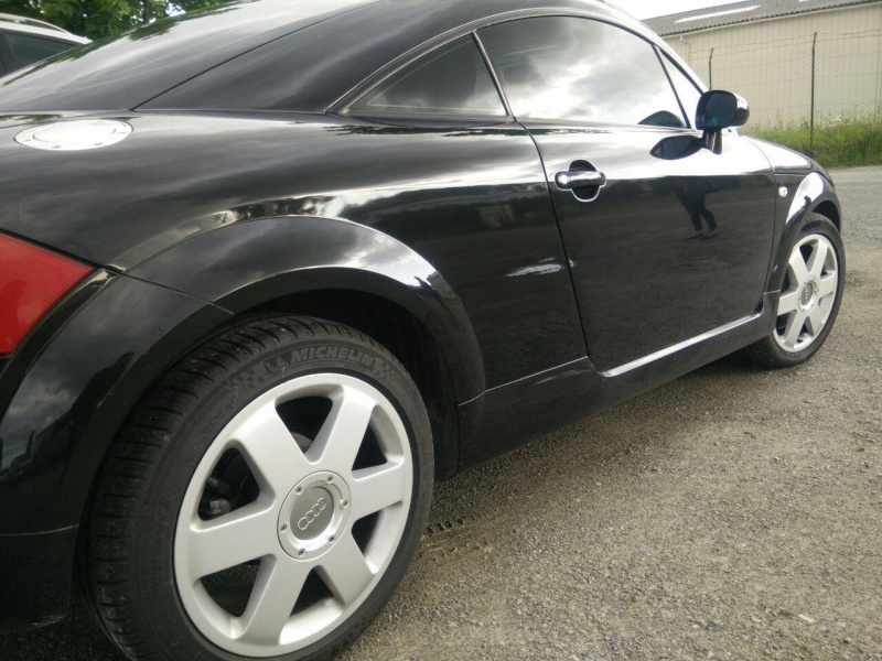

Sinon voici la nouvelle venue à la maison, arrivée la semaine dernière pour madame.
C'est le 180, de 2002, dans un état irréprochable. "collection" comme on dit avec historique complet Audi.

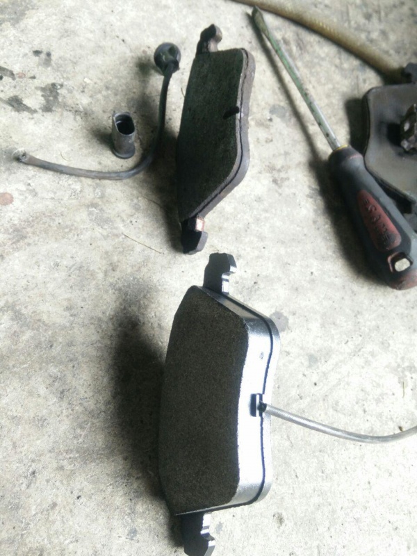

BREF, sinon changement de plaquettes à l'avant, il était temps car le voyant s'était allumé à l'ODB
Par contre ce même voyant est réapparu quelques kilomètres après le changement, et après plusieurs manip, je me suis résigné à schinter les capteurs sur les plaquettes à l'aide d'un trombone entouré de graisse et scotché comme il faut et avec un rilsan autour.
