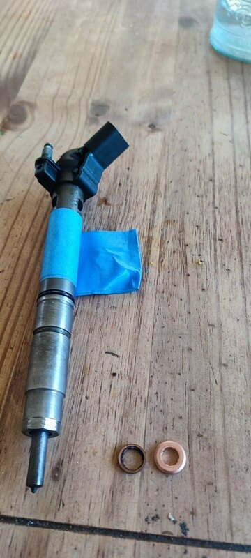

audu A4 V6 QUATTRO a répondu à un(e) sujet de hornet33 dans A6 C7 / A6L C7 / allroad C7 - (2011 à 2018)
Bonsoir,suite au demontage des 6 injecteurs sur audi sq5,4 injecteurs était totalement grippés et 2 joints pare feu ont totalement disparu malgré l'ouverture des couvres culasses,ils manquent toujours à l'appel.avez déjà rencontré cette situation? -
