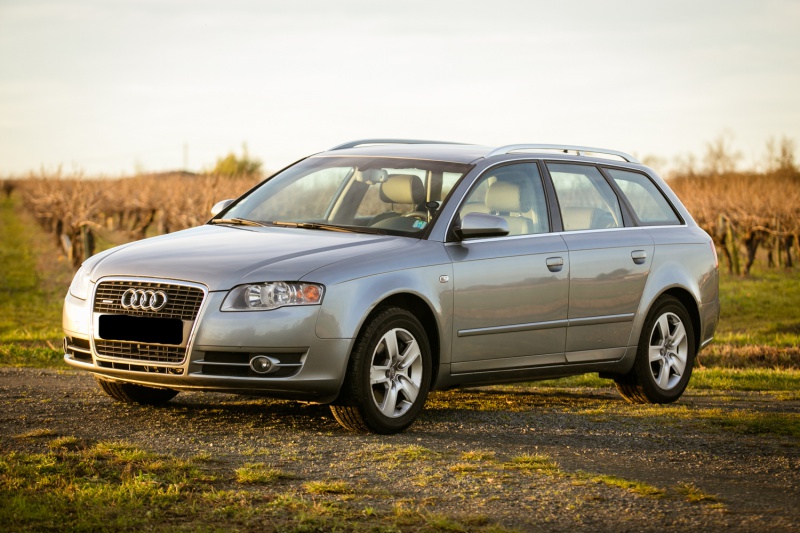

Salut à tous,
certains me connaissent de la section a3, véhicule j'ai vendu l'année dernière afin de passer dans un monde un peu plus costaud, celui du V6 3.0 204cv ! ( ayant rapidement eu le v6 2.5 - en b6 sline - que j'ai revendu car trop bruyant et poussif.) Je roule avec depuis quelques mois, et même si la consommation est en hausse, l'agrément également !
Voici donc ma chère a4 avant 3.0 automatique avec tout un tas de gadget de trentenaire assumé mais bien plaisant (régulateur, commandes au volant, phares auto, essuie glace auto, rétro electrochrome )
Ayant hésité pendant un moment à la revendre afin de revenir en boite manuelle, un cadeau d'anniversaire me proposant d'aller faire reprogrammer ma voiture m'a convaincu de la garder, adorant le moteur, la qualité de finition etc. Je lui trouve tout de même quelques petits défauts que je m'amuserais à corriger au fur et à mesure.

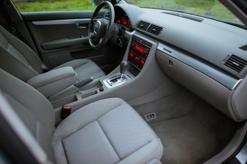

Les points les plus gênants à mon sens:
- sellerie d'origine inconfortable (sur mon a3 j'avais des sièges récaro et sur l'a4 b6 des sports avec moteur lombaires)
- pneus en 16" ... indigne pour une auto pareille, le passage de roue est bien vide, surtout avec les suspensions classiques
- feux halogènes (venant du xénon, on n'a pas la même appréciation de la route de nuit - sans compter le coté esthétique)

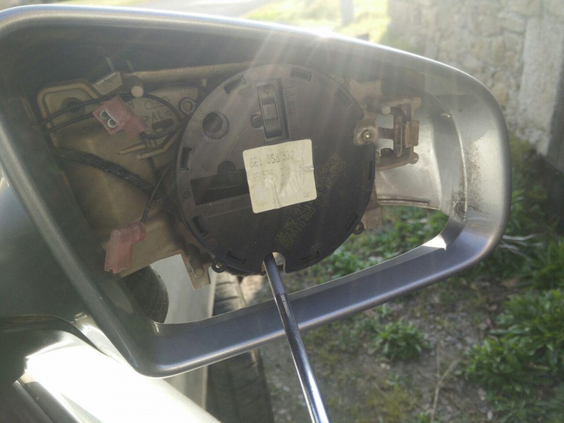

Vu que le temps le permettait et que les jours se prolongent, un peu de bricolage cet aprem, montage des rétro alu mat type S4, j'ai fait un petit tuto pour l'occasion car rien de bien frais et de précis en la matière concernant nos B7.
Alors, on commence par déboîter le miroir, pour cela, il suffit de le lever en position max via la commande manuelle et de passer un tournevis plat délicatement dans le coin inférieur extérieur. On débranche le dégivrage du miroir.
Ensuite on dévisse par le dessous
Là arrive la partie la plus délicate, il faut enlever cette partie inférieure qui maintient la coque du rétro, pour ma part j'ai passé délicatement un petit tournevis plat afin de faire levier pour enlever les clips à la noix.
Faites de même de l'autre coté pour commencer à lever la coque du rétro, qui doit se soulever par cet endroit en tout premier
Ensuite enlevez le moteur du retro, tenu par trois vis
A ce moment précis vous touchez à la fin de l'opération, et il s'agit de déboiter completement la coque, en commençant par la soulever depuis la partie la plus proche de la vitre (sur la photo je n'avais pas encore enlevé le moteur)
Et voilà, suffit de faire les étapes en sens inverse avec votre nouvelle coque.
Je suis satisfait de ce premier coup de jeune sur ce 3.0 de 10 ans et toutes ses dents !

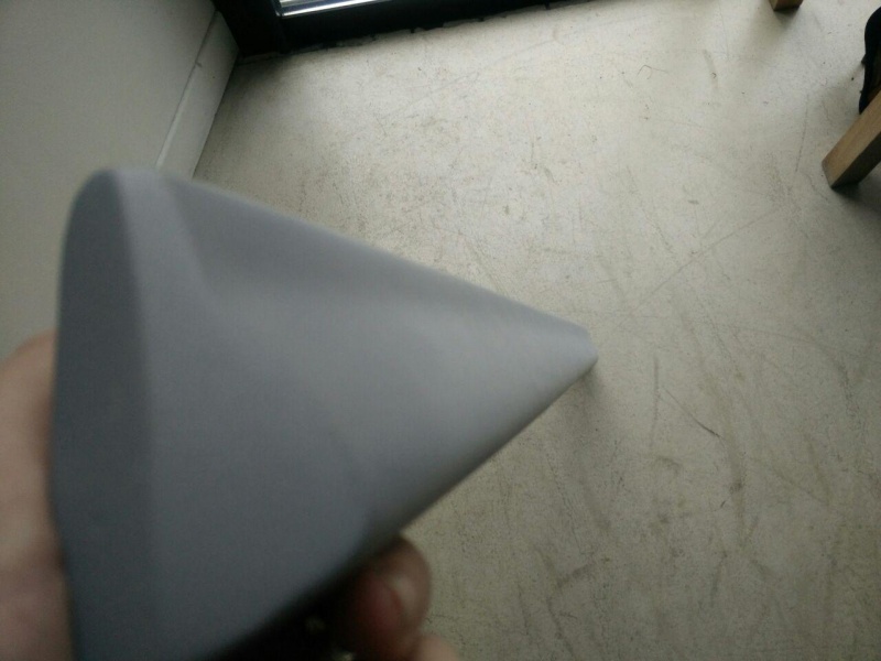

Hier j'ai réceptionné un colis venant de Pologne:
Les bas de portes type S4
Plutôt correct, même si il y en a légèrement ondulé.Ils sont déjà apprêté, pratique !
Plus qu'à peindre ça. J'hésite à la bombe, qu'en pensez vous ?
pour les copies , faut bien penser à l'étanchéité contrairement aux OEM
