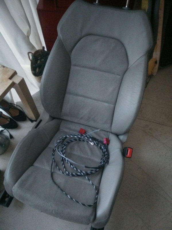

Sinon rien à voir, mais j'ai reçu mon intérieur cuir / alcantara, mais comme les sièges arrières proviennent d'une berline, je n'ai pas les platines d'attaches de la plage arrière / rideau.
Question, car j'ai eu beau chercher, avez vous entendu parler de mecs ayant fait la modif ? Car j'aimerais bien conserver ce rideau tout de même.
Tu dehousses ta partie 2/3 de la banquette
Et tu echanges les revetements
Sinon faut regarder si t as les ecrous pour fixer les rails du rideau mais ca m etonnerai
Super idée ! Je n'y ai pas pensé !
Alors du coup j'ai regardé sur elsa, ça a l'air facile, mais dans les faits, ça ne l'est pas du tout, il faut forcer ? il y a des clips ?
Bon il me faut un crochet pour virer les guides d'appuie tête, donc j'ai laissé tomber pour le moment, le temps de commander le truc. (Crochet 3438 chez VW)
Par contre j'ai profité du beau temps pour jouer de l'huile de coude, brossage du cuir avec le savon qui va bien et injecteur extracteur avec APC dilué sur l'alcantara, j'ai récupéré des sièges neufs ! (mise à part l'assise conducteur)

j'ai branché le faisceau sur une batterie que j'ai en rab pour baisser les sièges au max et nettoyer de fond en comble.
Faudra juste que je réfléchisse à comment brancher le faisceau passager car le cable fournit par kufatec étant "en T", la partie passager est à peine plus longue que celle conducteur...
Il me semble que ça passe sous le tunnel central ...
:coucou:
:coucou:
Oui je confirme ;)
Argh, et du coup vous faites ressortir ça au niveau de la ceinture de sécurité ?
tu vois que j'ai choisi la solution de facilité de passer au niveau du tablier ;) faisceau maison, moins cher, moins d'emmerde :MdrDevil:
Et oui, j'ai fais mon gros fainéant, et ça va me faire perdre du temps en réalité ! J'aurais dû t'écouter ! :'(

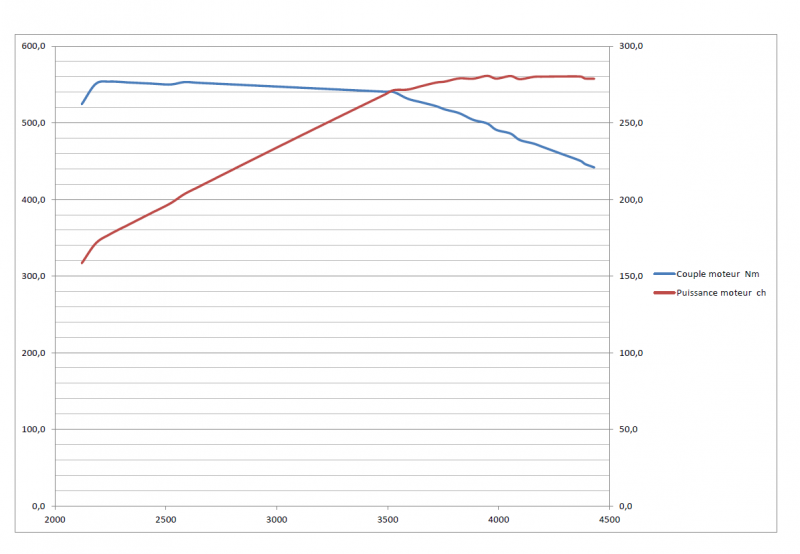

Bon sinon hier, transformation du 3.0, je suis passé par la case reprog avec l'ami Ptit Lolo à Tours sur les conseils de mon frangin Ashtar ! :D
Et bien j'ai un nouveau véhicule: proche de 280cv avec 540nm, je dois dire que ça décoiffe ! Même quand on passe la 6e on se prend encore un coup de pied au cul ! Impressionnant !
En plus de ça j'ai rencontré un passionné d'automobile, pédagogue et sympathique qui vous fait votre reprog sur mesure: top !
Me voilà donc dans de meilleurs disposition pour doubler en toute sécurité :icon_biggrin:

A h oui c'est une autre voiture j,e confirme et avec une conso de 1 litre en moins
exactement ! J'ai fait 500km depuis, et effectivement un bon litre en moins, c'est tout simplement parfait ! :D
