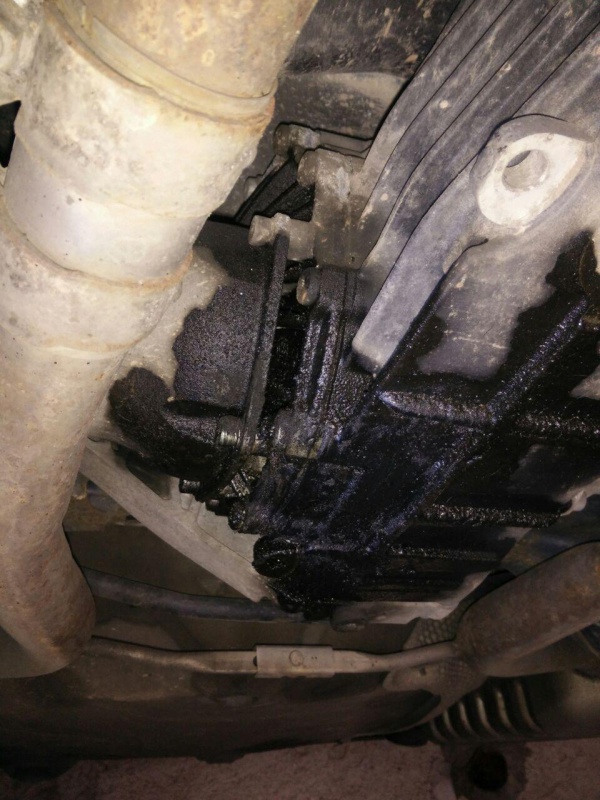

aujourd'hui vidange, filtre carburant, pollen, air et suppression des fausses sorties d'origines qui tiennent par trois gros point de soudures (pour mettre une sortie chromée :D )

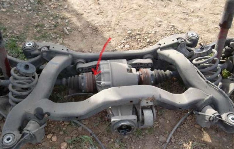

En levant la voiture, j'ai pu apercevoir un peu mieux ce que me laissait deviner le gras au niveau du pont arrière:
je suspecte que la partie incriminée soit celle-ci

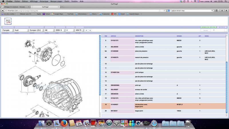

A savoir ce qui correspondrait au numéro 15, le joint spi de cardan
Qu'en pensez vous ?
Hello,
Je pense que c'est ça.
Mais j'ai l'impression que tes photos ne correspondent pas trop avec la photo de l'autre pont monté avec les arbres de transmission.
15

Hello,
trois avis ! Bon ça va me coûter un joint spi à 8€ ça et du démontage. Effectivement, tu as vu juste, le schéma éclaté ne correspond pas, c'est juste pour montrer comment c'est monté, je n'ai pas trouvé mieux ;)
t'es bon pour une vidange du pont arrière si tu tombe le cardan... t'es aussi bon pour un tuto ! je vais faire une vidange prochainement (pour info 75w90)
Oui tout à fait. Du coup j'ai chopé Elsawin pour comprendre comment m'y prendre.
La vidange ne sera pas un mal, elle a été faite il y a 40mkm la dernière fois. 75w90, merci de la précision ;)
