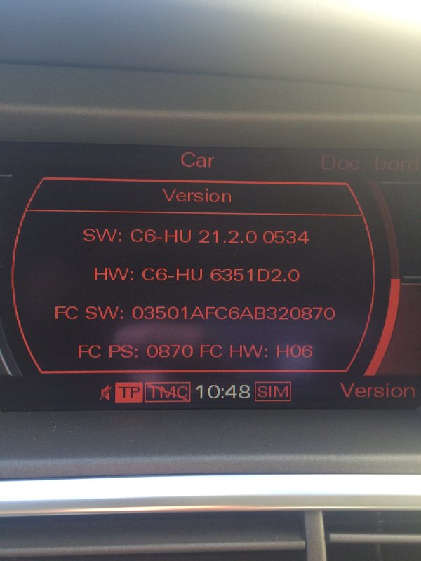

Bonjour à tous voilà pour tout vous dire je débute lol pouvez vous me dire si je suis à jour svp si non comment puis-je procédé j ai pas de lecteur sd juste lecteur dvd et quelle serai le dernier firmware sorti cordialement et bon boulot de recherche je vous félicite
Il y a 14 heures, playaz a dit :
salut
MMI2G pas a jour en fw et carto dernier fw 5570

Bonjour je suis nouveau enfin vieux mais je ne poste pas souvent je crois que j’ai un mmi 2g high mais je ne trouve pas ma version dans les modèles proposés je crois que je ne suis pas à jour 😁
thomas
Merci pour ta réponse j’ai pourtant un dvd carto 2013 par contre pour la mise à  jour ou je trouve la 5570 sur Lbc?
